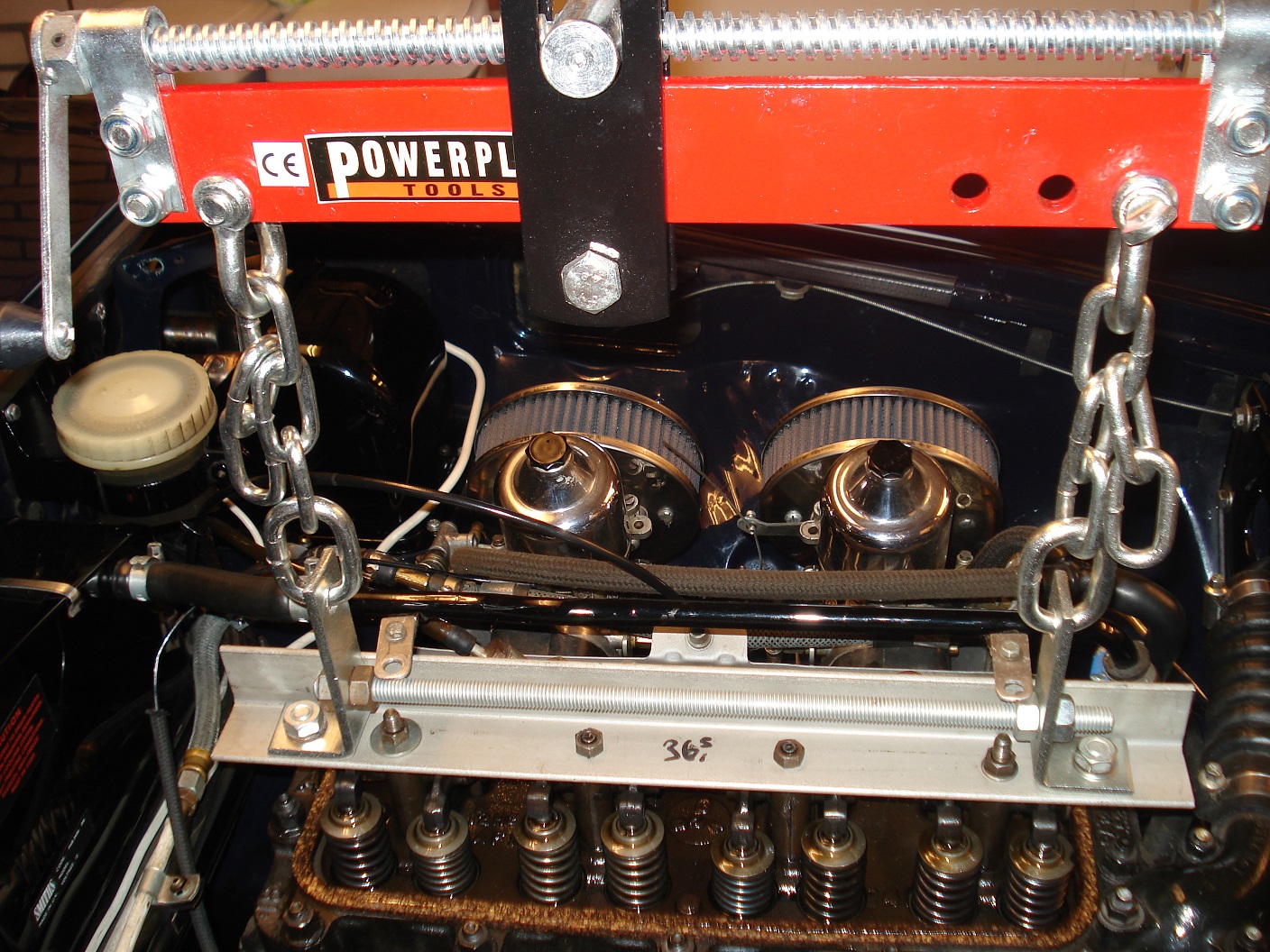

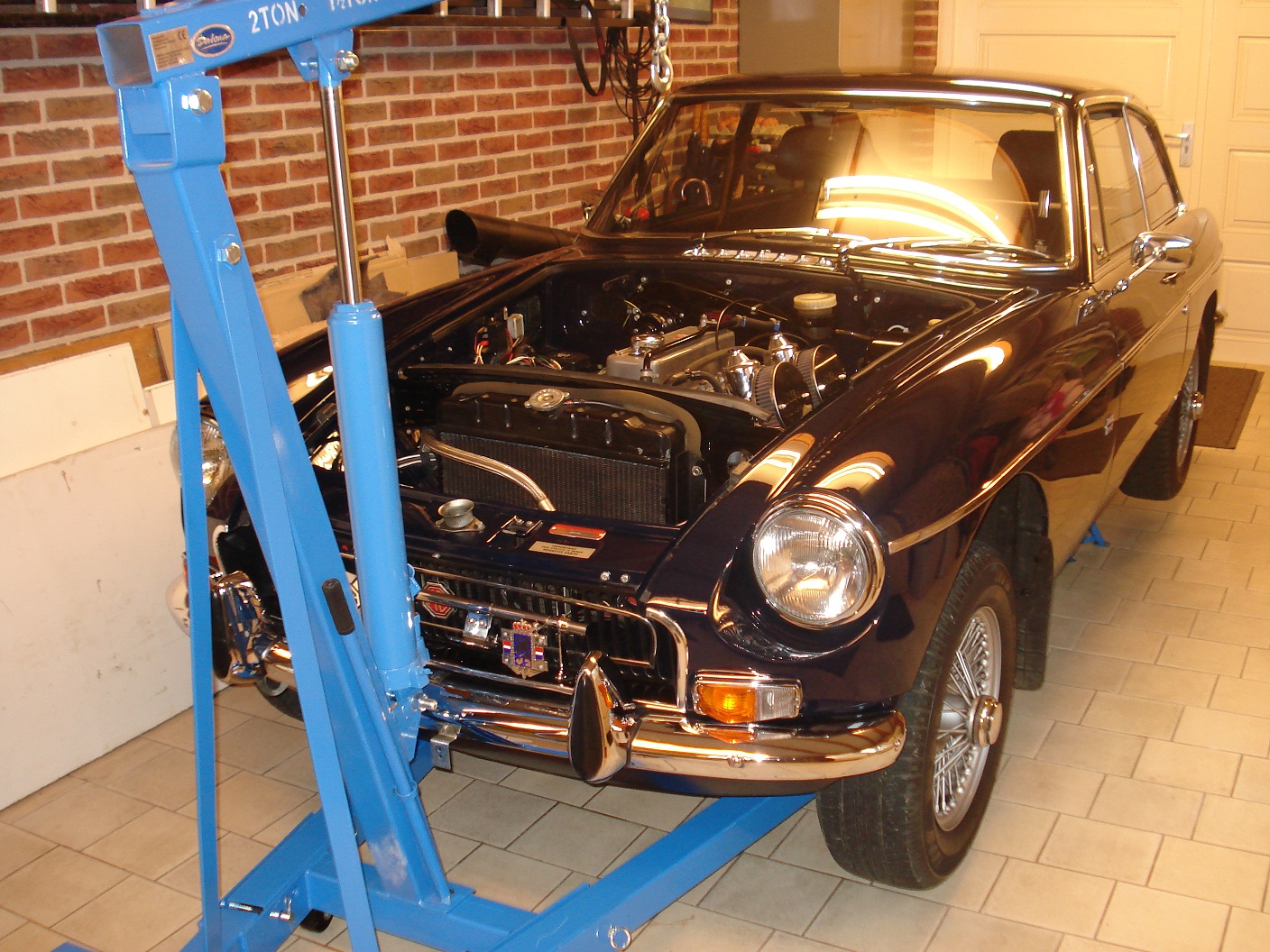

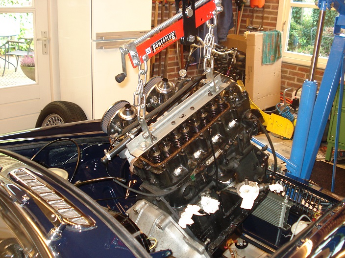

Ik ben toch maar aan de klus begonnen, maar pas na een goede voorbereiding, zoals een hydraulische motorlift en een evenaar.
Om de evenaar aan de kleppendekselbouten te bevestigen heb ik een hoeklijn gemaakt (zie foto).
Het gemakkelijkst is om de motor, versnellingsbak en overdrive als een geheel te demonteren.
Binnen een paar uur is alles eruit en kun je gemakkelijk de versnellingsbak van de motor delen en later weer monteren.
De klus is eenvoudig alleen uit te voeren.
Veel succes, Jaap
PS. de motorkap kan blijven zitten, alleen geheel omhoog klappen en met touw vastzetten.

Dank voor het " meedenken" en de foto"s. Waardeer ik zeer. Ik zit niet zozeer tegen de klus aan te " hangen" als wel dat ik me voorgenomen heb het pas tegen het einde van het seizoen aan te pakken. Ik kan nog goed rijden met de auto en geniet van elk ritje. Ben het helemaal met je eens dat een goede voorbereiding erg belangrijk is. De evenaar had ik al (dezelfde..) en het motorkraantje ( ook dezelfde, maar dan in het rood, komt allemaal uit China...) heb ik een paar maanden geleden al aangeschaft. Jouw " hoeklijn" hulpstuk ziet er zeer profi uit, ga ik ook maken. Ik zie tegen het klusje zeker niet op, tegendeel zelfs, zal er met plezier aan beginnen als het zo ver is. Ik ben gepensioneerd en breng bijna dagelijks mijn tijd in m'n garage door. Garage is aan huis dus mijn vrouw en de koffie zijn nooit ver weg. Ik knutsel al jaren met heel veel plezier aan wat ik "oud ijzer" noem. (sorry hoor)

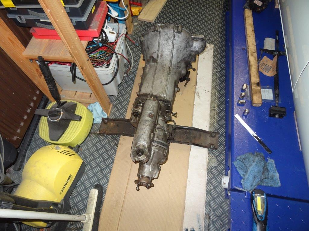

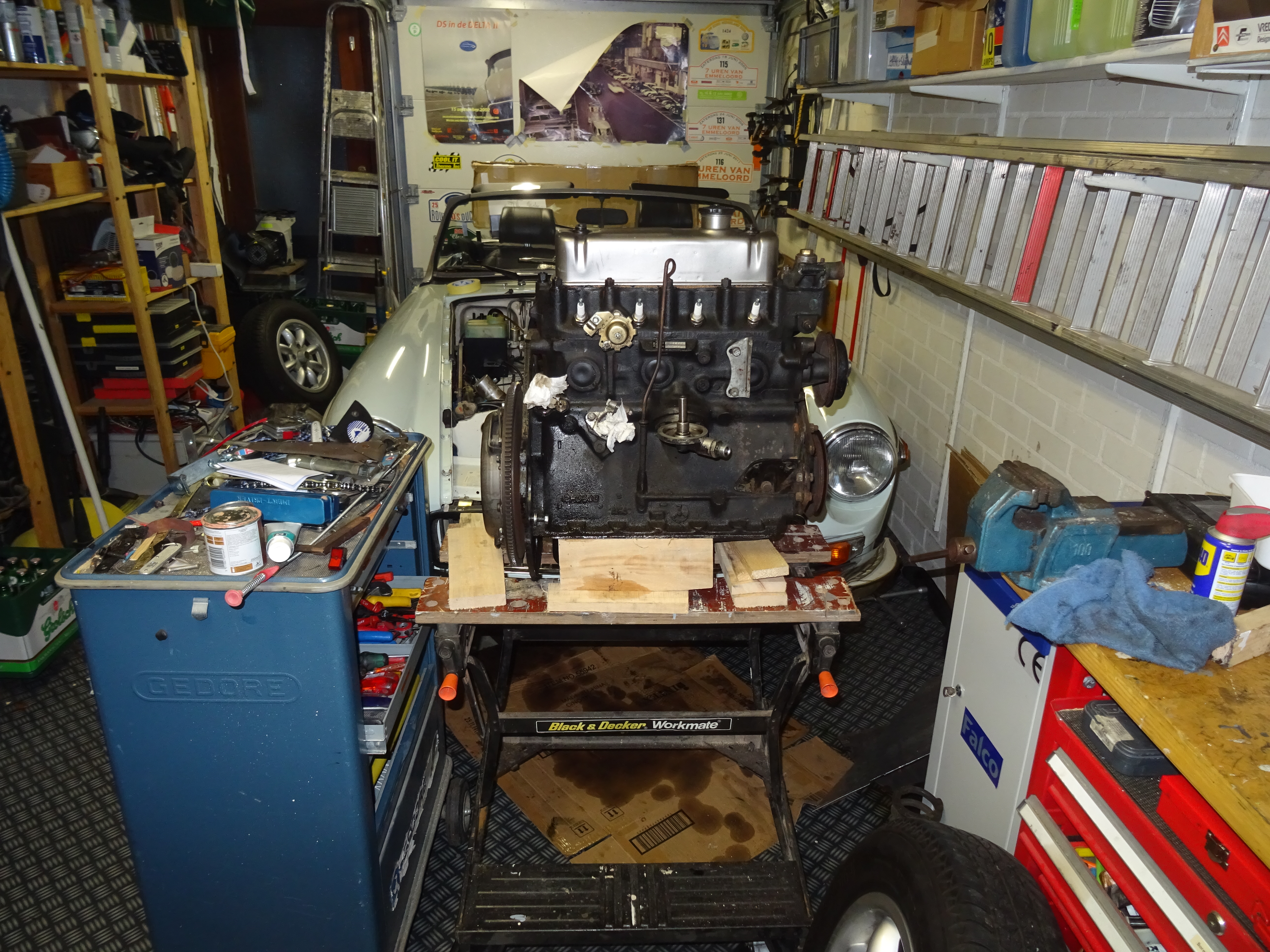

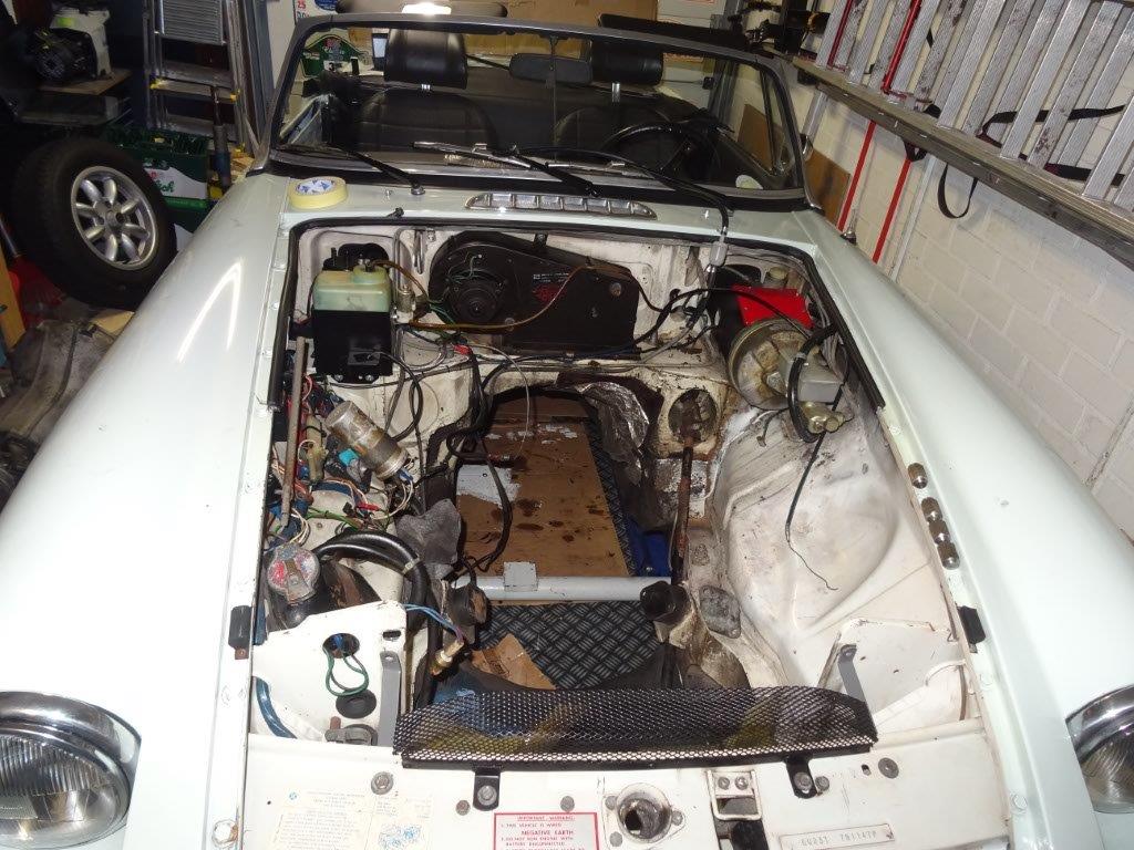

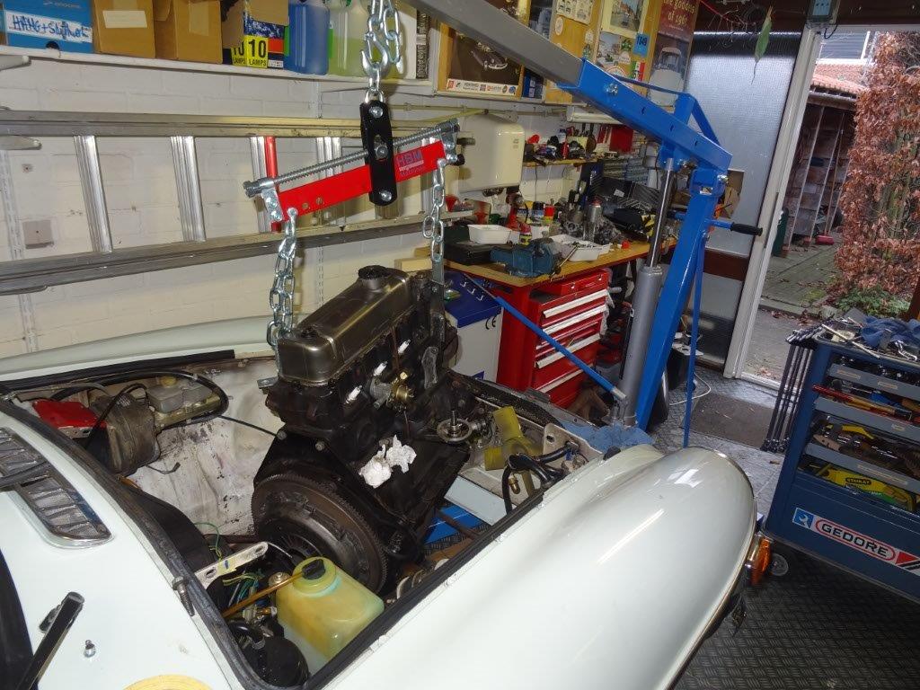

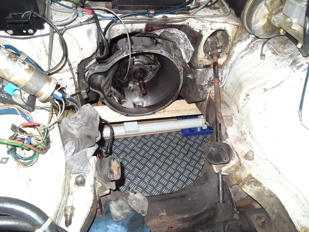

Vandaag de motor en de bak uit de B gehaald. Ik heb na overleg met Ton T. besloten om de motor en bak gescheiden uit de auto te halen. De motor takel je er makkelijk uit, de bak heb ik er met een aangepaste krik onderuit laten zakken nadat de bak met overdrive ca 15 cm naar voren zijn geschoven. Op deze manier pak je de bak compleet met crossmember zo onder de auto weg.
Nu de boel schoonmaken, olie keringen, rubbers en o-ringen van de overdrive vervangen en de bak weer terugplaatsen.
Daarna wordt de motor aangepakt, keringen vervangen en een nieuwe koppeling monteren. neem de koppeling slave cylinder ook maar gelijk mee nu alles los ligt.
Motor in de takel
Motor in de takel
Bak er nog in
Bak er nog in
Bak er uit, motor ruimte kan ook een beurt gebruiken
Bak met crossmember naast de auto
Motor op werkhoogte :-)
