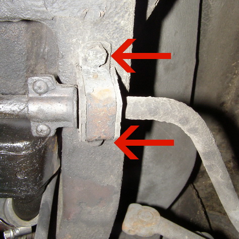

Die stabilisatorstang wil inderdaad bij veel autos moeilijk los.
dit komt omdat de bevestigingsbouten in moeren worden geschroefd die vastgelast zitten aan de binnenkant van de dwarsbalk

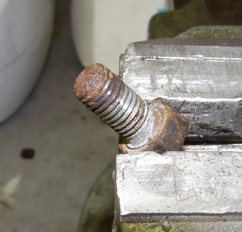

Die boutjes steken echter door die moeren heen en dan gaat dat bovenste stukje uitstekende schroefdraad lekker roesten.
De eerste paar slagen krijg je ze dan wel los, maar als die roest bij de schroefdraad komt wordt het soms wel heel moeilijk

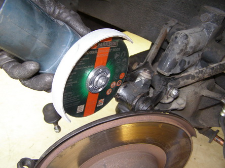

De pen door de top trunion ( die met die ronde kop) zit vaak muurvast. Oplossing stukje van het rubber wegsnijden en links en rechts van de asstomp doorhalen met een haakse slijper. De resten tik je er zo uit en een nieuwe pen kost ook weer 3X niks (iets van€ 7,50)
Gouden regel, alle bouten en moeren van de onderdelen beetje lossen en vooral kijken of je de onderste bout en die pen door de top trunion er uit kan tikken (moer een stukje los en kijken of er beweging in zit. Je moet een van de twee er makkelijk uit kunnen krijgen om de veer te kunnen verwijderen, zeker als je het zoals de meeste mensen zonder een veerspanner doet.

Die stabilisatorstang zit natuurlijk niet op de dwarsbalk maar voor op de chassibalken, rest is hetzelfde
Bijgaand een paar fotos, van de bevestiging, een van die moeilijke boutjes en van het doorslijpen van die bovenste pen als hij vastzit

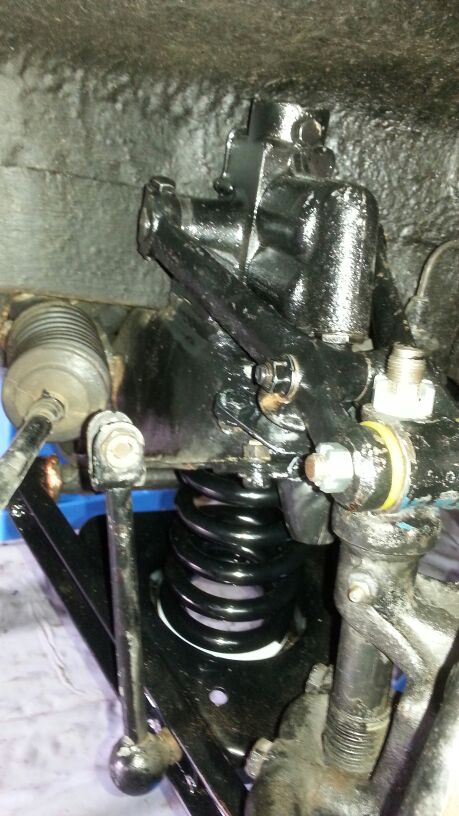

Enige radiostilte helaas.
Ik was/ben fysiek niet in staat om veel te doen op het moment helaas.
Mijn vader gaat gelukkig door en de voorkant staat er zo bij (zie foto)
Alles is inmiddels gepoedercoat.
2e foto is verschil in hoogte van nieuwe en oude veer. Hij gaat flink omlaag. (als dat maar goed gaat.....)

#15
Hallo allemaal,
Weer een update. Ik ben nog niet uit de lappenmand en Lelystad zit er waarschijnlijk niet in.
Gelukkig gaat mijn lieve vader door met opbouwen van de MGB.
We wachten nog op korte bumpstops maar dan kan ie afgebouwd worden.
Alles is gepoedercoat. We hebben toch voor volledig Poly bushes gekozen en de veren liggen nu in een kunststofring.
Dit zou trillingen tegengaan en de auto 1cm hoger laten komen waardoor de drempels makkelijker genomen kunnen worden.
