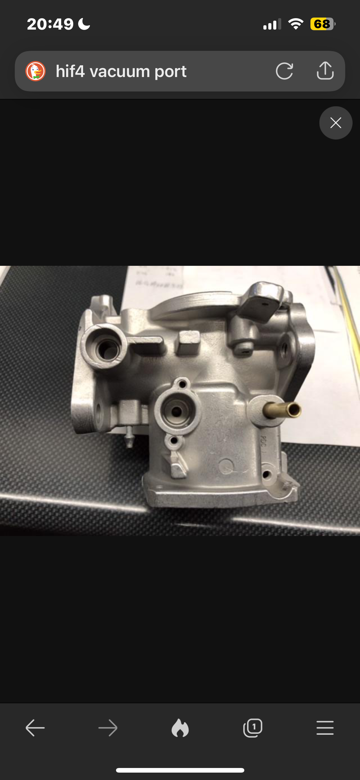

#12Mijn HIV4 die het dichtst bij het dashboard zit heeft een vacuüm aansluiting. Zie foto als voorbeeld. Het buisje linksonder. Het gaat om een GT uit 1973. Volgens mij is dit standaard. Er zijn linkjes op mgexp hoe dit eventueel zelf te doen.

#15Alleen heel vroege en sommige latere types HIF hebben OEM een vacuumaansluiting: alle 1971 t.m 74 chrome bumpers in de USA hadden manifold vac en ook in de Europese markt is heel vaak daarvoor gekozen, omdat je makkelijker lagere CO waardes kon halen. Let op dat de vac aansluiting op de HIF van onderen zit en bij de vroegere HS die bijna uitsluitend met ported werkte juist aan de bovenkant omdat de gasklep daar juist andersom in richting draait bij het openen ervan!
Het png plaatje is overigens niet zichtbaar, niet verbazingwekkend want de MGCCC site maak het afbeeldingen toevoegen nodeloos ingewikkeld
