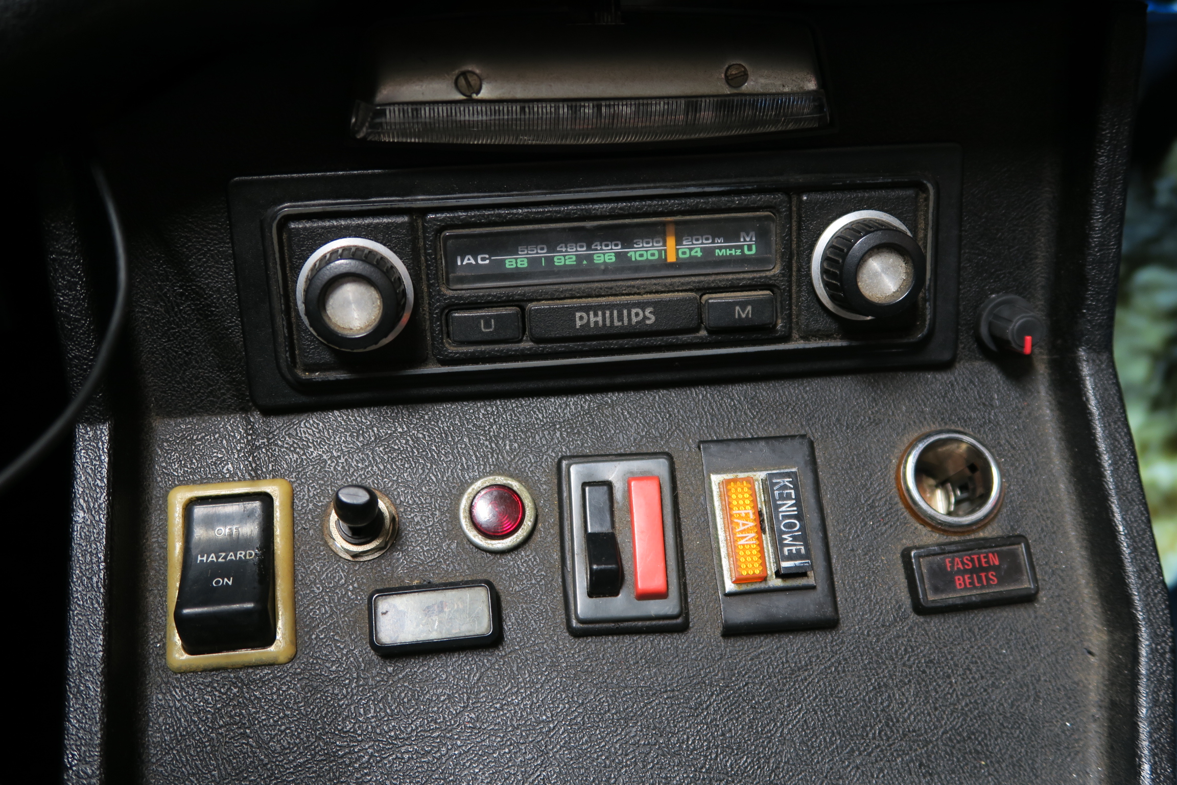

Omdat ik de MGCC site een ramp vind voor het plaatsen van foto's , laat ik het hierbij. Eénwaarachtig geslaagde poging voor een foto : ooit gemaakt omdat ik een schakeling voor intermitterende ruitewwissers opzij van mijn radio heb geplaatst en de instelpotentiometer daarvan is door zijn kleine knopje hier zichtbaar
Dashboard met radio
Dashboard met radio

Natuurlijk heb je helemaal gelijk, heb dan ook besloten mij Philips 512 er gewoon in te laten voor de 'looks'
Een mooi kleine draagbaar bluetooth speakertje doet de rest, meer is ook niet nodig

Ik heb besloten mijn oude Philips (net zoiets als op jouw foto) er gewoon in te laten zitten.
Wij nemen wel een mooi klein zwart bluetooth JBL speakertje mee voor wat gezellige achtergrond in de auto, meer is inderdaad toch niet te behalen of nodig
