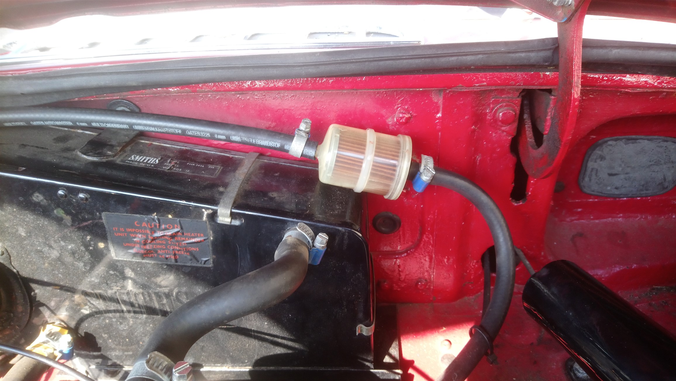

Wat betreft het benzinefilter, dat is normaal; een horizontaal geplaatst filter zal zich nooit geheel vullen.

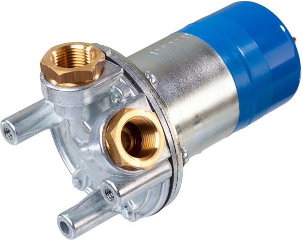

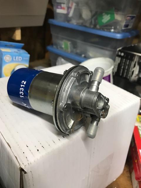

Betere foto's dit keer: eerst los zonder de banjo's
de pomp los
de pomp los
Hardi Fuel Pump BPNW.jpg (30.87 KiB) 2168 keer bekeken

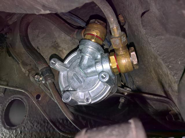

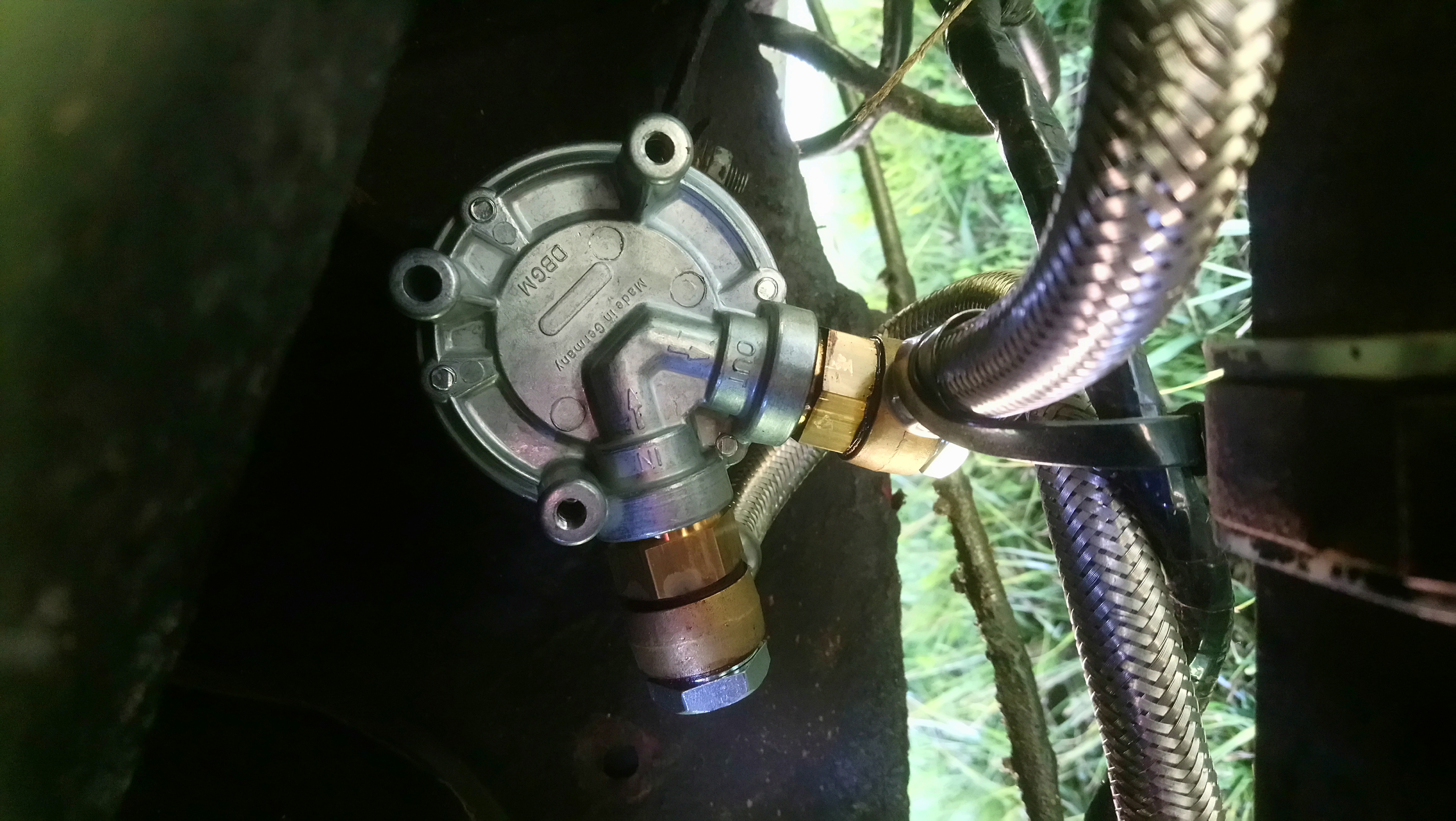

Idem gemonteerd op de klassieke wijze met hardkoperen aanvoerpijp met de ingangsopening horizontaal , zie ook de "in" en "out" markeringen op het pomphuis
de pomp aangesloten
de pomp aangesloten
Hardi mounted.jpg (44.32 KiB) 2168 keer bekeken
De uitgang van de pomp gaat dus met ongeveer 45 graden linksom gedraaid omhoog en de afvoer gaat via een grote boog met een rubberen slang naar de koppeling met de metalen pijp naar voren toe waar hij op het filter eindigt.

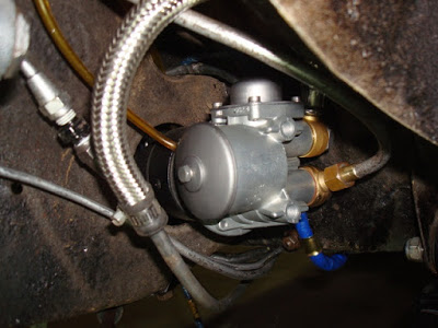

Ook nog de SU methode toegevoegd, die is simpeler te checken door die "dome" bovenop
zo was het met SU pompen
Mocht alles correct zijn verbonden zijn en de pomp toch dienst weigeren is er iets anders aan de hand, mogelijkheden: wisselende blokkering op de aanzuigleiding in de tank zelf, waar slechts en grofmazig metalen filter zit, idem op de lange pijp naar voren en uiteindelijk toch een afwijkende Hardipomp?

Officieel adviseert Hardi via de bijsluiter om een filter vóór deze pomp te monteren, maar ik vertrouw zelf al jaren op het grove filter in de tank, iets dat bij SU OEM was.
En heb het filter onder de motorkap gehandhaafd, die zit bij mij ook OEM vlak voor de voorste carburateur. Slang naar die carb en tussen de carbs in welbewust van de ethanolvrije soort en zeker niet in "braided" of met gevlochten bedekking gekozen, want dan zie je niet wanneer hij verteerd raakt. Sommigen op MEG Experience monteren een grof filter tussen tank and pomp (niet bij de SU daar is dat verboden) en een fijner filter net voor de voorste carburateur. Dus eigenlijk 3 filters in totaal!
