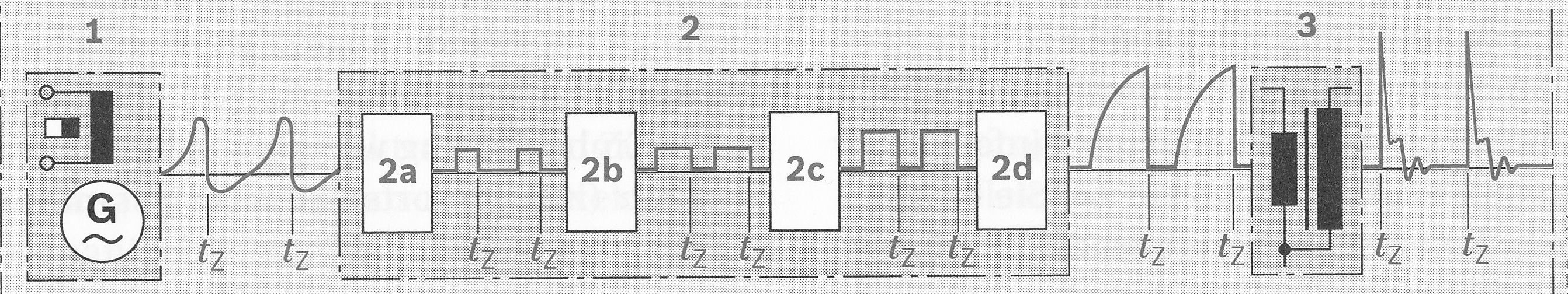

Luminition optronic is een optisch systeem, contactpuntjes worden vervangen door een kleine lichtbron en een waaier met 4 armpjes die de lichtbron onderbreekt.
Hij doet eigenlijk hetzelfde als het veel goedkopere accuspark setje dat werkt op een elektromagnetisch principe een zogenaamde Hall gever.
Het signaal van zowel het optische als het Hall systeem is vrij rommelig, maar de electronica corrigeert dat keurig.
1 het rommelige onderbreker signaal
2 de stappen van het electronsche omzettingsproces, output is een keurig onderbrekings signaal
3 de bobine
Als je bestaande verdeler Lucas 25D4 nog in goede staat is kun je die gebruiken, goede staat betekent, weinig speling op de aandrijfaas vanuit de motor en goed werkende centrifugaal en vacuum verstelling.
De centrifugaal vertselling kun je enigzins beoordelen door de aandrijfas vast te houden en de rotor arm bovenop te verdraaien en los te laten, hij moet kunnen verdraaien, en terug veren als je hem loslaat.
Vacuum vervroeging, slangetje er op en zuigen, je moet de grondplaat zien bewegen.
Scheelt de aanschaf van een nieuwe verdeler.
Als je toch dat soort geld gaat uitgeven koop dan echt een 1-2-3 of CSI, dan ben je voor altijd ook van de vervroegingsproblematiek af die in een traditionele verdeler mechanisch is geregeld en dus slijtage gevoelig is.

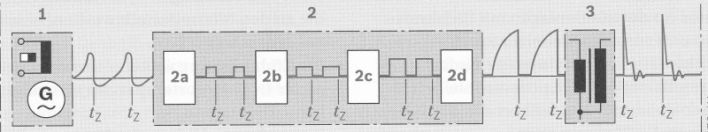

Er zaten in die serie dacht ik ook oscilloscoop plaatjes van de golfvormen bij de diverse ontstekingsvarianten. Zeg maar de golfvormen in het eerdere plaatje hier, aan de rechterzijde. Opmerkelijk is dat hoewel door sommigen wordt gesignaleerd dat de oorspronkelijke op stroompulsen reagerende tacho daar minder goed ermee samenwerkt, is dat in mijn geval nooit het geval geweest. Zowel bij al mijn Accusparks als nu met de CSI werkt mijn RVI tacho uit 1972 nog steeds prima. Ik heb er de voor de te vervangen electrolytische condensator de normale 2 MicroFarad versie erbij gekocht, maar nog niet nodig gehad. Overigens een andere modificatie als dat wèl het geval is is het aanbrengen van een extra wikkeling op de toroïde trafokoppeling die daar binnenin tussen de + lijn op de bobine en de voeding geschakeld zit...
