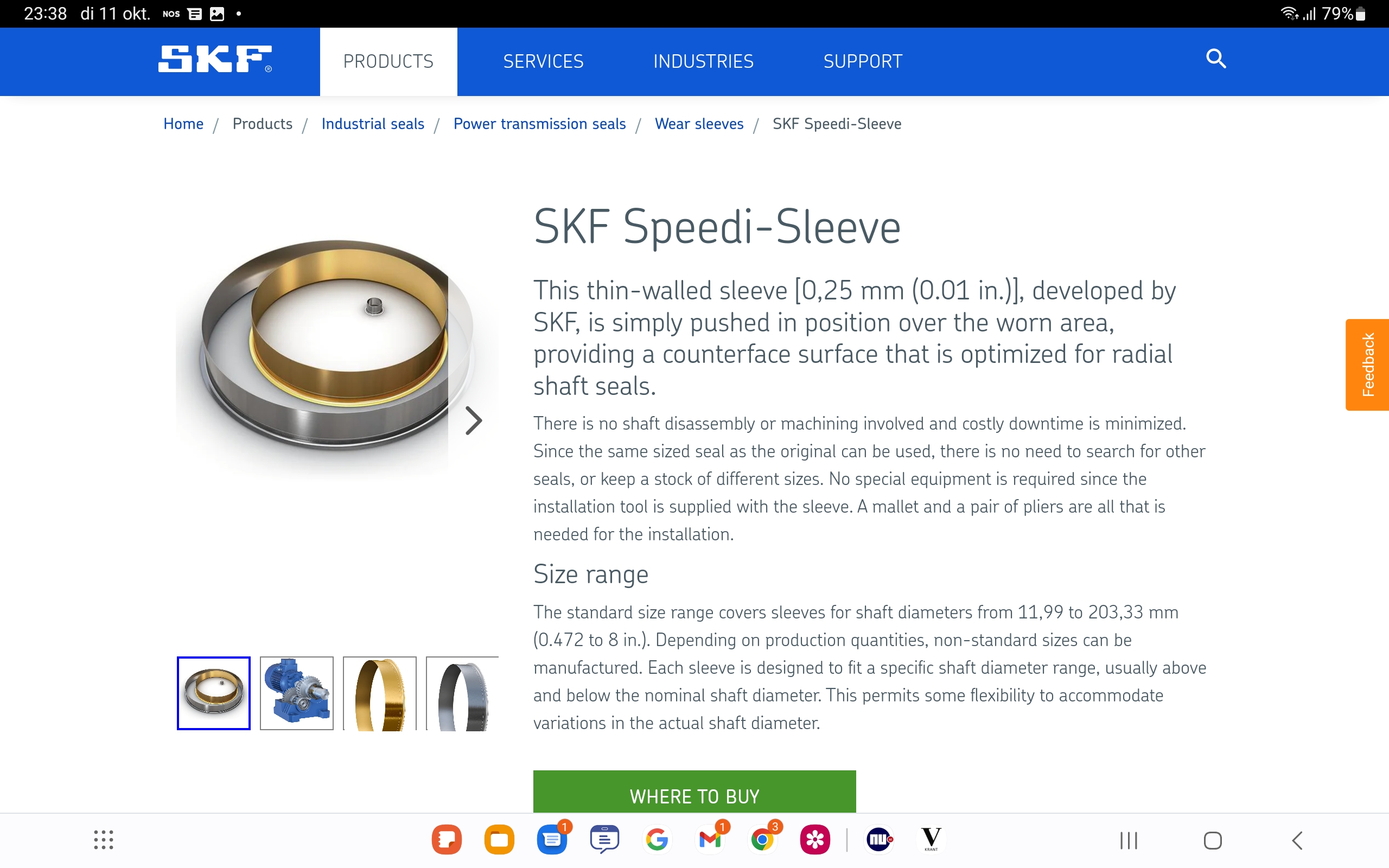

#2Lagerfabrikant SKF heeft hievoor een oplossing, de speedi-sleve
Dit is een heele dunne bus 0,25 mm die over de as schuift en zo weer een glad oppervlak voor de keerring vormt.
Hij is er in heel veel diameters

#3Een goede oplossing zo te zien , de exacte van de maat van de as of zijn daar gegevens over ,of staan er gegevens op de keerring ,heb jij daar ervaring mee ?

#4Ik heb inmiddels bij de SKF dealer geinformeerd naar deze sleeve ,ja deze waren wel leverbaar maar hij had alleen de m.m. tabel ,na navraag dat het om een oude engelse auto ging dus inch maten , bleek ook die leverbaar te zijn ,maar dan moest ik wel de exacte maatvoering hebben want deze sleeve kunnen maar 1 keer bevestigd worden , nu is mijn vraag ,heb jij of weet iemand deze exacte maat van de banjo as ?
