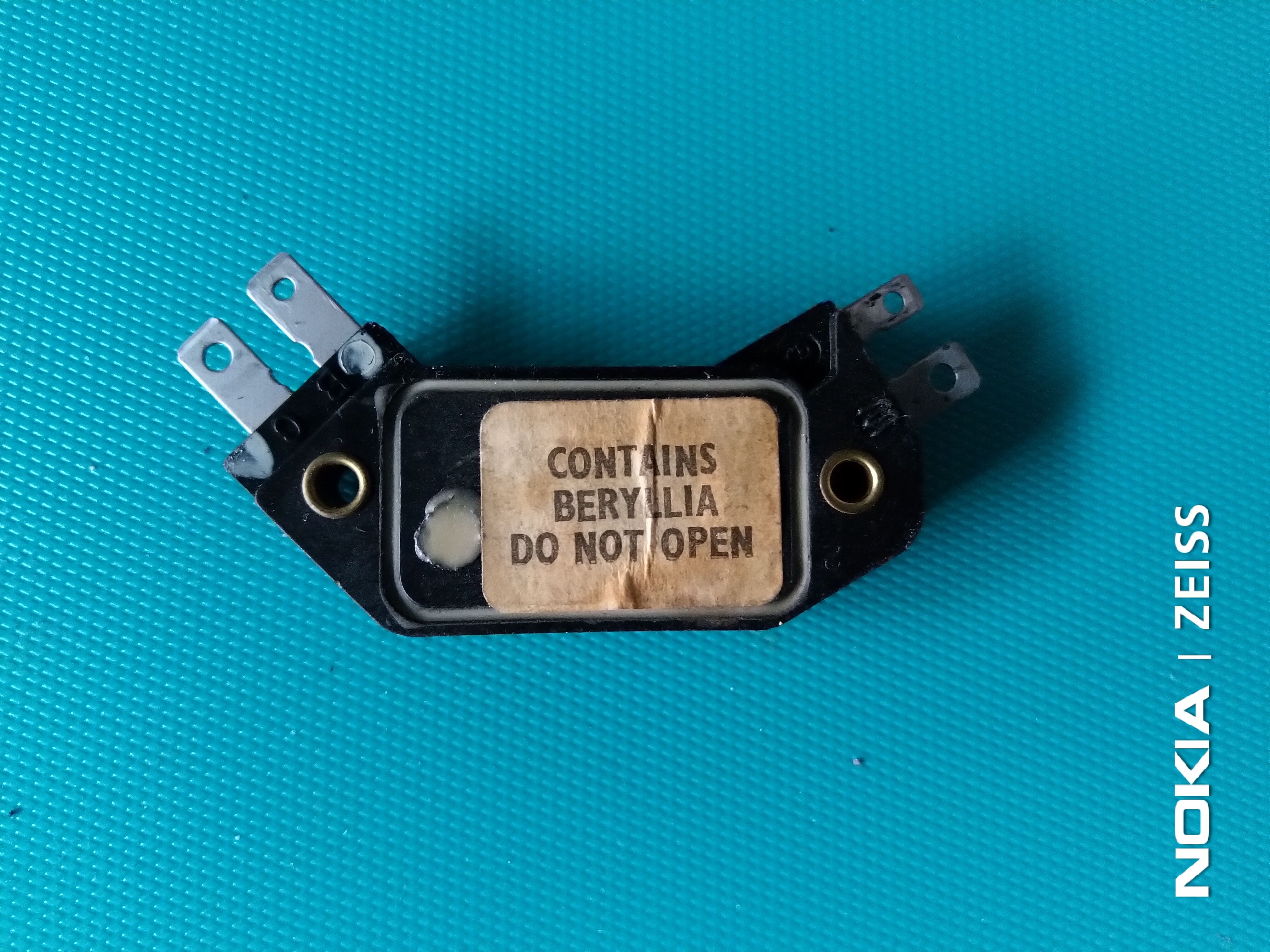

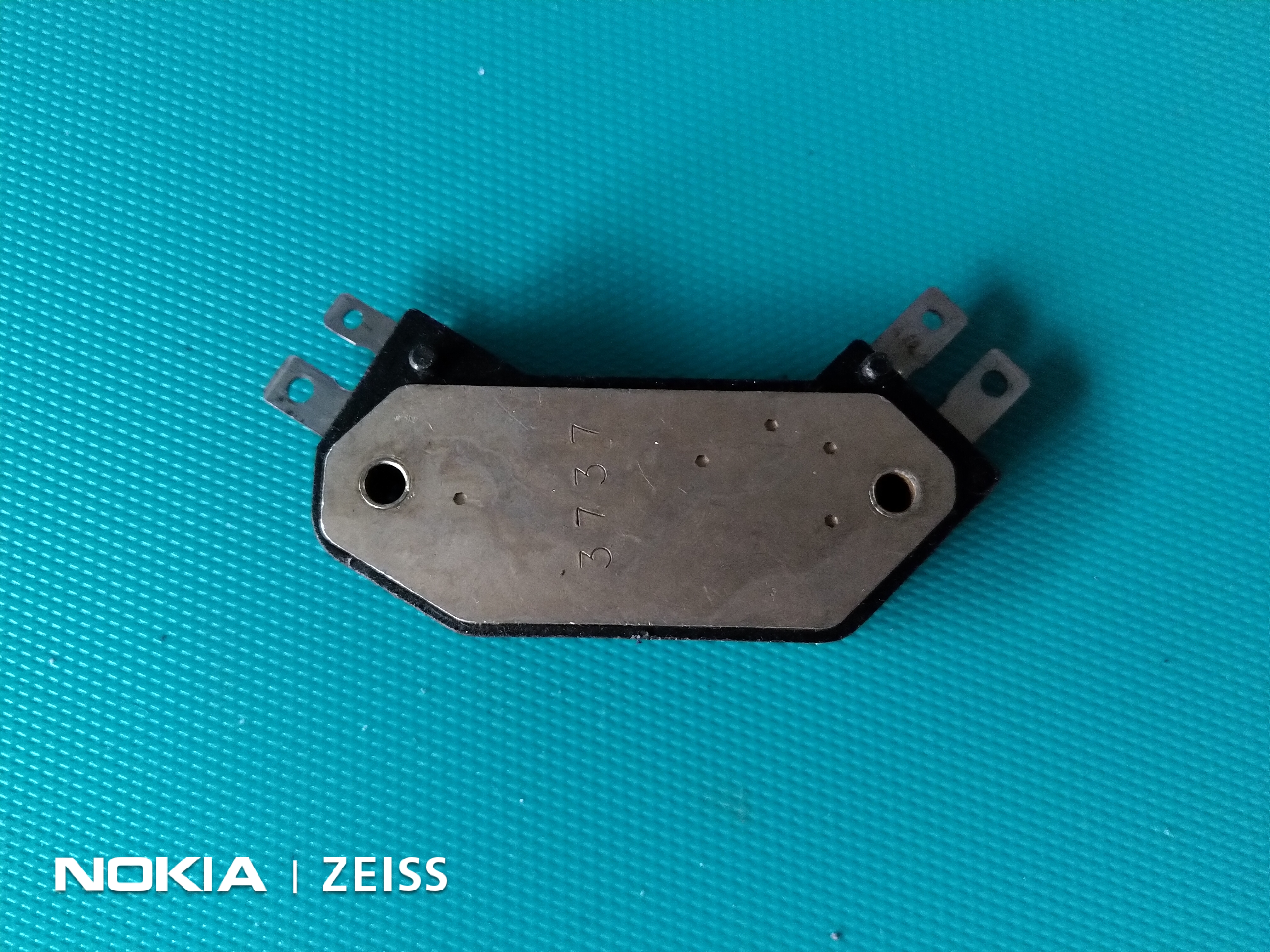

Wat is dit? Komt uit een late B
#1 door Wim der Kinderen (160143)
Alvast bedankt. Gr. Wim

Ja, inderdaad late MGB US spec. Schijnt een (fabrieks) vervangings ontstekingsssteem te zijn voor het LUCAS 45DM4 met externe electronica.

Dit onderdeel zit ingebouwd in de “remote amplifier” . Vierkant kastje met zwart deksel dat bij de 45DM4 hoort.
Groetjes, Henny

https://www.youtube.com/watch?v=OVH1mrL ... =CarWizard
zie ook deze toepassing in de Jaquar XJS12!
