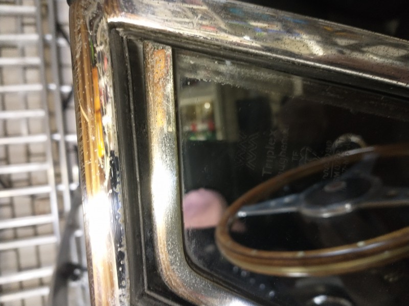

De quarterlights van mijn '71 MGB staan scheef.
Ze leunen zo ver na achter dat het beweegbare deel niet goed te sluiten is. Het glas komt tegen het chroom van het vaste deel van de quarterlight aan en moet met de hand in de juiste stand worden geduwd. Dit was al toen ik de auto kocht, maar ik wil het nu letterlijk en figuurlijk rechtzetten.

#2Zie dat het raampje ruimte heeft naar de bovenkant. Er kan slijtage[ouderdoms verschijnsel] aanwezig zijn in het rubber aan de onderzijde.
Zo niet dan het raampje omhoog brengen met een of twee RVS ringetjes.
Hiervoor moet wel het gehele zijraam worden gedemonteerd. Er komen dan misschien nog wel meer onvolkomen heden aan het licht.
