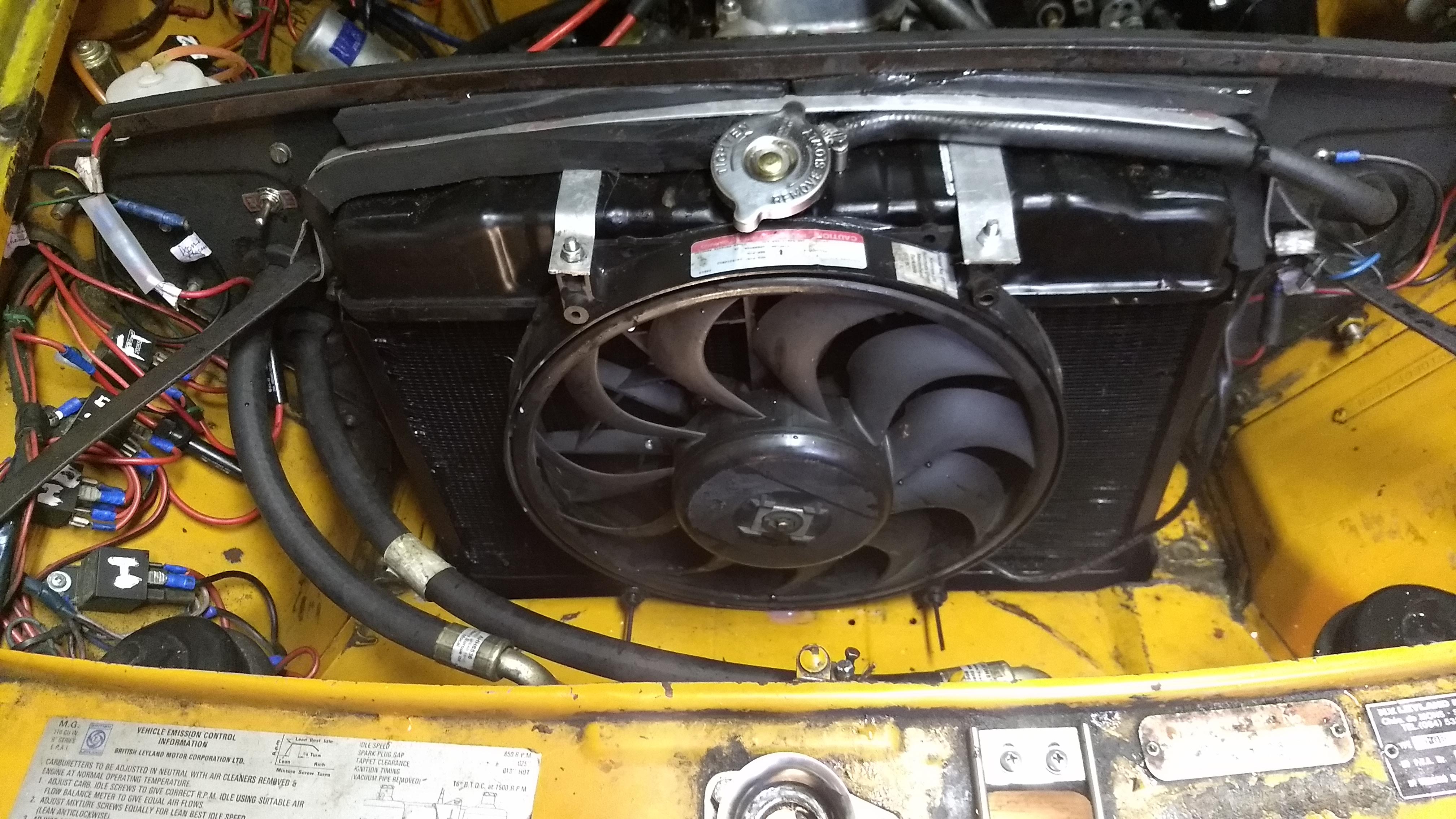

Beste leden, ik ga in juni een rit maken in Italië, Toscane. Florence, Verona etc. Veel binnendoorwegen. Ca 3 a 4 uur per dag rijden. Ik overweeg een elektrische fan te laten monteren op de radiator tbv koeling ipv gewone dan dmv V snaar. Wie heeft ervaring met het juist wel
Of juist niet monteren van zo’n fan?
Verder alle tips voor zo’n Italiëtrip qua voorbereiding op techniek auto welkom!

#3Daar zou ik een héél lange verhaal over kunnen houden want zo'n lange tocht heb ik in 2015 ook naar en van Italië gemaakt.
Even puntsgewijs en zo kort mogelijk:
- je noemt het type B niet, dat bepaalt in hoge mate het type electrische fan dat je kan monteren. Maar de vraag is natuurlijk minder logisch als je een rubber bumper wagen met wee electrische fans bezit. Op een chromebumper wagen kan je zo'n fan zonder forse ingrepen alleen in blazende uitvoering vóór de radiator plaatsen en dat is zo'n 25% minder effectief dan een zuigende erachter (wat weer wel met rubber bumper wagens kan)

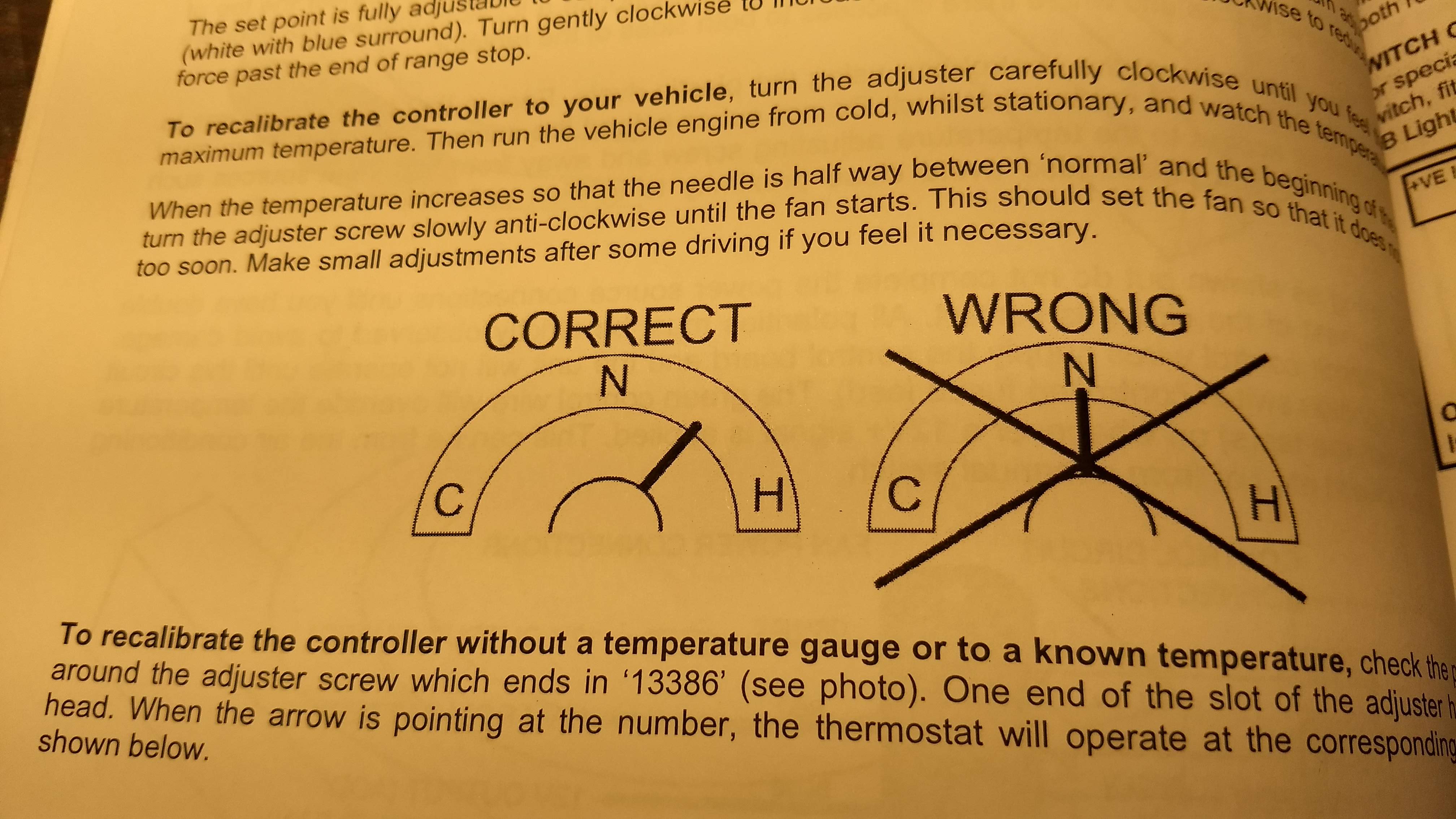

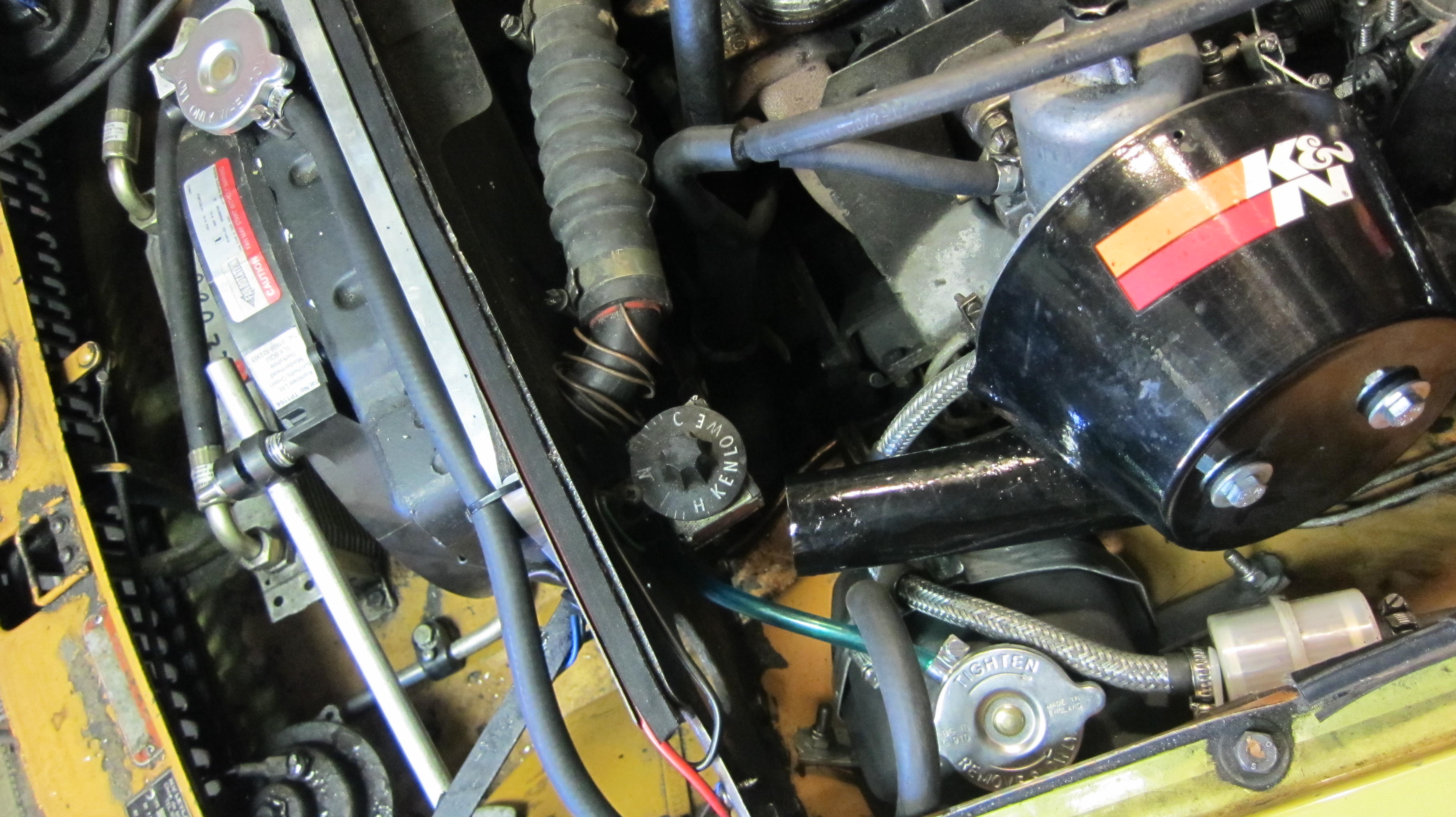

- ik heb eerst enige jaren lang gereden met zowel de 6 bladige mechanische fan achter de radiator gemonteerd en een kleine blazende Kenlowe hulpfan aan de voorkant die alléén aan ging in files of bij stilstand. Toen de grote stap gewaagd: mechanische fan weg (wel het blad nog als reserve mee) en een zwaardere Kenlowe blazer in 13 inch uitvoering. Die kon je toen nog kopen, inmiddels levert Kenlowe niet meer aan particulieren. Een eerdere Revotec aan de voorkant vond ik veel zwakker koelen en ook lawaaieriger dan die Kenlowe (ik heb hem zelfs nog hiert liggen). Revotec levert echter nog steeds electrische fans en zeer dure thermostaten, die is er niet mee gestopt.
- uiteindelijk vond ik in erg hete omgevingen het koelvermogen wat te laag en heb toen tijdelijk een kleine zuigende fan achter de rad bijgeplaatst. Viel ook wat tegen moet ik zeggen. Inmiddels ben ik eigenlijk weer terug op mijn allereerste opzet, zij het met een veel betere 7 bladige mechanische nylonfan achter de radiator en nog steeds die grote Kenlowe er vóór om bij filewerk en steile klims een ruime ondcersteuning te bieden. Volgens mij zou met die nylon fan ook die blazende Revotec van me nog als hulpfan voldoende in capaciteit zijn. Ook Limora levert dat soort fans nog steeds
- electrische thermostaat is nog steeds de continue variabele van mijn allereerste Kenlowe hulpfan die overigens ook niet meer te koop is, maar er bestaat een alternatief voor die niet zo veel kost en die is bij mij nog even reserve. Thermostaatcontacten ALTIJD beschermen met een relais erachter! Ik heb ook de originele Kenlowe override switch met indicatie lampje nog op de radioconsole zitten, maar met een losse schakelaar en lamp kan dat ook. Override switch gaat bij mij altijd aan vóór een steile beklimming in heet weer PS Op die eerste foto zat mijn Kenlowe fan nog uit het midden en je kan ook het door mij toegevoegde expansievaatje zien zitten. Dat laatste is een niet essentiele extra optie, je vangt eventuele overloop van vloestof mee op maar de koeling wordt er niet beter door
- over het best koelende type koelvloeistof en het eventuele gebruik van een zomerthermostaat op 74 Celsius ga ik nu even niet in.
Let in Italie op eventule potholes op die ooit zo fraaie Autostrada, het heeft mij een gebroken karkas op de band van een achterwiel gekost zodat de max snelheid slechts 90 km max kon zijn anders trilde de zaak te veel. Wielen wisselen vergde een vlak terrein dat ik maar niet aantrof in Noord Italie. Verder is het vinden van RON98 benzine steeds lastiger aan het worden, hoewel ik op binnenwegen juist weer superbenzines op RON102 kon vinden. Peperduur in 2015, maar het reed prima. Nu zal die benzinesituatie er al wat lastiger op geworden zijn, ethanol dwang is inmiddels overal. BelgIe en Frankrijk kennen nog steeds in vele stations de Super plus RON98 en ook daar zijn BP Ultimate en SHELL V Power nog ethanolvrij

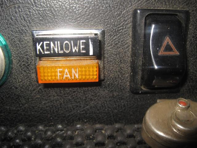

#5Ook ik heb in de jaren voordat die eerste electrische hulpfan is bijgeplaatst vaak gebruik gemaakt van het verwarmingssysteem om steile hellingen of stilstand op een hete weg te overleven. Kachelkraan op maximum, ventilatie op de voorrruit en dan met de fan aangezet gewoon doorgaan. Toen nog met de 6 bladige metalen fan erin. Zoiets kan natuurlijk alleen met de kap omlaag, anders steek je de moord in de wagen...
Tot zo'n 35 graden max werkt een zware electrische fan zoals mijn 13"exemplaar voldoende om de mechanische fan weg te laten, ga je richting de 40 graden of hoger kan je eigenlijk niet zonder die mechanische fan en komt de electrische vanzelf in. Ik heb nog even drie foto's hier toegevoegd: het afstelrecept van Kenlowe voor hun thermostaat en een foto van een alternatieve unit, die ik rechtstreeks in China heb besteld voor maar €16 inclusief verzending. Bestel je hem via die Accuspark vertegenwoordigers of bij Limora kost hij €25 exclusief verzending! Ook nog een plaatje van die vroegere overrideschakelaar van Kenlowe, die je kan vervangen door een losse schakelaar en lamphouder. Schema ervan met relais hou je van me tegoed

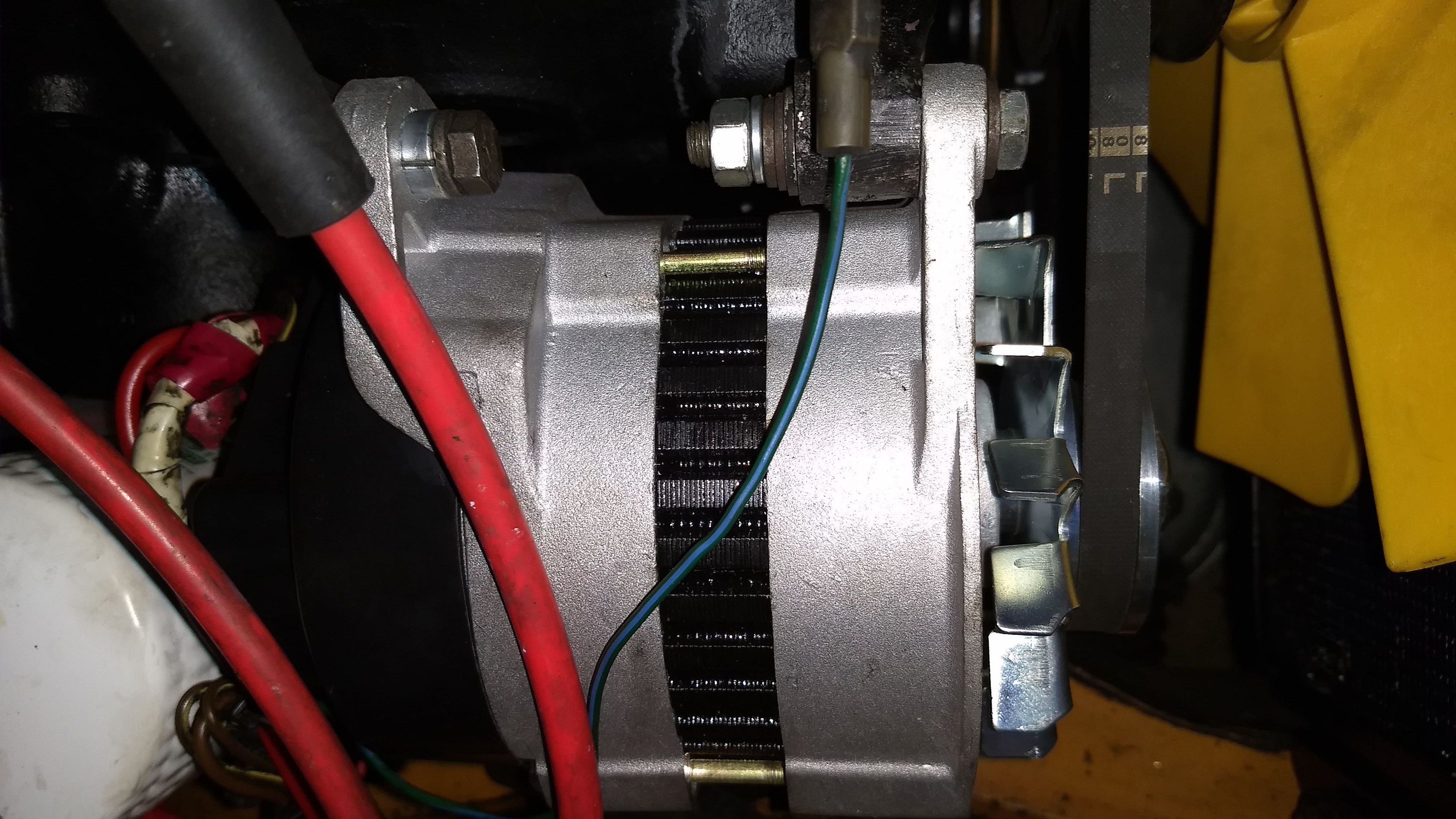

#7Géén dank, je zegt het maar als je een electrisch schema wenst. Zlef kies ik er voor dat met afgeschakelde motor ook de electrische fan uit staat, omdat je zo nooit met leeggetrokken accu komt te staan als de override schakelaar of thermostaat per ongeluk aan blijft staan. In veel moderne auto's hoor je de fan(s) nog loeien na het afschakelen van de motor: dat is weinig zinvol, want de waterpomp draait toch niet meer......
Ik koos er voor thermostaat en overrideschakelaar naar aarde/massa te laten schakelen zoals Kenlowe dat zo koos en met het relais juist de plusleiding van de fan naar accu te schakelen. Dit bespaart je via de carosserie als nulleiding twee draden naar je overrideschakelaar en fan toe
