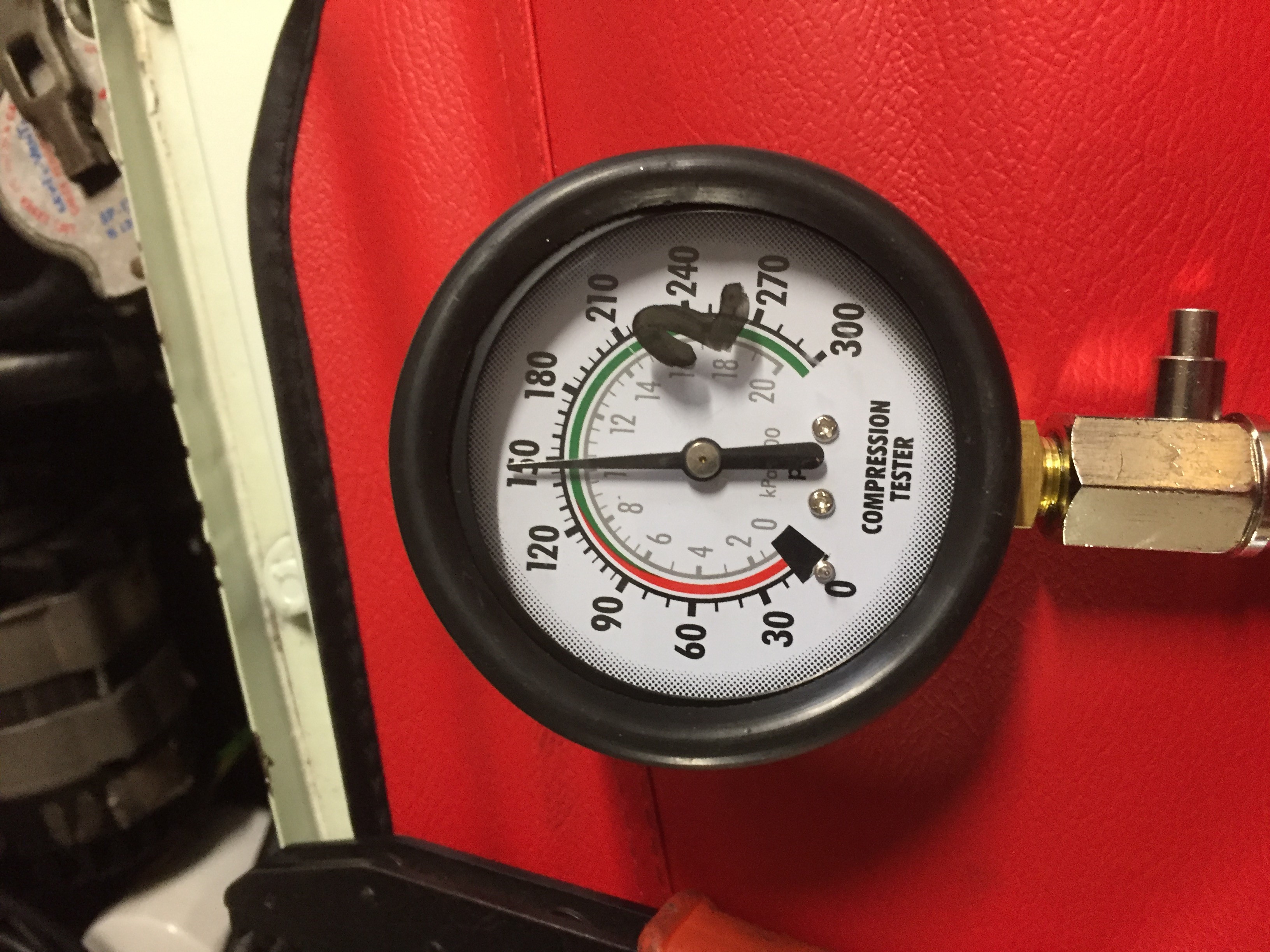

Officieel zit die 110psi met zijn méér dan 10% onder die 130psi waarde dus fout. Tussen cylinders 3 en 4 gaat de koppakking nog wel eens kapot. Voor je die gaat vervangen moet je nog een test doen: spuit wat olie in cylinder 3 en kijk of de waarde dan hoger uitkomt: zo ja zijn het de zuigerveren op zuiger 3 en dat vergt ingrijpen op de motor, dan wel eerst een Max compressie additive van Torlain proberen . Dit middel belooft compressiewaardes gelijk te trekken op oudere motoren en tevens heeft het een iets verdikkend effect op de motorolie. Het proberen waard, ik had het ooit in mijn vorige Gold Seal motor gedaan....
Komt de waarde met olie in de cylinder niet hoger dan zijn het de kleppen of die pakking. Ga je voor de pakking dan kan je het lichten van de kop nog op twee manieren uitstellen: eerst de kopbouten natrekken op 55lbf, vermoedelijk zit er vooral op de bouten rond 3 en 4 de nodige speling. Vervolgens zou je een ander type Toralin additive kunned gaan gebruiken tegen lekken op de kop. Mij heeft dat ooit geholpen bij een vloeistoflekkage, ik heb geen ervaring met het afdichten op compressielekken...

De lagere waarde van cilinder 3 is een veel voorkomend slijtagebeeld en wordt voornamelijk veroorzaakt de de (logisch) hogere thermische belasting van cilinder 3. Dit is een gevolg van de plaatsing in lengterichting van een vier cilinder.
In jouw geval kan dit nooit het gevolg zijn van een lekke koppakking tussen 3 en 4. Was dit wel zo dan zou ook cilinder 4 een lagere waarde hebben.
Mijn adviezen zijn:
Kijk eerst of er geen klep te strak staat in cilinder 3.
Is dit goed dan blijft dus slijtage van de zuigerveren over. Echter loopt de motor goed zonder al te veel bijgeluiden en olieverbruik overweeg dan om gewoon die paar duizend km per jaar te blijven rijden.
Ververs regelmatig (zo om het jaar) de olie en gebruik 20/W60. En blijf weg van toevoegingen! Ik heb 45 jaar ervaring in de techniek en ken de demonstratie trucjes van deze producten even lang. Deze producten komen en gaan en werken alleen in de hoofden van goedwillende amateurs.

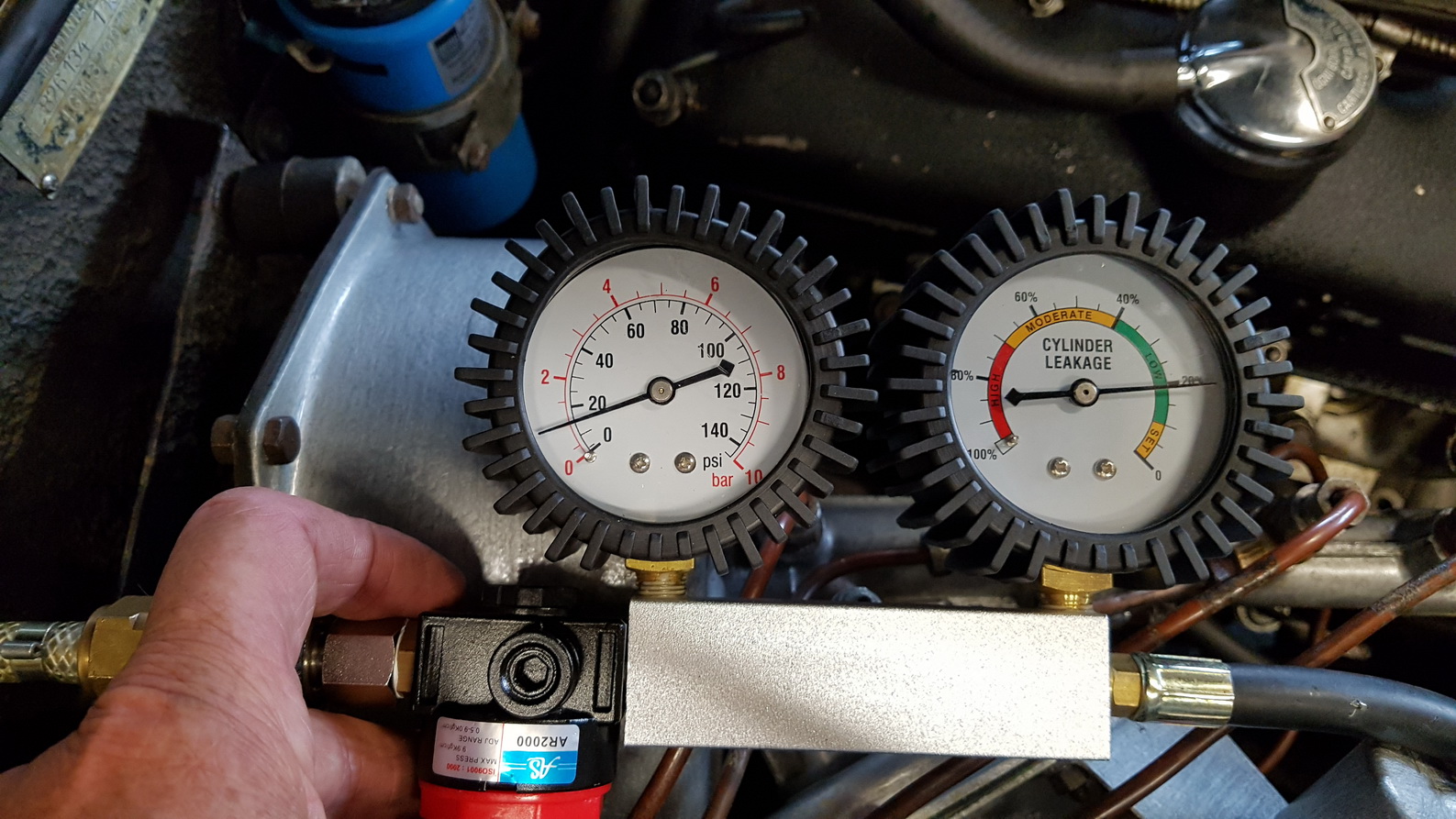

Wellicht wat minder ingrijpend dan de kop meteenlichten is om een cilinder lektest uit te voeren.
Zie bijgaand Youtube filmpje
https://www.youtube.com/watch?v=1esXeZkQEy8
In dit filmpje wordt een lage druk "amateur" set gebruikt, vor ca 40Euro te koop bij o.a. HBM machines
Ik heb redelijke ervaringen met deze set, maar het is even oefenen.
De "profesionele"sets gebruiken drukken tot 10 Bar, en kosten ver over de 100 Euro (Midlock is nog de goedkoopste.
Bij die sets moet je echt nauwkeurig het BDP opzoeken en auto in de versnelling en op de handrem zetten, anders kan hij aan de rol gaan
denk dat het de moeite waard is om eerst dit te proberen.
De foto is van een V-6 (inmiddels de auto verkocht) waar ik een lekke koppakking vermoede.
Bleek gelukkig niet het geval,pakking van van koelwateraansluiting bij inlaatspruitstuk doorgeslagen
