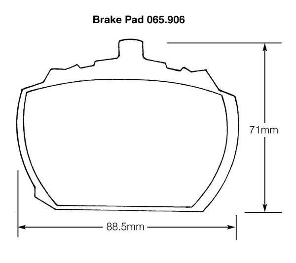

Al weer lang geleden had ik die zgn V8 remblokjes van Mintex (GBP240) in mijn wagen. Gezien eeuwig gepiep op mijn geboorde en gefreesde remschijven zijn ze er toen uit gegaan en door de standaard MOSS GBP202, semi-metallic vervangen. Maar tja, die schijven gaan steeds meer getril geven, dus binnkort stop ik er weer gewone, ongeboorde remschijven in terug (Houten 2019) en dan kunnen die Mintex pads weer terug.
Eén klein probleempje, die pads zijn niet exact symmetrisch: er zit aan één kant een klein driehoekje en ik heb op MGE twee verhalen gevonden: in de één staan op de foto die driehoekjes aan de bovenkant en je zal het niet geloven, maar in een ander verhaal staat dat juist als fout vermeld. De driehoekjes moeten juist aan de onderzijde zitten, de bron naar waar verwezen wordt bestaat overigens niet meer. Rara.....
Weet iemand hier nog hoe dat zit? Er zitten twee afgeschuinde kanten aan het padmateriaal, maar het kleine verschil daartussen geeft onvoldoende uitsluitsel over de richting. Je mag verwachten dat de langste afschuining aan de onderzijde zit, tegen de looprichting van de schijf in :idea:

Volgens Coen Kymmel hebben die hoekjes op de B vermoedelijk geen betekenis. Verder nauwkeuriger de schuine kanten op de pads opgemeten. Die zgn "trailing edges" zijn aan de hoekjes kant bijna 2 mm langer. Kortom met het hoekje beneden zit die kant tegen de draairichting in en de kortere bovenaan loopt die juist af. Ik ga ze dus maar zo inzetten, zodra er tenminste aan die vrij koude dagen eindelijk een einde komt :D

Don.Volgens mij hebben die hoekjes inderdaad geen betekenis bij een MGB
Belangrijk is dat de zuigers in de remklauw in de goede stand staan.Zie haynes.

Vandaag de geboorde en gegroefde remschijven voor gladde exemplaren uitgewisseld en de Mintex V8 blokjes terug geplaatst (driehoekjes beneden). Komt het gekrijs terug heb ik fout gegokt en gaan de MOSS standaard semi-metallic blokjes weer terug, zo niet dan is alles weer in orde gekomen. De geboorde schijven kostten me ooit in Houten €85 per stel, de gladde standaard dit jaar ook in Houten slechts €50 per stel.
Nagekomen: de eerste rit met de nieuwe opzet gaf inderdaad die wat snellere remwerking met die Mintex V8 pads weer aan; de nooit piepende MOSS pads gingen pas harder remmen als ze warm waren geworden. Nu wat langere ritten om te testen of ze zonder piepen blijven werken :?:
