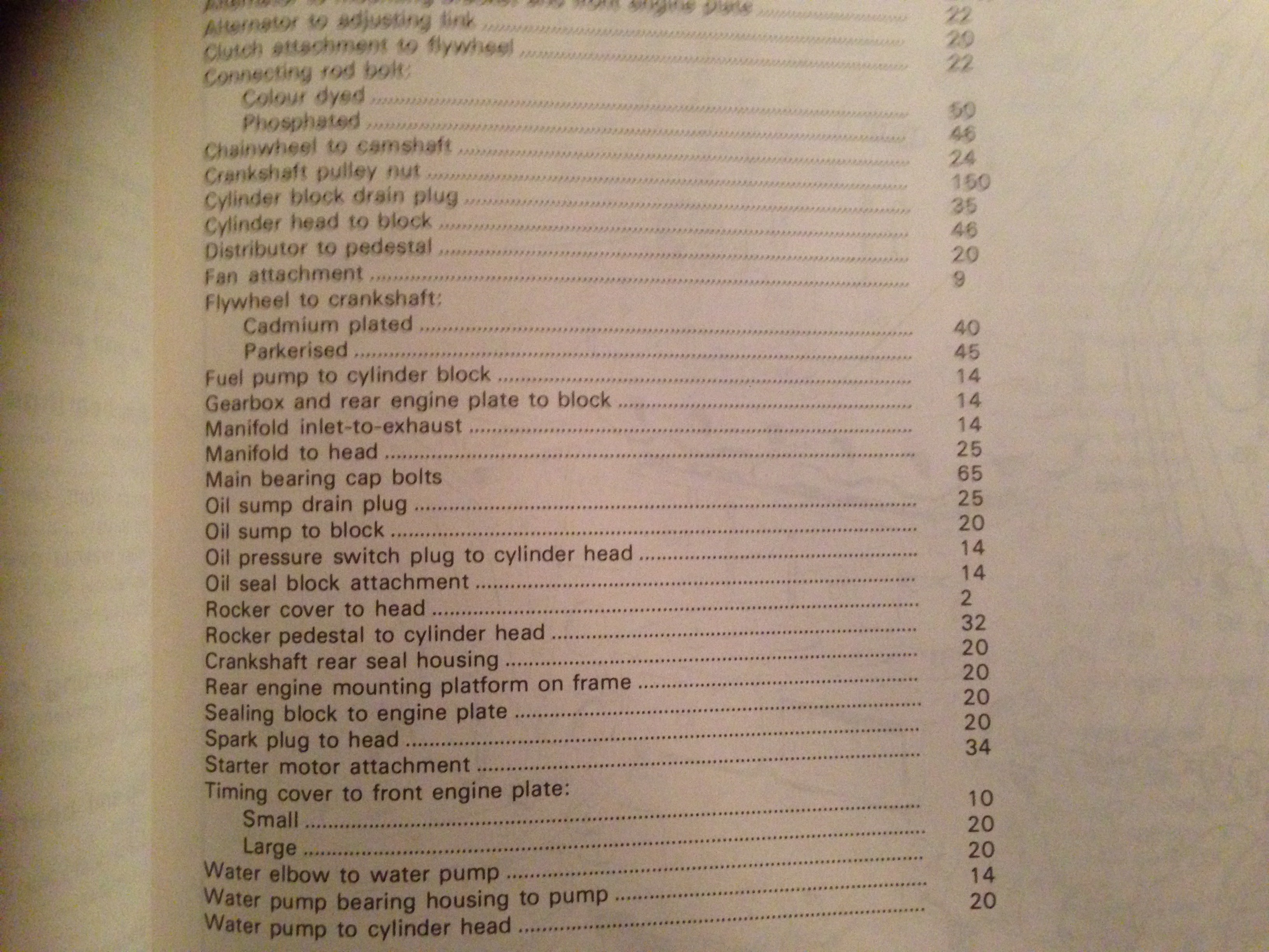

hallo wat zijn de aanhaalmomenten van de kopbouten MG 1500
volgorde weet ik wel
vriendelijke groet Riemer

Beste Riemer,
Intussen heb ik al 5 x getracht een lijst met aantrekkoppels mee te zenden. Dit is de laatste keer dat ik 't probeer. Deze site blijft moeilijk voor foto's.
Het koppel is 46 lbf ft.
Succes,
