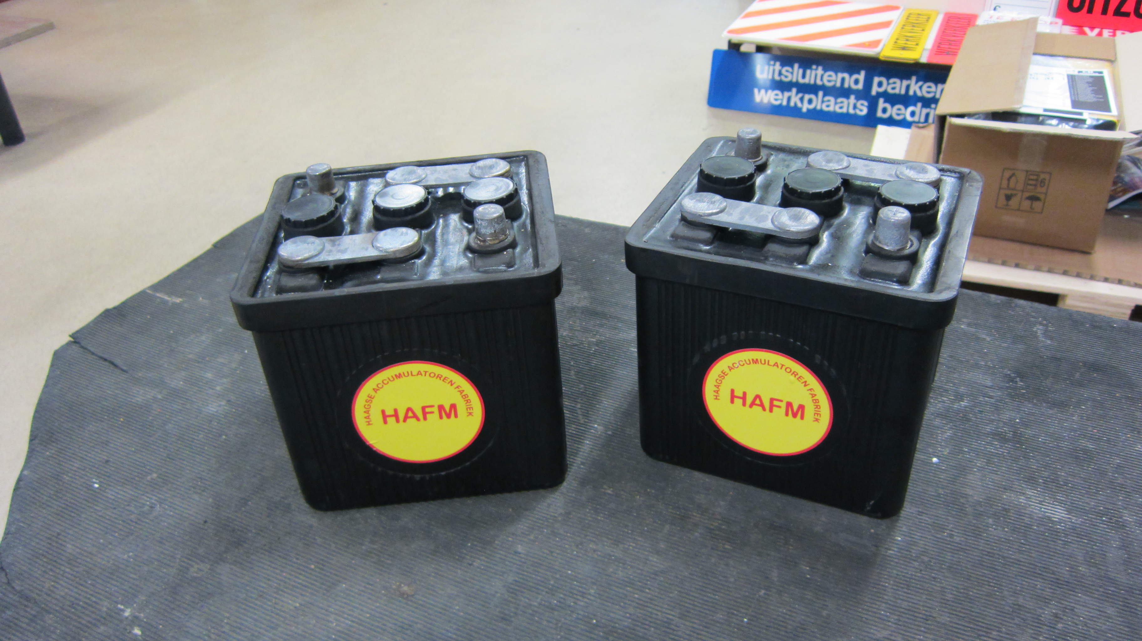

Ik haalde mijn 4 jaar oude accu eruit thuis en bracht hem naar dat bedrijf om te testen, altijd een leuk karwei bij een GT dat accuutje de- en monteren.
Enfin de accu werd door hun op een zware citec lader aangesloten- terzijde zelf gebruik ook citec druppelladers - en het verdikt na 5uur laden met een tester was dat van de originele 480 cold starts er nog maar 420 mogelijk zouden zijn dus mijn accu is niet goed meer.
Met andere worden koop een nieuwe accu en je hoort dat geluid bij stationair toerental (waarschijnlijk) niet meer, het geluid wordt niet veroorzakt door de lagers maar door inwendige statische electriciteit in de wikkeling van de dynamo.
