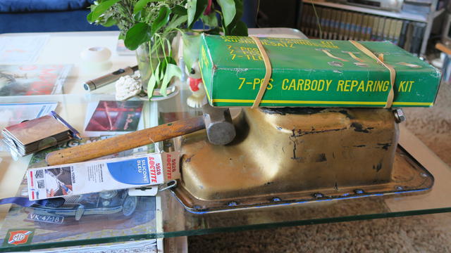

Zie de bijgevoegde foto hoe ik het vlakken onder druk bij de carterpan heb gedaan, de OD cover ging net zo, maar daar heb ik toen geen foto van genomen

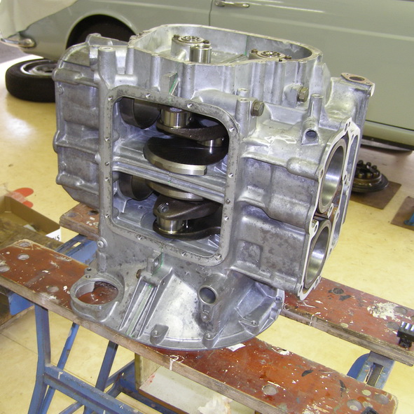

Op aanraden van een gerenommeerde motorbouwer, heb ik twee jaar geleden voor een behoorlijk kritische motorafdichting (4 cilinder 1800 CC boxer , verticaal gedeeld blok, zonder pakking tussen de motorhelften) de vloeibare pakking van VW-Audi gekocht.
Kost ook wel pakweg € 65,- voor een tube ter grootte van een tube tandpasta, maar het resultaat is perfect, lekt geen druppel op die verticale naad.
VAG partnbr D188003 A1
Op de foto (als hij meekomt) zie je het gifgroene spul op diverse plekken in de naad zitten

Just for the record: de meest geciteerde sealants op MG Experience waar verder geen pakkingen bij nodig zijn RTV*), Toyota FIPG103 en dus die Permatex "Right Stuff". Alleen Permatex heb ik later in Nederland kunnen terugvinden, van producten uit de Duitse automobielindustrie was ik niet op de hoogte, goed om ze alsnog te kennen. :idea:
Wat ik heb gebruikt -zoals op die foto van me te zien is- is een Loctite Blue silicone sealer die Brezan verkoopt. Volgens de gebruiksaanwijzing is die óók zonder pakking te gebruiken, maar desgewenst mèt. Overigens die Permatex "Right Stuff" kost €18,32 per bus van 158ml excl verzending, weliswaar duur maar aanmerkelijk minder dan die €65 van VW-Audi... 8-)
Er zijn twee zaken waar ik bij die carterpan spijt van heb: ik heb niet naar die beruchte kurken strips over de lagerhouders gezocht, laat staan vernieuwd. En juist met die betere vloeibare sealers als Permatex die ik eerder niet gevonden had, zijn die sleuven ervoor makkelijk vol te spuiten. Ik zie op dit moment 0,0 lekken, maar dat zegt nog weinig voor de toekomst...
*) NB De USA Permatex site suggereert dat "RTV" een generieke aanduiding voor dit soort sealants is, de term komt ook bij de eigen Permatex producten voor

Weer twee dagen besteed aan de inmiddels steeds sterker olie lekkende B. Het oliespoor haalde na mijn laatste rit zelfs de benzinetank helemaal achteraan. Het kleine carterdeksel op de OD had inmiddels nogal loszittende boutjes gekregen dus opnieuw een nieuwe filter/pakking combi geplaatst met Permatex Ultra Blue als sealant dit keer aan beide zijden. Eerst een uur gegeven alvorens het Permatex recept alle boutjes 1/4-1/2 slag extra aantrekken te volgen. Toen een nachtje door laten "zetten" en de olie terug met wéér een Toralin portie anti-leak voor versnellingsbakken erin. Een tweede portie gaat mee op najaarsvakantie, je weet maar nooit.
Omdat je toch aan je eerdere jobs gaat twijfelen, ook weer de aandrijfas eruit genomen en beide seals op de aandrijfflenzen van resp achterkant OD en op de banjo as gecheckt: er komt echt geen olie meer langs en de moeren zaten nog steeds muurvast (gecheckt met mijn splinternieuwe momentsleutel). Wéér alle bereikbare bouten op de bak nagetrokken en bij het aftappen van de olie de ontluchter duidelijk zijn werk horen doen. Nieuw en verontrustend is wel dat voor het eerst sinds tijden er nu ook iets olie uit het bellhouse gat komt :(
UPDATE: geen plassen olie meer rond de bak/OD direct na mijn eerste proefrit, het duurt nu langer voor zich de nodige lekolie verzamelt en dat is niet langer recht onder de bak/OD. Noch komen de druppels onderaan het deksel daar snel terug, dus lekkages moeten zich gewoon elders. onzichtbaar van onderaf ergens op de bak bevinden. O ja: omdat de aftapplug op de bak olie zweette ook hier met succes teflontape op losgelaten, dit type plug moet zich klem draaien in de schroefdraad en dat werkte niet 100% meer
Al enige jaren had ik een nieuwe handremkabel klaar liggen en om toch één succes in die twee dagen te boeken, die wel succesvol aangebracht. Echter de slechte remwerking op het rechterachterwiel is niet helemaal weg en zelfs het met de voetrem bijremmen gaf geen volledige blokkering bij het natrekken van de moer op de pinion as: vastgeroeste remcylinder? Elke tweejaarlijkse APK levert me inmiddels wel vastzittende achterremcylinders op en de twee jaar voor remvloeistofverversing is inderdaad nèt verstreken. Kortom een derde dag zal besteed worden aan het checken en zonodig vernieuwen van de remcylinders en het doorspoelen van het remsysteem met mijn Gunson Ezibleed...
PS Ondanks een wat ruimere garage door het vorige week verkopen van een kampeeraanhangwagen vallen dit soort werkzaamheden me steeds zwaarder, de jaren gaan toch wel tellen. Op MG Experience heeft mijn Engelse leeftijdsgenoot Ernie zijn gesleutel bijna met de dood moeten bekopen, zoiets is je hobby toch niet waard. Kortom: moet er een gerefurbishde bak in en vergt de de motor een deelrestauratie ga ik daar serieus met diverse garages over praten. Zelf ga ik me welbewust beperken tot de kleinere klussen... :|
