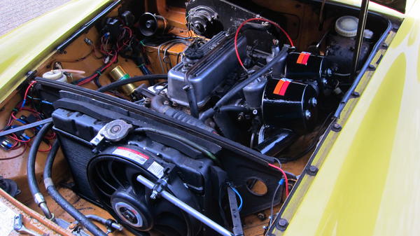

Vandaag de Kenlowe ontvangen en gemonteerd. Ik heb de update met twee foto's op MG Experience geplaatst. http://www.mgexp.com/phorum/read.php?1, ... sg-2655766 Anders dan Pascal heb ik hem in de "rechtop"-positie alleen aan de onderkant op straps geplaatst, de bovenste gaten vallen achter het dichte bovendeel van de radiator. Pascal heeft hem een kwartslag gedraaid vastgezet, zodat de gaten wèl juist vallen. Vreemd dat de fabrikant je met die straps dwingt tot een andere stand dan met die aluminium supports, waar ik zelf de voorkeur aan geef. Hun montagevoorbeelden met supports en de bedrading "on 6 o'clock" tonen ook mijn "rechtop" positie :o
Met twee fabrieks- en één zelfgemaakte extra support zit mijn fan alsnog op 3 van de 4 plaatsen extra strak aangedrukt en is rondom van afdichting voorzien: héél veel lucht door het systeem nu, véél meer dan met de Revotec. Eén dag later ook de vierde positie rechtsonder van een steun voorzien, die straps zijn nu overbodig geworden. Misschien krijg ik er ze alsnog weer uit, zoals ik dat ook met de straps van de eerdere Revotec heb kunnen doen :?:
Geluid is ook iets minder, maar niet weer zo veel minder als ik had gehoopt uit reacties van anderen op die Kenlowes af te kunen leiden. In de file op de grote weg hoor je hem overigens nauwelijks. Voor het eerst sinds jaren "vrijwillig" een filesituatie bij mij in de buurt opgezocht voor een stresstest identiek aan de te verwachten vakantiesituaties :idea:
Laat de zomer maar (weer) komen 8-)
PS Kenlowe adviseert om de fan aan de achterzijde op de plek van de richel op de radiator van inkepingen van +/- 3 mm diepte te voorzien om een zo vlak mogelijke afdichting op zowel die bovenkant als het middenstuk te krijgen, zonder de noodzaak van afdichtingsstrips. Ik probeer nu eerst die eigen helemaal rondlopende strip; mocht die (te) snel verteren, kan het altijd nog anders. Heb je eenmaal gevijld, kan je immers niet meer terug :idea:

#46
090086 schreef:Hoi
Ik ben niet zo'n fan van lococarparts. Dus die had ik sowieso niet gekocht.
Ik heb een foto bijgeplaatst van de Kenlow die ik heb.
Filters heb je voor een mooie prijs!
Vandaag heeft de boel voor het eerst gelopen en ik moet zeggen dat het niet tegen valt. Heb stiekem het idee dat ie sneller is als met de Weber en de oude uitlaat. Binnenkort maar eens een rollenbank testje doen.
Groetjes Pascal
De Kenlowe fan doet het bij mij ook uitstekend. Heeft al wel die fraaie ronde sticker verloren, hij liet subiet door de warmte los (moest het van gewone sticker lijm hebben).
Terugzetten met twee componenten lijm zou kunnen, maar ga ik niet doen, wie weet geeft dat eens garantie discussies :?

Ik weet niet of dit de bewuste foto is, maar ik heb hem er even bijgezet om aan te geven dat het wel kan.
Misschien moeten we eens over de telefoon samen een foto plaatsen.
Als het de verkeerde foto is moet je hem maar even weghalen.
Ik hoor wel of je van mijn aanbod gebruik wilt maken.

Nee Wim, het is de goede (met die sticker er toen nog op)..... M.h.d.
Dat samen proberen doen we tzt wel eens :-D on
