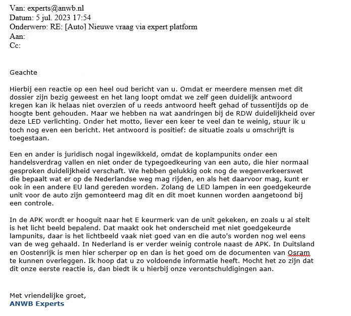

Omdat de ANWB in 2021 een artikel aan die Osram LED's wijdde, waarin ze het jammer vonden dat ze in Nederland niet zijn toegestaan. Heb ik hen benaderd.
Ik heb ze geinformeerd over het standpunt van Osram dat het wel legaal is op basis van de Duitse typekeur.
Ik heb de ANWB gevraagd of ze dat bij de RDW wilden checken.
Dat hebben ze gedaan, en ik heb antwoord van ze gekregen.
Het is een juridisch verhaal geworden, maar de korte samenvatting is dat de RDW het toestaat als de correcte lamp en koplamp unit wordt gebruikt, die koplampunit in de auto ingebouwd mag worden en het lichtbeeld klopt.
Dus de Osram LED's in de Wipacs met die E keur E11 0035 ingebouwd in een MGB , staat de RDW dus toe

930086 schreef:
03 aug 2023, 23:07
Nu maar hopen dat er vanuit OSRAM Duitsland ook andere E goedgekeurde lampunits bij komen. Mijn eigen, ook voor H4 lampen goedgekeurde E11 7370 worden immers nog steeds nieuw geleverd vanuit MOSS Europe en ik kan me niet voorstellen dat die slechter zijn dan het veel eerder geleverde E11 0035 model...
Ik heb geen haast en die Wipacs zijn me gewoon te duur (nog afgezien of de versies met het extra pilot/driving light vanuit hen wel leverbaar zijn)
