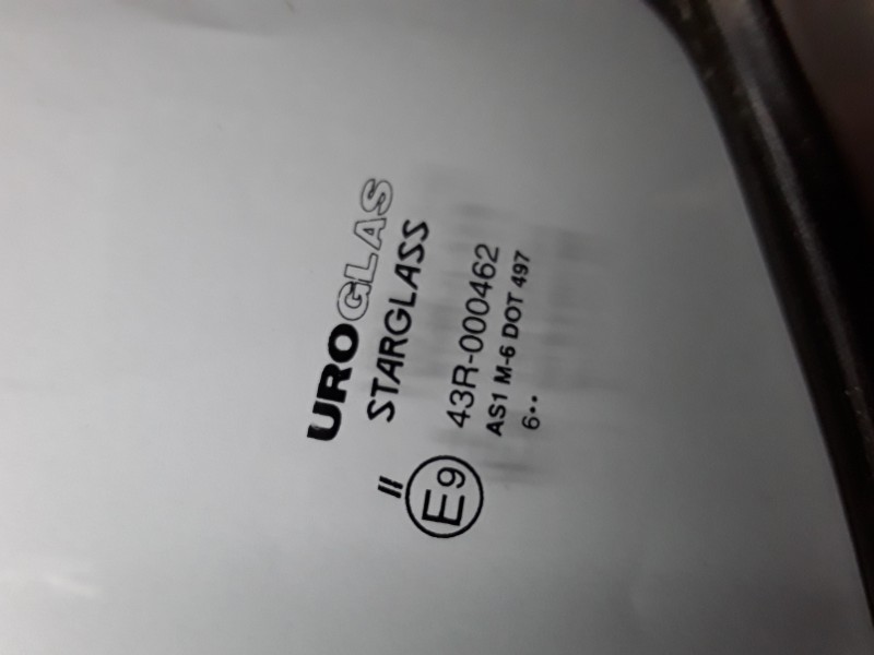

Een voorruit opgehaald met een rubber kit set erbij. Ongeveer 160 euro voor de ruit betaald.
Alle lijsten en hoekstukjes gecontroleerd, ook de schroefdraad. Ook de loszittende popnagels waar nodig vervangen.
Van de meeste popnagels het gedeelte wat in de lijst zat een paar mm afgefreesd.
Bij controle bleek dat de nieuwe ruit 5 mm hoger was dan de ruit die er uitkwam.
Ook was het ruitrubber soepeler en bescheidener van afmeting dan het orginele ruitrubber.
De ruit monteren in de lijsten ging met behulp van spanbandjes vloeibare zeep voorspoedig.
Het onderste rubber wat tussen de ruit en de body zit is in nieuwe toestand een vreselijk ding om te monteren.
Na veel oefenen lukte om dit rubber tot op 3/4 van de lengte in de sponning te krijgen.
Het laatste stukje daarin tegen kwam steeds weer uit de sponning .Soms dacht ik dat ik er was, maar dan kwam het weer los bij het plaatsen van de ruit op de auto. Ook de naar de verkeerde kant gekrulde lip van dit rubber
werkt in deze niet erg mee. Daar zal ik met het vervolg met de montage van de 2e ruit geen last meer van hebben.
Het rubber heeft dan zijn gewenste vorm aan genomen.
Heb het rubber definitief op zijn plaats kunnen krijgen /houden met wat tipjes seconde lijm.
Verder ging de plaatsing goed.
Maar na een week was er spontaan[bij binnen staande auto] een scheur van boven naar beneden in de buiten ruit
ontstaan].Anderhalve week later een zelfde scheur in de buitenruit aan de andere kant bij de zelfde condities.
Het was vol op zomer[plus 30 graden].
Ik ging toen toch wel aan kwaliteit van de ruit twijfelen.
Naar aan leiding van de reactie van Bert gin ik op zoek naar de Pilkington ruit. Momenteel 380 pond bij Moss.
Verder komt de ruit er goed vanaf bij o,a MG exp. Hebben een eigen productie methode ontwikkelt.
Aangezien de Ned.eigenaar van de B in Londen woont vlak bij de Moss shop heb ik hem aangeraden zich daar maar eens te laten infomeren. Heeft de oude ruit meegenomen.
