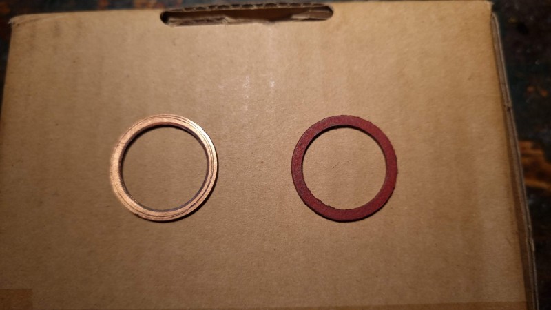

Opgelost door Coen vanmorgen: de fiberring tussen de afsluitende wartel onder de overdrive klep lekte fors bij draaiende achteras en een dus werkende oliepomp. Simpel aantrekken van die wartel en weg was de lekkage. Dit lijkt sterk op mijn ervaring met lekkende fibberringen tussen holle bout, banjo en het pomphuis van mijn Hardi benzinepomp bij de laatste APK. Natrekken van de holle bout was nodig om afkeur te vermijden. Voor dit laatste was iknet eerder, op de MG onderdelendag van 2019 al eens gewaarschuwd door de specialist van allerlei benzine zaken waaronder ook die firberringen die z.i. van inferieure, Russische kwaliteit zijn tegenwoordig. Die fiberring op de OD kwam een paar jaar geleden mee met een bestelling bij MOSS E voor allerlei OD onderdelen in 2017 (of 2018?). Ik vond toen de bestaande koperen pakkingsring maar zozo en wilde hem niet "annealen" of uitgloeien, dus monteerde ik -MOSS vertrouwend- de nieuwe fiberring. Dit blijkt dus achteraf gezien een hardstikke foute beslissing te zijn, ook al omdat Coen eind 2018 de bak wel helemaal had nagekeken en van een nieuwe seal op de aandrijvingsas had voorzien, maar verder niets vond. Van zijn sept 2018 ingreep tot aan voorjaar 2021 was er ook 0,0 lekkage op de bak/OD
Zie de foto met de oorspronkelijke, wat beschadigde koperen pakkingsring links en rechts de nieuwe fiberring die ik helaas toentertijd koos (ik koop dit soort pakkingen altijd dubbel) er naast
Koperen en fiberr ringen
PS Inderdaad had ik die wartel zelf wel op mijn vakantie kunnen natrekken (ik kon daar nèt bij), maar zolang de wagen stilstond kwam er natuurlijk geen olie uit komen druppelen .....
Veel MGB bezitters weten niet dat zowel deze wartel als de solenoid cover bij stilstand van de wagen bij losnemen géén olieverlies veroorzaken. Dus die koperen ring kan tzt zelfs nog gewoon terug
