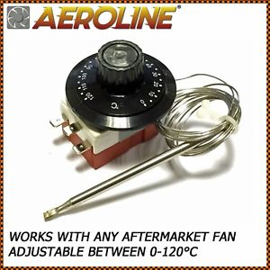

- electrische thermostaat is nog steeds de continue variabele van mijn allereerste Kenlowe hulpfan die overigens ook niet meer te koop is, maar er bestaat een alternatief voor die niet zo veel kost en die is bij mij nog even reserve. Thermostaatcontacten ALTIJD beschermen met een relais erachter! Ik heb ook de originele Kenlowe override switch met indicatie lampje nog op de radioconsole zitten, maar met een losse schakelaar en lamp kan dat ook. Override switch gaat bij mij altijd aan vóór een steile beklimming in heet weer PS Op die eerste foto zat mijn Kenlowe fan nog uit het midden en je kan ook het door mij toegevoegde expansievaatje zien zitten. Dat laatste is een niet essentiele extra optie, je vangt eventuele overloop van vloestof mee op maar de koeling wordt er niet beter door

de oorspronkelijke Kenlowe thermostaat

Tot zo'n 35 graden max werkt een zware electrische fan zoals mijn 13"exemplaar voldoende om de mechanische fan weg te laten, ga je richting de 40 graden of hoger kan je eigenlijk niet zonder die mechanische fan en komt de electrische vanzelf in. Ik heb nog even drie foto's hier toegevoegd: het afstelrecept van Kenlowe voor hun thermostaat en een foto van een alternatieve unit, die ik rechtstreeks in China heb besteld voor maar €16 inclusief verzending. Bestel je hem via die Accuspark vertegenwoordigers of bij Limora kost hij €25 exclusief verzending! Ook nog een plaatje van die vroegere overrideschakelaar van Kenlowe, die je kan vervangen door een losse schakelaar en lamphouder. Schema ervan met relais hou je van me tegoed

prima alternatief zij het zonder montagebeugelttje
