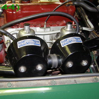

#3Wat voor een SU Carburateur is er gemonteerd?
Op de meeste SU's, HS na ca 1968 en alle HIF's zit standaard een aansluiting voor de carterventilatie.
Die zit in de luchtstroomrichting voorbij de klok en de gasklep
OP de foto de SU's in mijn 1969 MG-B
De zwarte slangen vormen de Carterventilatie
