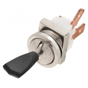

Oorspronkelijk is dit een aan/uit schakelaar met twee aansluitingen, aan de bedrading is dus niets te veranderen. De schakelaar omdraaien is wat je te doen staat.
Om de ringmoer los te draaien kun je gebruikmaken van de twee gleufjes in de moer. Ik gebruik hiervoor een speciaal gereedschap maar ook met een (gebogen) punttang moet het lukken.
Als de moer erg vast zit kun je een schroevendraaier in één van de uitsparingen zetten en hierop met een hamertje een paar tikken geven.
Probeer beschadiging van de verchroomde moer te voorkomen.
