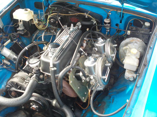

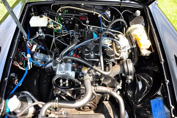

Bijgaande een foto van een zwarte 77/80 amerikaanse B is standaard spec., zie de rembekrachtiger achter het remvloeistof reservoir, die opstelling maakt het niet mogelijk om de SU's met stalen behuizing te plaatsen,
net voldoende ruimte. Is inderdaad de rembekrachtiger van uw auto verwijderd ?
De tweede foto van de blauwe MGB is een amerikaanse uitvoering omgebouwd met open luchtfilters i.v.m. de ruimte.
m vr gr
