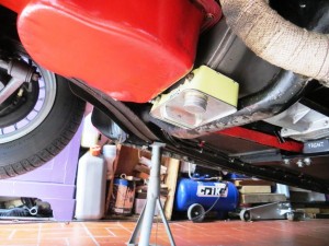

Alles goed en wel, maar je wilt met je grote trots toch ook wel eens bij vrienden langs, en die raak je kwijt als je steeds weer een forse olievlek op hun oprit achterlaat. Ook moeten we ervoor waken, bij de critici van auto evenementen onnodig ergernis op te wekken. Het is dus een heel goed idee, om bij oliekeerringen die niet 100% dicht te krijgen zijn, zoals b.v. de achterste krukaskeerring, de lekdruppels op te vangen in een lekbakje. Een ondiep bakje (b.v. van de onderkant van een olieblik), gevuld met een absorberende stof kan al veel verschil maken.
Groet, Steef.
lekbakje mga.jpg (26.83 KiB) 25232 keer bekeken
