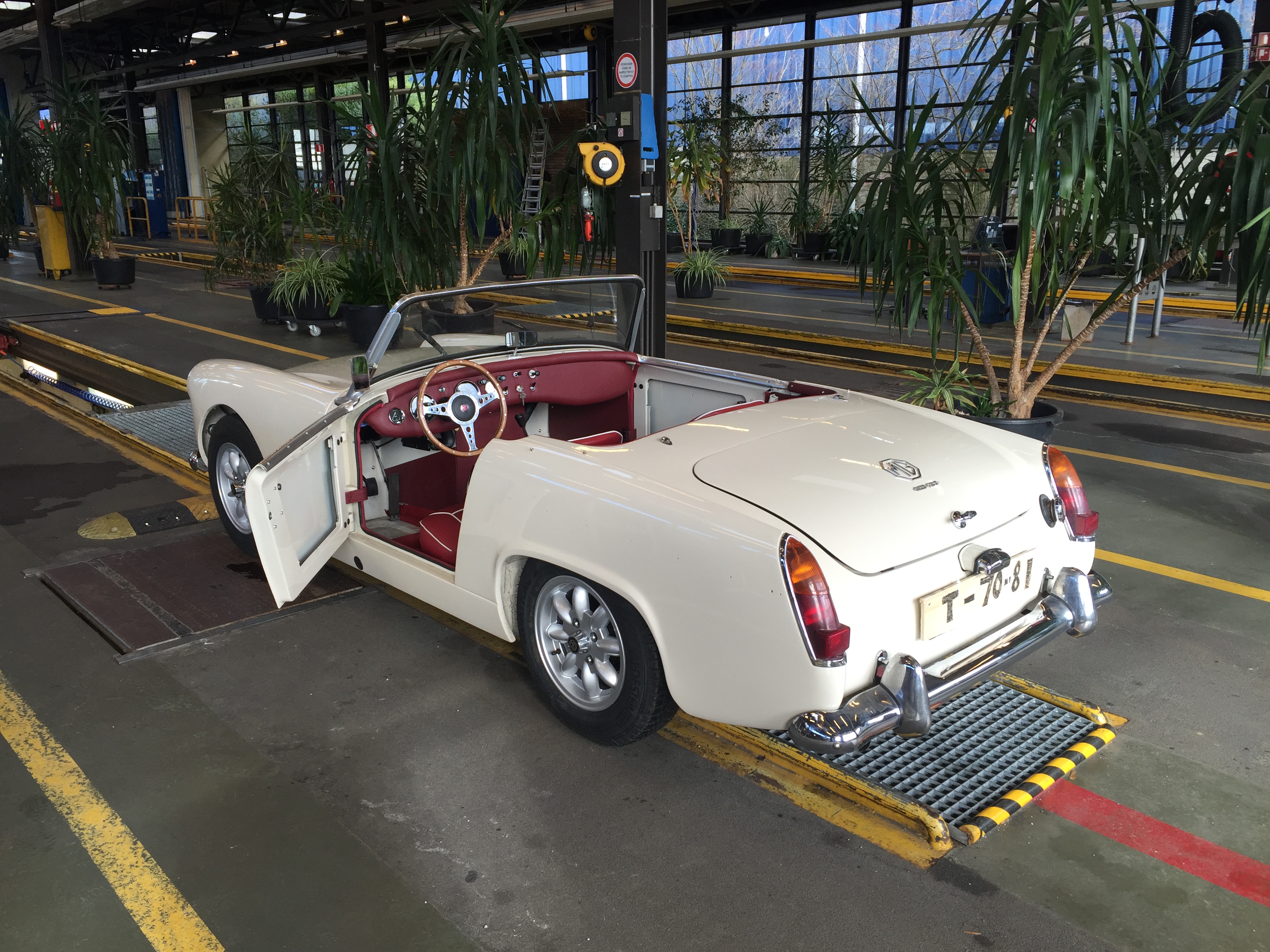

ze doet het! (ook dankzij MG workshop)
inmiddels bij het RDW geweest om mijn kenteken weer te activeren. Sinds 1982 weer op de weg!

#6Hallo Chris,
Je Midget MK1 ziet er fantastisch uit, complimenten. Welkom bij de club.
Groeten,
Sipke Steggink
Groeten,
Sipke Steggink
