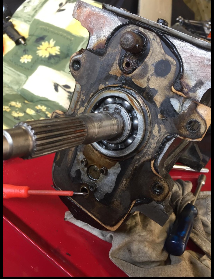

Versnellingsbak lekkage nieuwe keerring ingezet, is waarschijnlijk niet geweest lekt behoorlijk.niet als je stil staat. We dachten daar waar de schroevendraaier aan wijst maar dat is het ook niet. Iemand een idee?
Betreft een midget 1500
[attachment=0]20200926_165620.jpg[/attachment]

#2Als ik de foto bekijk, zie ik dat de as waar de keerring op er niet geweldig uitziet.
Dus het loopvlak opschuren en polijsten. Zeer grote kans dat het probleem dan is opgelost.

#5Hallo Andre,
Bij mij was de keerring lek. Bij vervanging moet de hele motor er uit. Wij hebben dit laten doen bij een garage.

#7Nu hoop ik voor je dat ze het oppervlak hebben gepolijst zoals Hans aanraad, anders kan de keerring hard slijten.
