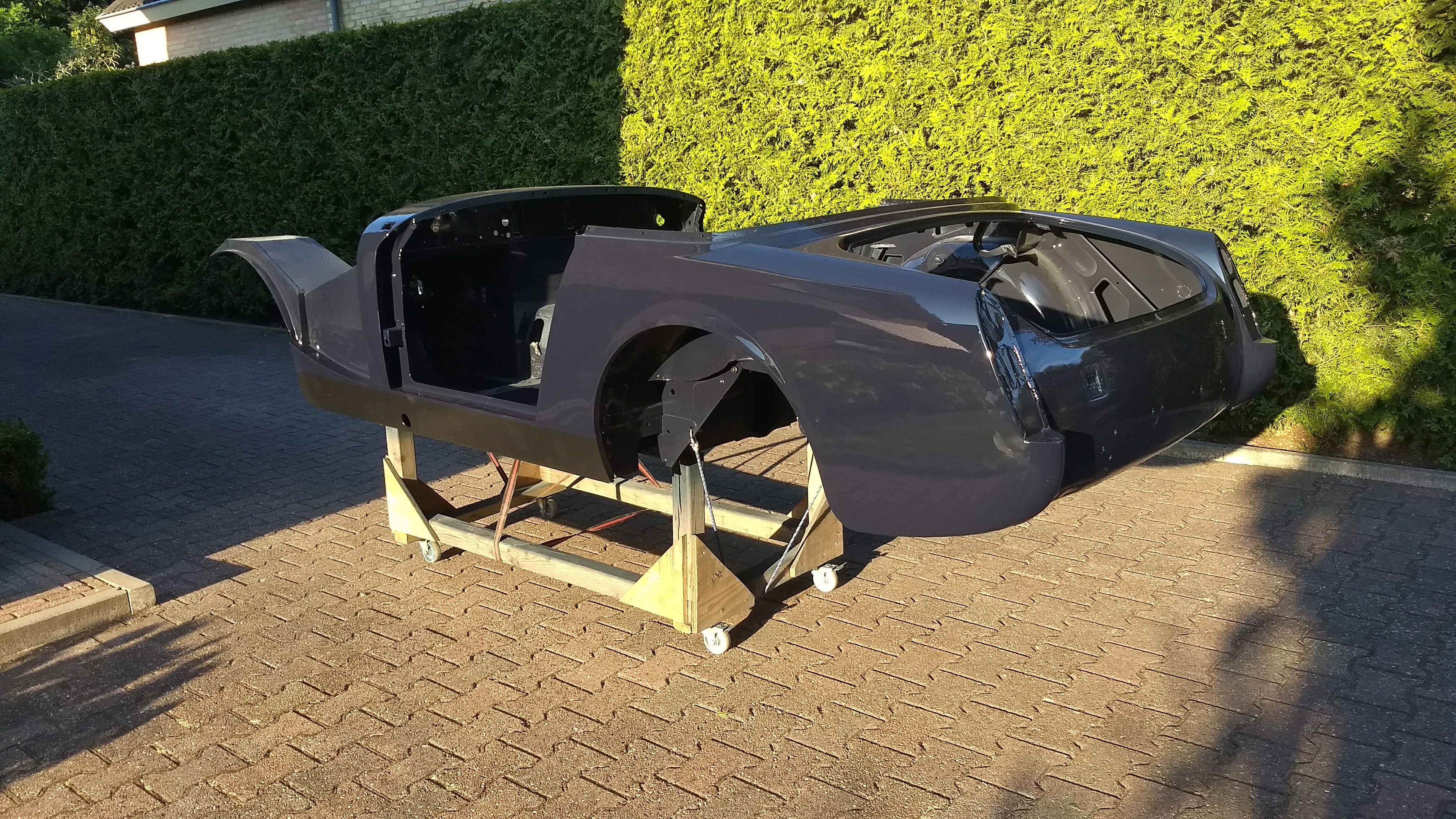

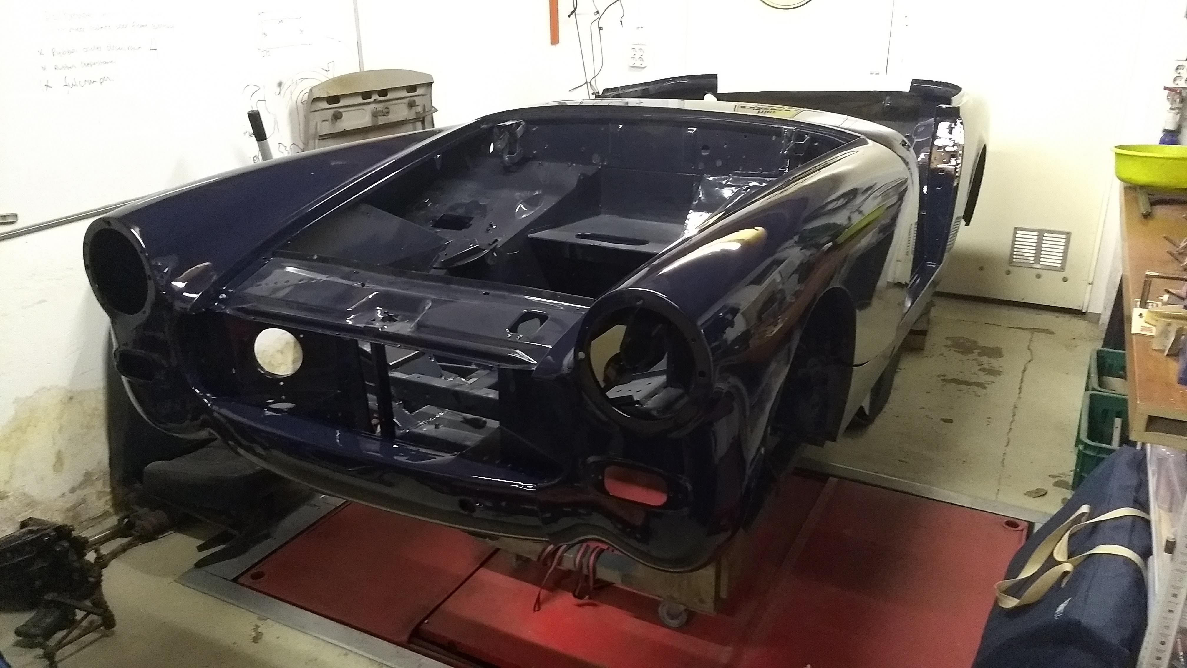

Re: Welk kleur zwart
Bete Jonathan
Mooie kleur en inderdaad dorpels mat of satijn.
Wij hebben een RWA van 1972 in Damask Red laten spuiten.
Zag dat de ruimte die je hebt erg klein is .Grote kans op beschadigingen.
Zag ook dat de motorkap nog niet gespoten is. Heb je niet alle delen eerst pas gemaakt
voordat hij naar de spuiter ging?
Zo maar wat gedachten die bij me opkwamen bij het zien van de foto,s .
Laatst gewijzigd door Hans Geertse (850008) op 18 jul 2018, 11:57, 1 keer totaal gewijzigd.
#12
Inderdaad een kleine ruimte, dus heel spannend met al die glimmende delen.
Die motorkap was de donor om mijn motorkap te repareren. Dus deze moet gauw weg daar.
ik moet nog bedenken hoe ik de mooie delen ga behoeden voor beschadiging. waarschijnlijk gaan de voorspatborden, deuren en motorkap in de opslag
