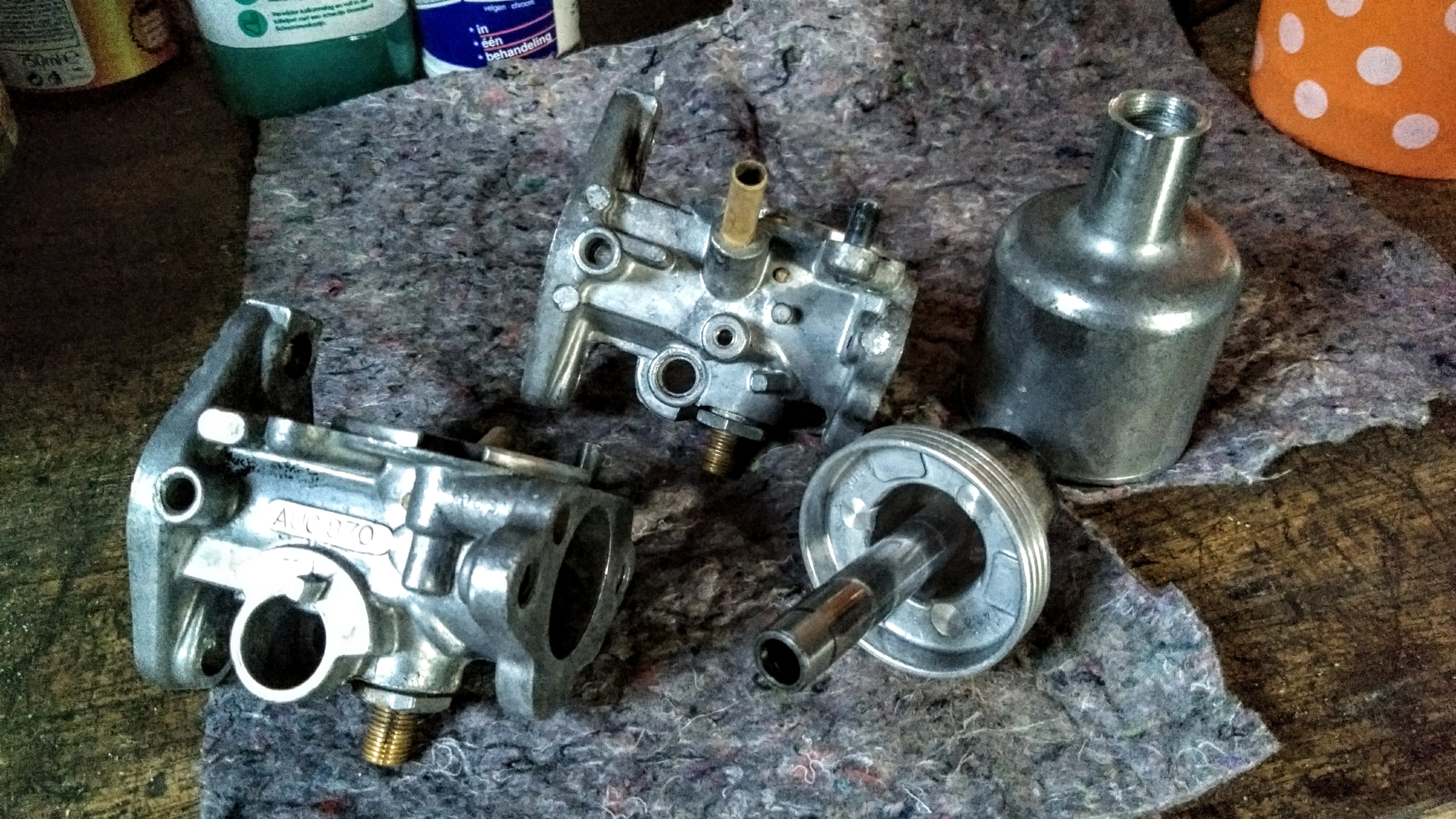

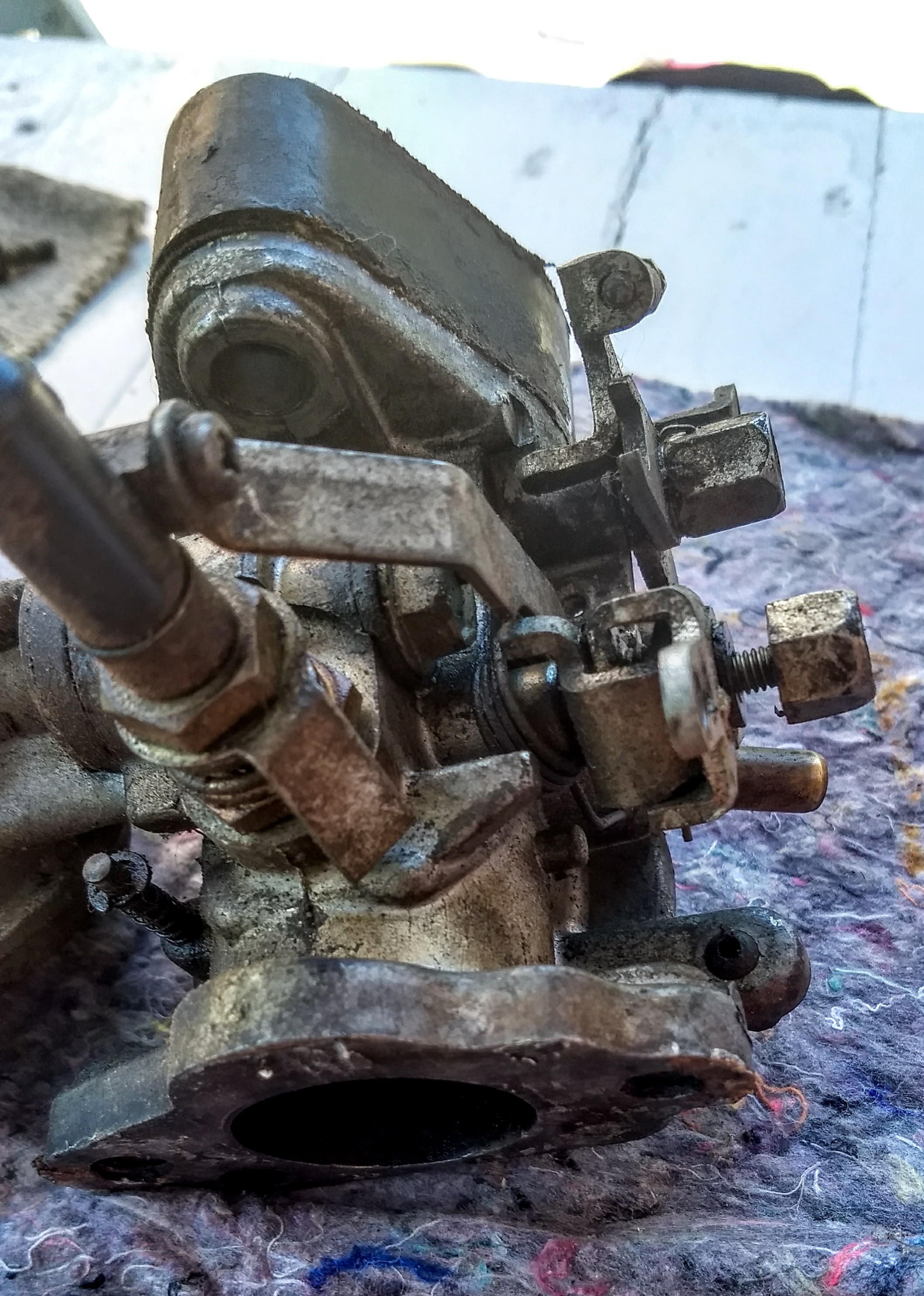

Op dit moment ben bezig met het herstellen van de carburateurs van mijn midget. (2x SU HS2)
Nu probeer ik deze als nieuw er uit te laten zien, zonder dat ze er te gepoetst uit komen te zien.
Heeft iemand hier ervaring mee of tips voor?
- welke middelen zijn handig of niet handig
- welk bedrijf kan zoiets?
ik heb ze ontvet en in een ultrasoonbad gehad, dus ze zijn wel schoon, maar nog niet mooi.
groet, Jonathan

Re: aluminium schoonmaken
#3Dan zal het resultaat zijn dat het er glimmend en gepoetst uit ziet. Ik ben op zoek naar een matte originele uitstraling. Maar ik heb wat gevonden: sodablasting.nl.
Ik heb een foto toegevoegd hoe ze er nu uitzien na ontvetten en ultrasoon schoonmaken.
Ik zal ook een foto na de tijd delen.
Daarna is het tijd om er nieuwe lagers voor de gasklep in te maken. Daar zit echt te veel speling op.
#4Ik heb het op deze manier gedaan en nog steeds originele uitstraling. Het ligt er maar net aan hoe hard en lang je poetst.
