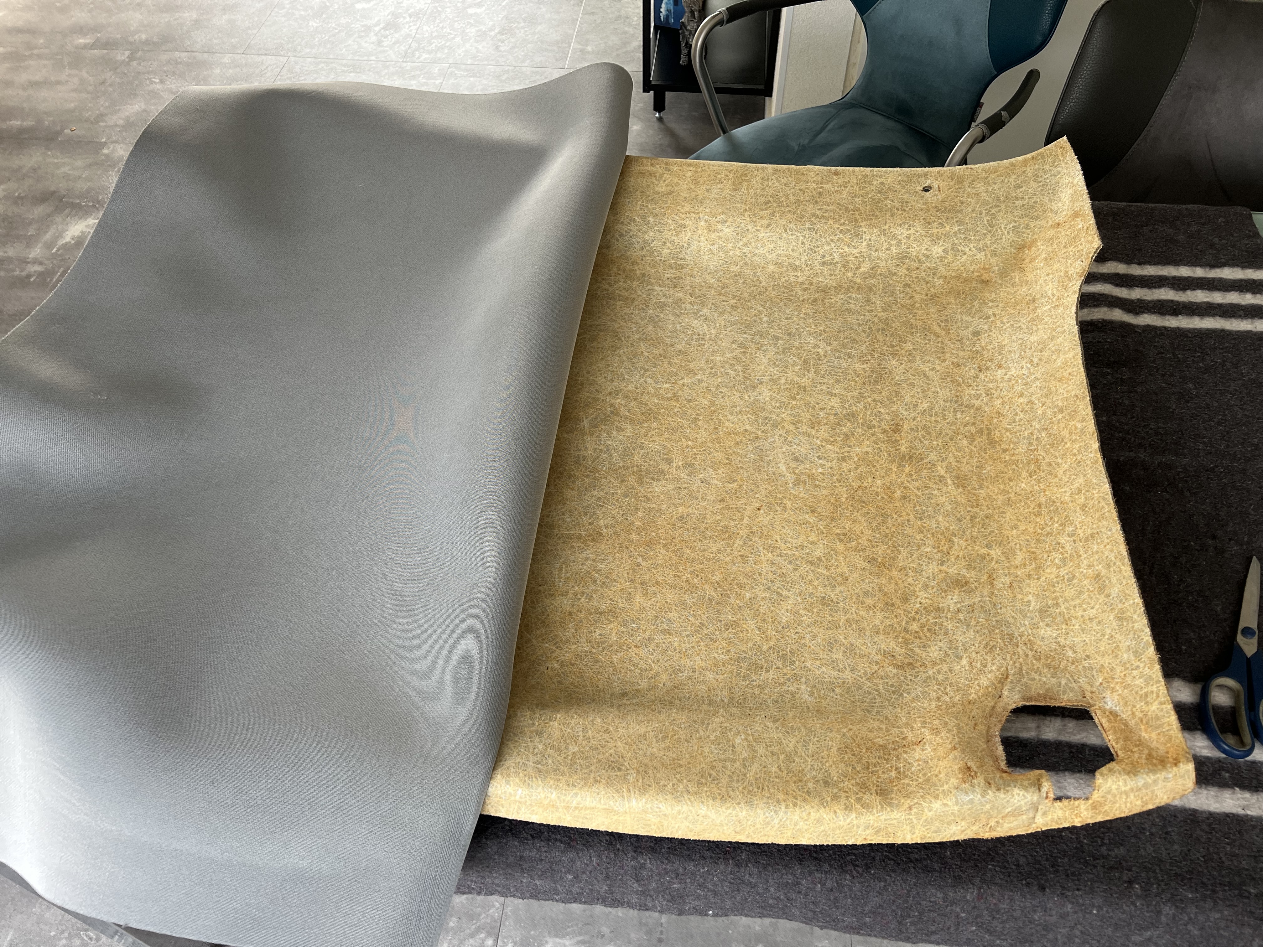

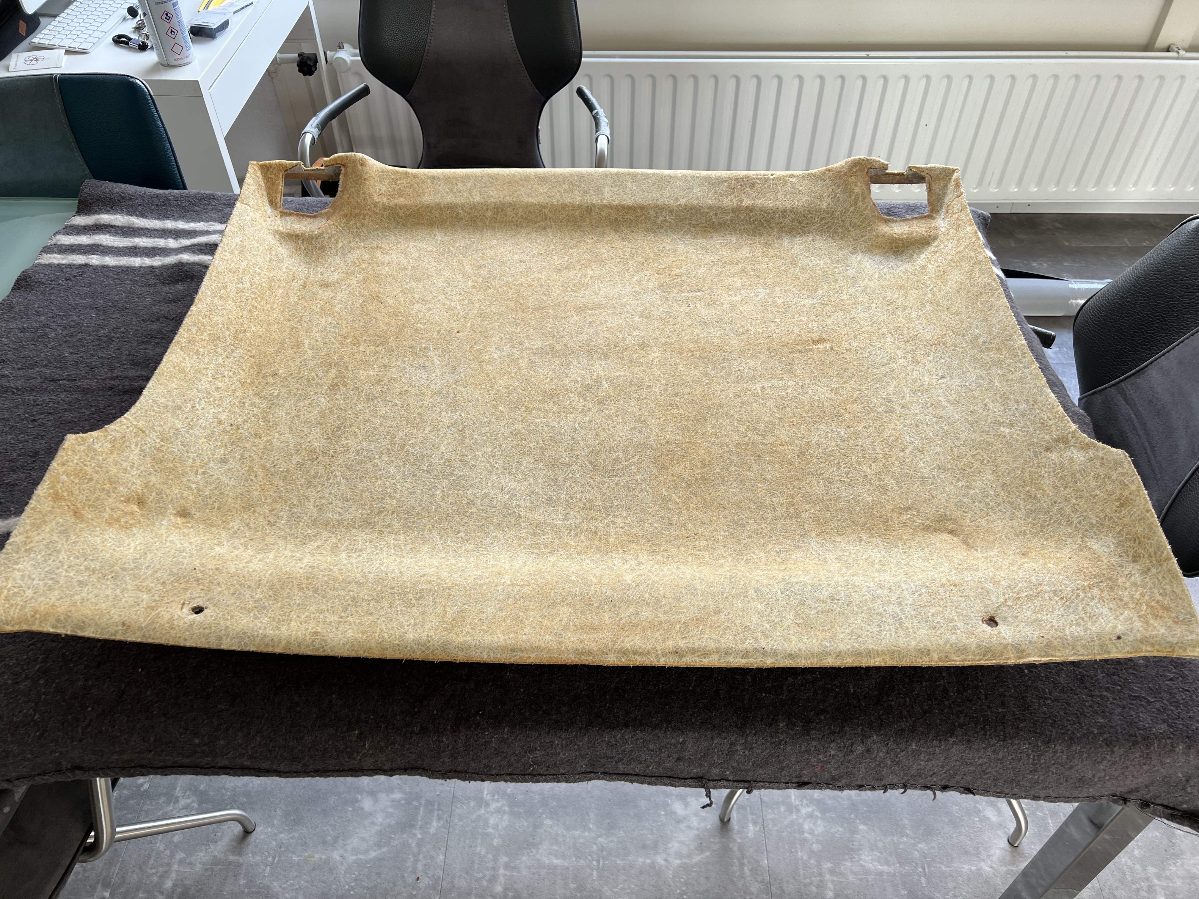

Ik heb dat enige jaren geleden bij de hand gehad bij de hardtop van mijn MG-F .De bekleding zakt omlaag doordat de lijm is verouderd. In de hardtop zit een z.g. binnen-kap waarop de bekleding geplakt is. Deze binnen-kap is niet al te lastig te demonteren. Begin met de 2 kapspanners te demonteren. Aan de achterzijde zie je 2 clips. De bevestiging is een soort kliksysteem. Met een kunststof bekledingshefboompje is het veilig werken .Gewoon rustig en vooral geleidelijk omhoog drukken en lostrekken. De binnen-kap komt geleidelijk los. Het geheel wordt daardoor ook al beter hanteerbaar (en vervoerbaar). Verwijder alle oude bekleding en lijmresten. Ik heb vervolgens deze kale binnen-kap naar een regionale autostoffeerder (Moergestel) gebracht. Maar dit werk kan eigenlijk iedere (auto)stoffeerder. Deze heeft de kap voor een redelijke prijs opnieuw gestoffeerd. Nieuw stofje uitzoeken. Het opnieuw bekleden komt neer op: met nieuwe stof opnieuw beplakken. Iets wat je naar mijn idee beter aan de vakman kunt overlaten. Je bespaart op de prijs als je alles vooraf goed kaal maakt. De montage van de binnen-kap met de nieuwe bekleding wijst eigenlijk zichzelf. Als laatste worden de kapspanners weer gemonteerd. Succes Jan.

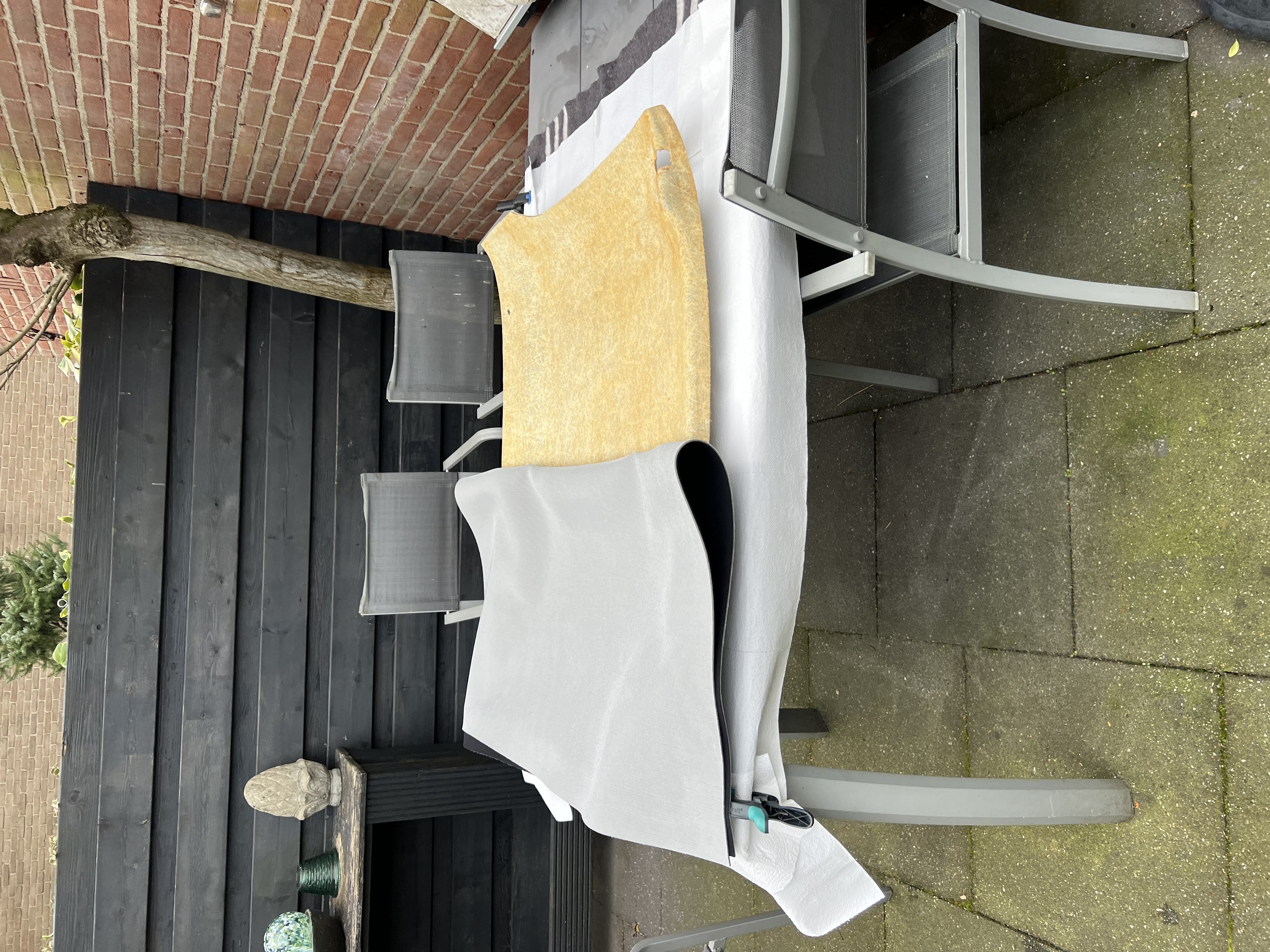

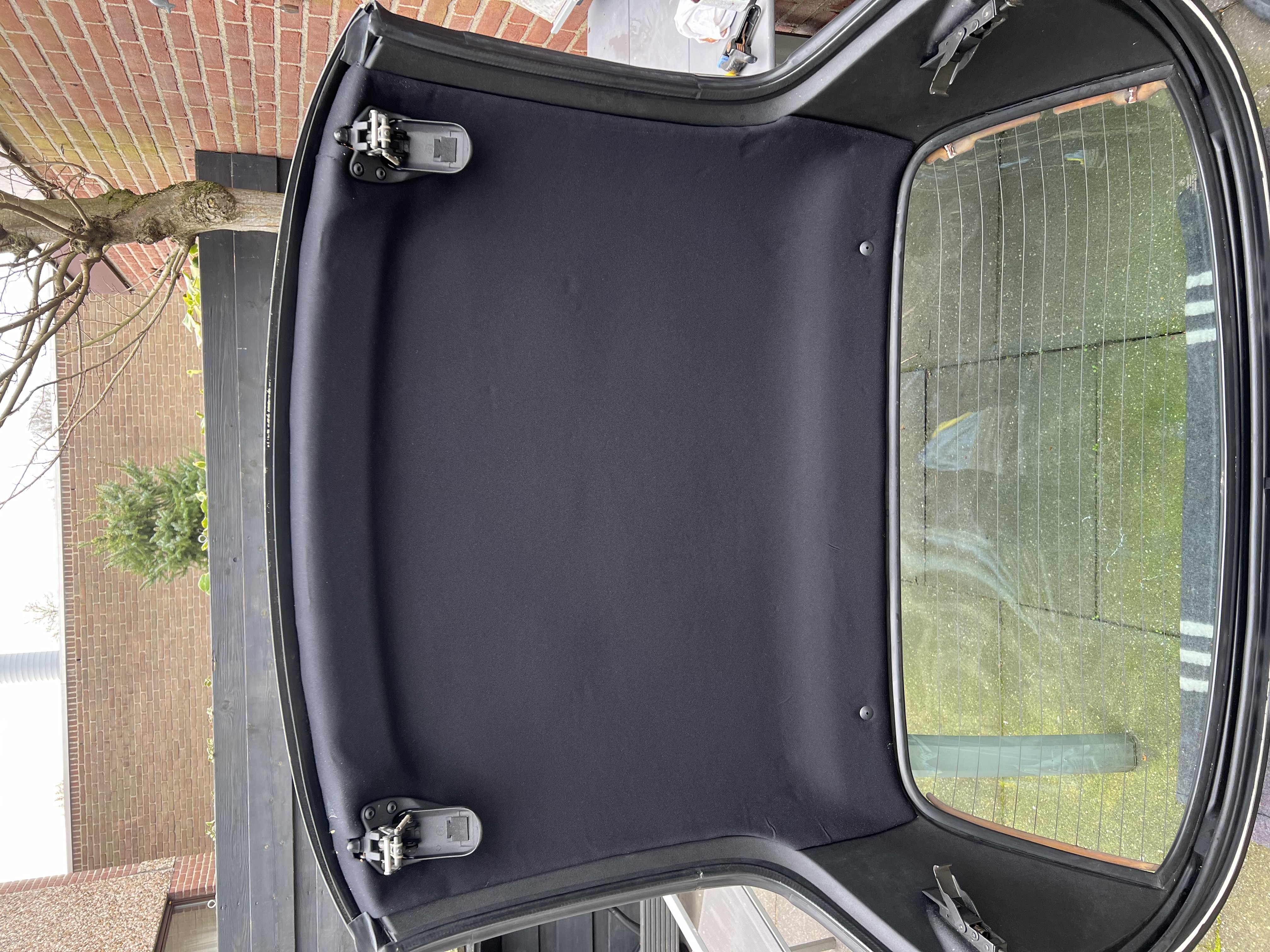

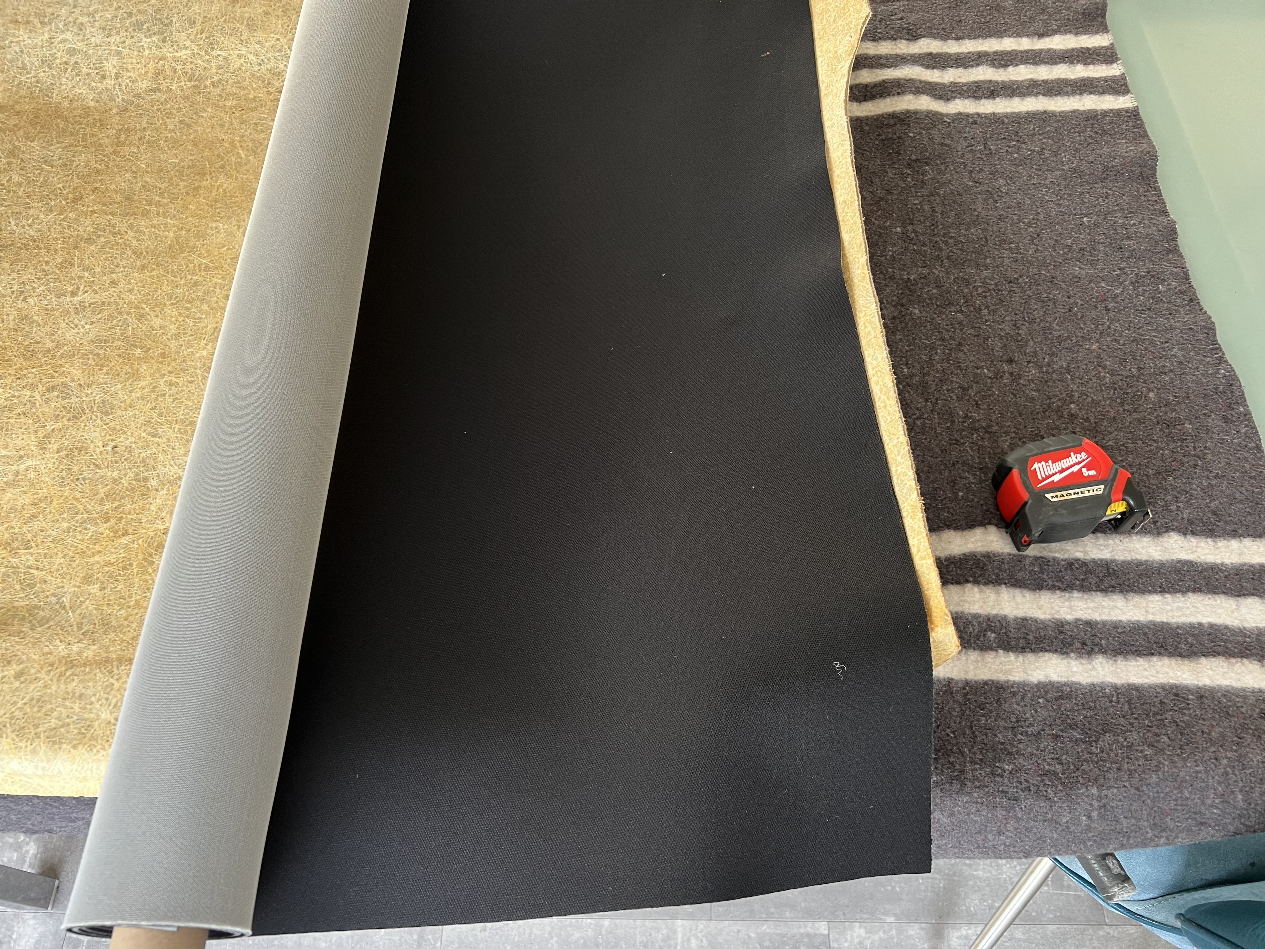

Ja leuk als je plotsklaps omhuld wordt door de hemelbekleding... Ik heb de binnenkap weer bekleed met zwart stof. De reden voor zwart is dat je dan de foutjes (vouwtjes...) afkomstig van het plakken van de stof niet zult zien. Blij dat ik voor zwart heb gekozen, want inderdaad .....
