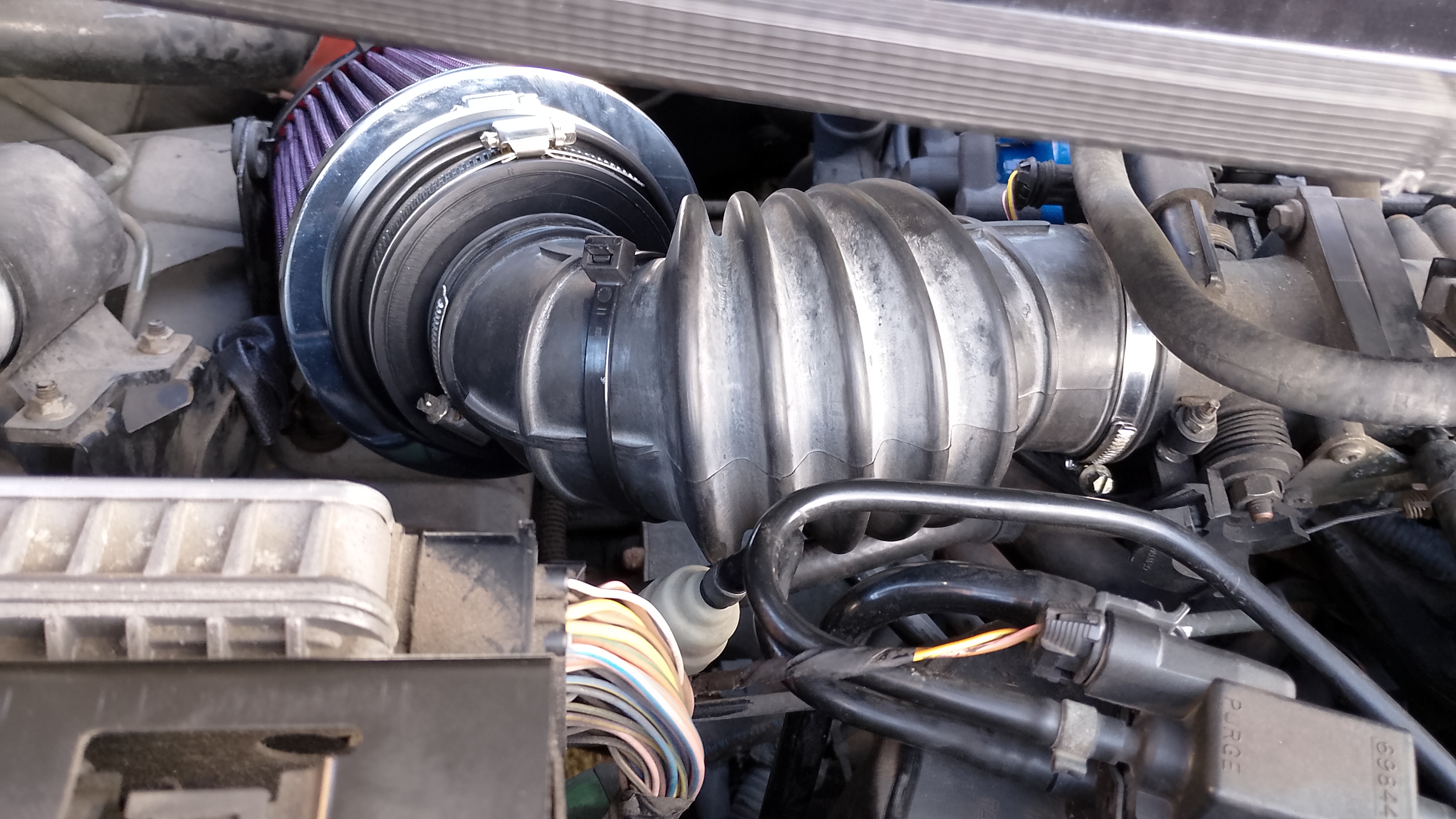

Re: Toyosport uitlaat
Vandaag eindelijk tijd gehad om de open air luchtfilter te installeren. Bij mij was de resonator niet aan het luchtfilter huis gekoppeld. Zelfs de slang naar de throttle body zat niet goed vast. Moet nog wel twee cold air slangen onder de auto maken. Wat een verschil, tot de 2500/3000 tpm is hij lekker stil. Maar als je dan flink gas geeft gromt hij er lekker op los. Of hij nu sneller is weet ik niet, maar je kunt nu wel met een mooie grom door de bochten scheuren 😁
