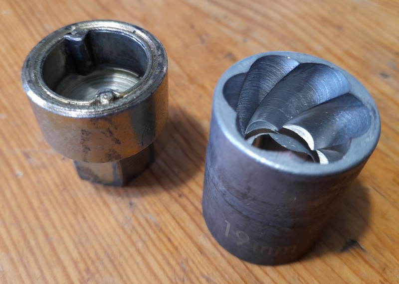

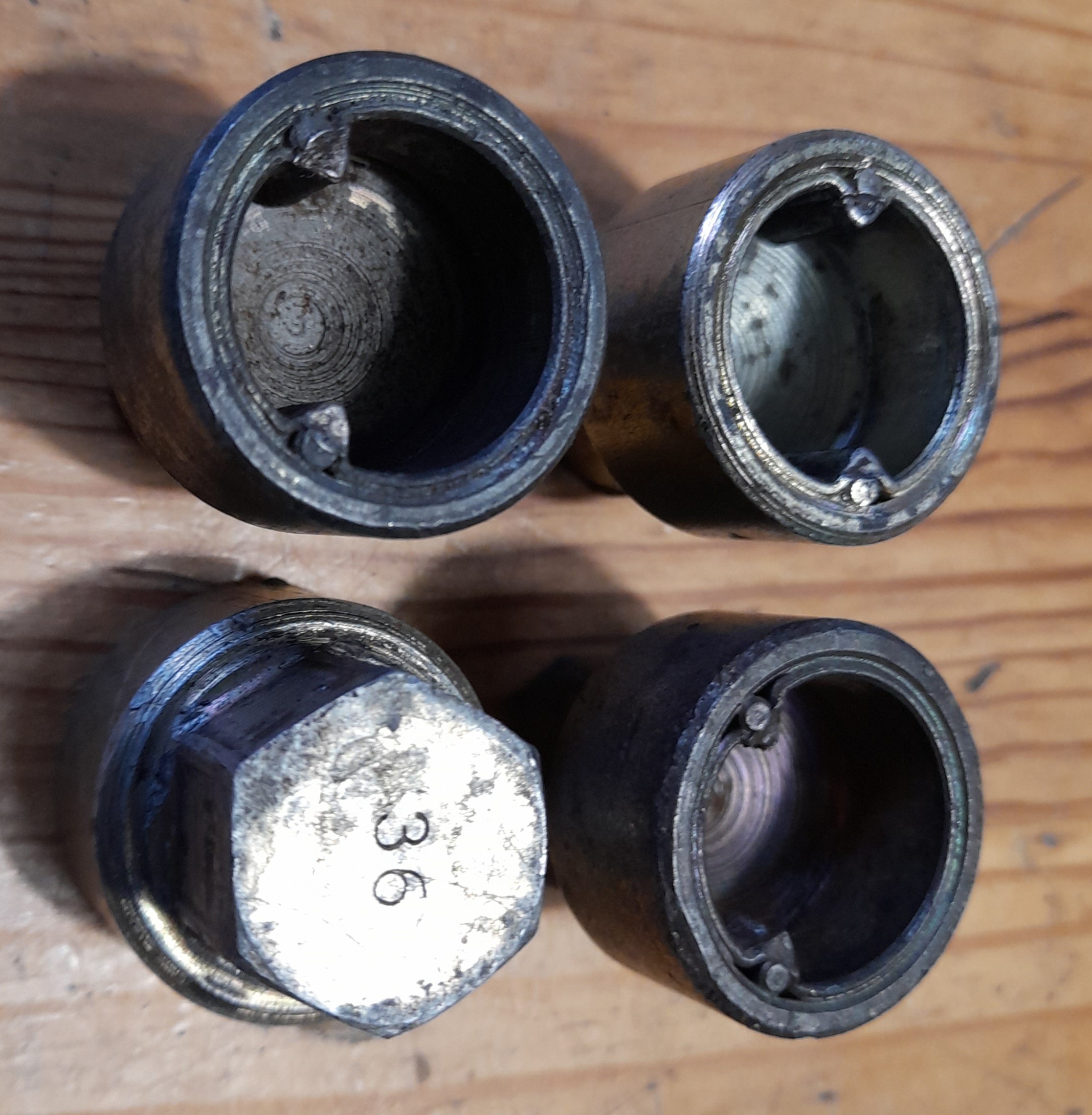

Het is mij (bij MGF) wel gelukt met een twaalfkantige dop en daarin een hardstalen pennetje wat in een gleufje van de anti-diefstalmoer past.
Brute kracht?... Niet slaan en geen luchtgereedschap gebruiken.
Welk nummer heeft jouw adapter, misschien kan iemand je daaraan helpen.
