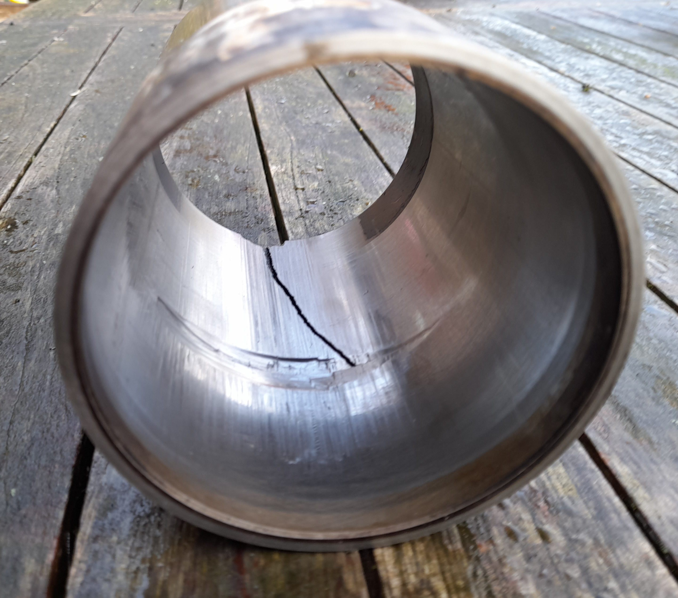

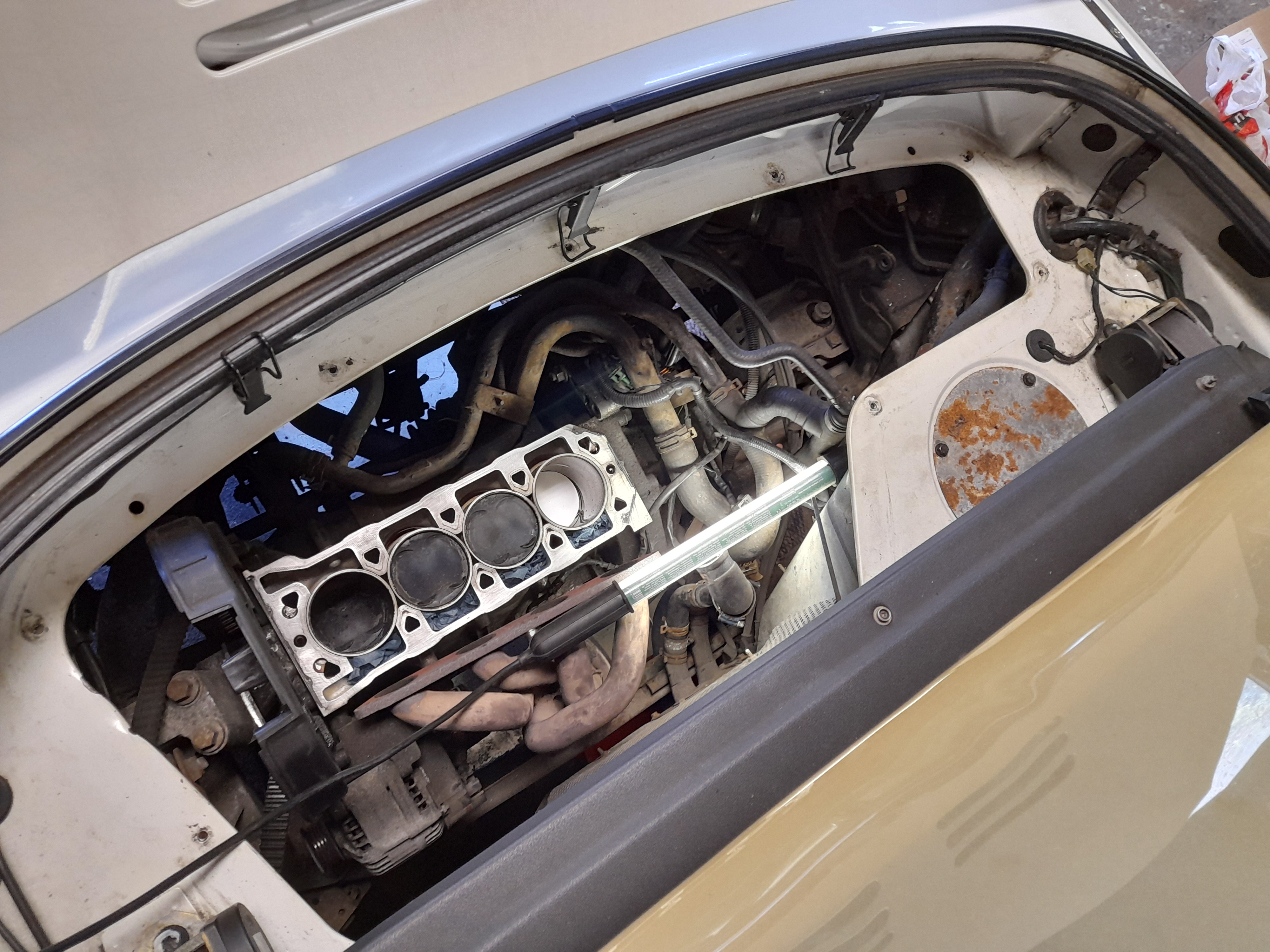

Bij een compressietestje bleek alleen de vierde cilinder de boosdoener te zijn. Bovendien had de bougie van die cilinder een enorme koolaanslag en dus was er maar een conclusie: De kop eraf halen en kijken.
Omdat je de voorgeschiedenis van dit soort bejaarde karretjes vaak niet kent, is het altijd weer een verrassing wat je allemaal tegenkomt bij demontage. In dit geval een nokkenasdrager die ruimschoots met zwarte siliconenkit geplaatst was, zodat bijna alle oliekanaren hevig belemmerd waren.

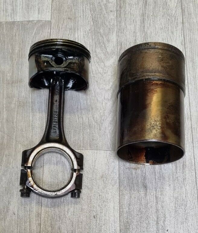

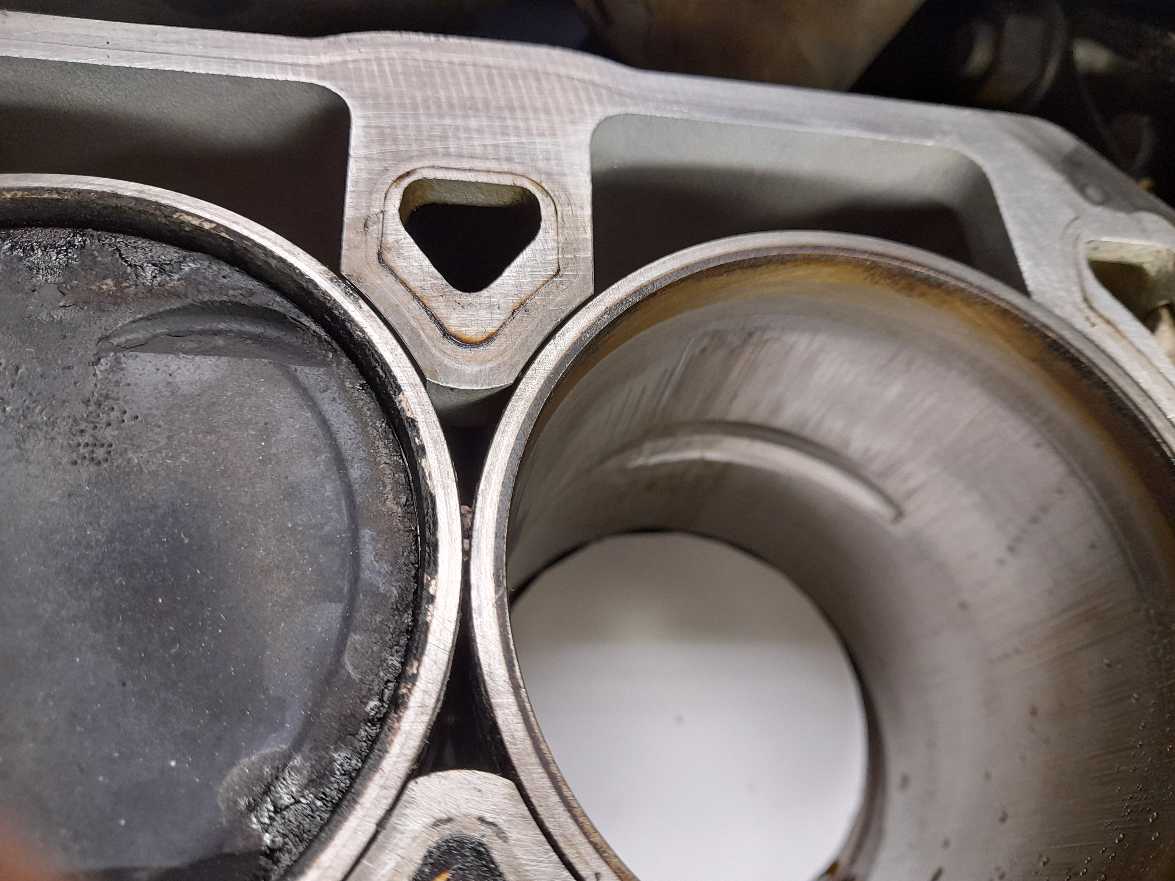

Toch zat daarin niet de pijn waarnaar ik zocht. Ook de kleppen van cilinder 4 bleken niet te lekken. Wel was de zuiger brandschoon gespoeld door olie.
Met de zuiger in de onderste stand en een rondje van wit papier op de zuigerbodem gelegd, werd snel duidelijk dat de cilinderwand vreselijk geleden had.
Ik vermoed dat het is veroorzaakt door vroegere corrosie. Waarschijnlijk heeft de F ooit lang stil gestaan met een defect, waardoor water in de cilinder was gekomen en roest was ontstaan.
De zuigerveren hadden dit grondig weg geschraapt en daardoor was een ware greppel in de cilinderwand ontstaan.
Een nieuwe bus met zuiger is onderweg. De pers komt weer van pas om de drijfstang over te zetten en dan hoeft de motor er waarschijnlijk niet eens uit.

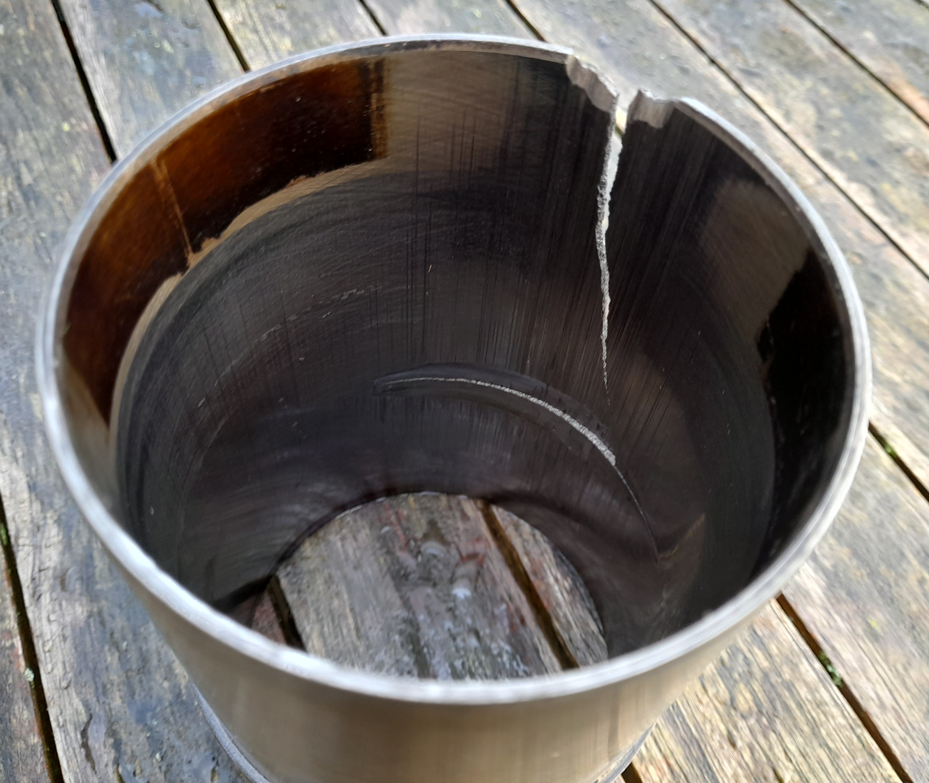

Update; Na demontage bleek de cilinderbus 4 gescheurd te zijn. Dit was waarschijnlijk gebeurd door oververhitting in het verleden met als gevolg een vastloper (vreter) van zuiger 4. Hierdoor was de drijfstang krom gebogen en die had op zijn beurt de onderkant van de bus geraakt. Het lagerwerk en het blok waren gelukkig niet beschadigd dus de reparatie viel mee.
