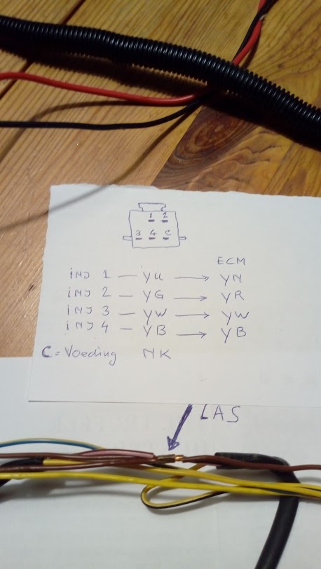

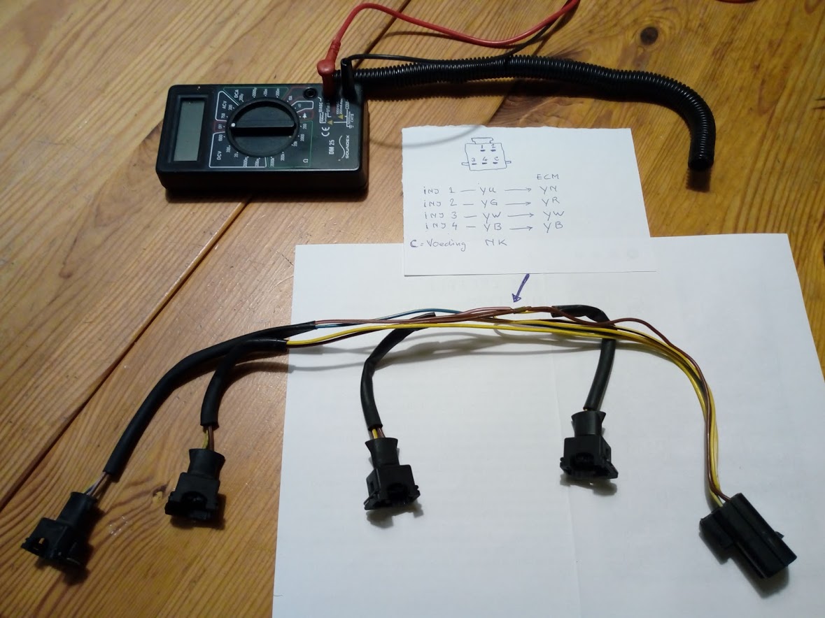

Na speurwerk en doormeten van het injectorcircuit leek het euvel te zitten in de kabelboom naar de injectoren.
Bij het opereren van het kabelboompje bleek de voeding naar de injectoren de boosdoener te zijn. De bruin-roze draad (NK) vertakt zich in vieren naar de injectoren.
De vertakking van 1 naar 4 draden wordt gedaan met een las, middels een messing krimpbusje dat na verloop van tijd (20 jaar) een slechte verbinding gaat geven met het koperdraad.
Even doorsolderen verlost je van alle ellende. Dan het kabelboompje weer netjes intapen en terug plaatsen. Er is een beetje sleutelwerk nodig aan het inlaatspruitsstuk om er goed bij te komen.
