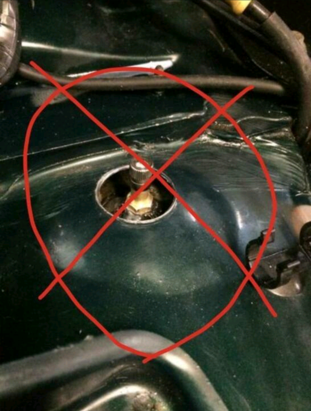

4. Nu het laatste punt, zoals u (170005) omschrijft wat volgens u het betere alternatief is (mbt de TF suspensie conversie set) omdat er "extreme krachten op het chassis worden uitgeoefend" geld dit óók voor de veerbollen. Hoe is het dan in alle redelijkheid uit te leggen dat Peter Soons gewoon gaten van zo'n 5á6cm boort in het chassis (zie foto bijlage)
Peter Soons booroplossing
en dat juist in de buurt van de schokbreker? Om op deze manier de voorste bollen toekomstig weer sneller te kunnen voorzien van stikstof? Hij doet dit alleen omdat hij zijn "klemnippels" aan de voorkant van de wagen in tegenstelling tot alle andere bedrijven in het Verenigd Koninkrijk niet aan de zijkant maar bovenop de veerbollen plaatst. (wat bij maximale uitslag ook niet beduidend handig is al gebeurd dat zelden) De gelaste vulnippel aan de zijkant is minder diep en raakt het diafragma niet. Tevens is de veerbol goed bij te vullen en is er genoeg bewegingsruimte om een stikstof navulslang aan te kunnen sluiten. Het is om die reden dat dit ook zo wordt gedaan door al die andere bedrijven.
Ik hoop dat de door Peter Soons gemodificeerde chassis niet gaan scheuren op de geboorde plekken laat staan dat hij op deze wijze het momentum creëert dat het daar direct kan gaan roesten.

Echter ik ben echt wel bang voor scheuren in de wielophanging, niet voor, zoals op het bovenstaande plaatje, maar wel achter, daar waar met aftermarket schokdempers die te hard zijn afgesteld de boel ook veelal scheurt.......
Overigens hoeft dat gat aan de bovenzijde helemaal niet. Om de bollen goed te vullen kun je ze beter onder de auto uit nemen en in 1x alle 4 op ca. 20 bar vullen. Als de auto op zijn wielen staat is dat veel lastiger. En weet jij de beste druk dan? die is niet gespecificeerd.

Ik denk dat er weinig verschil is tussen de aanpak van Cowa of van Youri. Gaten boren in het binnenspatbord zou ik nooit en te nimmer doen! Niet omdat ik nu zoveel om originaliteit van de auto geef, het is mijn auto van een merk wat door een man is opgericht die begon met modificeren van andere merken. Ik heb echt geen goed gevoel bij een gat zo dicht bij de wielophanging. (kan best zijn dat dit werkt voor een F die netjes 60km/h op een dijkweggetje tuft, ik gebruik mijn F iets anders. O ja, conventionele vering hoort op een TF! ;) Dat is voor mij een heel andere auto.
