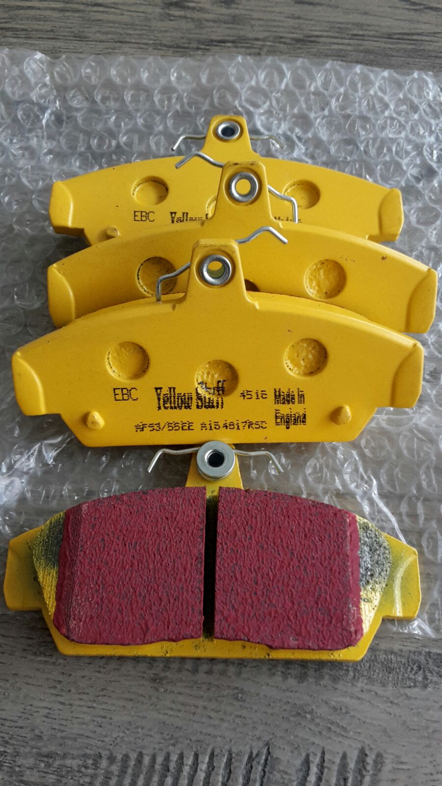

daarom als tussen oplossing toch maar even goede blokken bij EBC besteld, en ze zijn net binnen deze ga ik deze week even instaleren en zal dan snel een review geven.

Gisteren mijn nieuwe remblokken geïnstalleerd.
en al met al best een makkelijk klusje, wel even alle delen ingesmeerd en gevijld en schoongemaakt,
waarbij de youtube video van Rimmer bross een goede voorbereiding was.
moet zeggen dat ik nu na een paar km al best tevreden ben met het remvermogen.
en voor de volledigheid was ik nog net op tijd met het vervangen van de blokken, had niet veel langer moeten duren.
