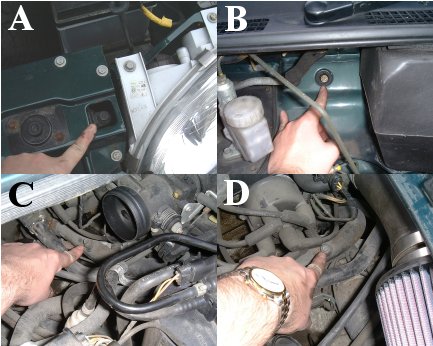

Ik koet eerlijkheidshalve zeggen dat ik de bleednippel op het motorblok niet heb gebruikt, die schijnt van het type "Auto bleed" te zijn. Eerst via de drie andere nippels goed ontlucht en toen het vloeistofreservoir tot aan de rand gevuld er een paar km's mee gaan rijden, daarna het nivo gecheckte en bijgevuld en dit een paar maal gedaan, werkt prima.
Kijk ook even op deze site (iets naar beneden scrollen) http://www.mgfcar.de/bleed/
Hier nog een plaatje van de nippels bij een MGF.
Succes.
