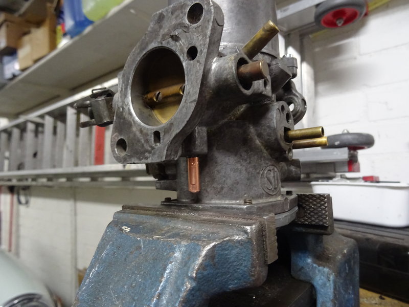

Mijn MGB uit 1977 heeft door zijn vorige eigenaar al een conversie gehad van RB naar CB en de enkele carburateur is ook netjes omgebouwd naar
dubbele HIF's 44.
Helaas was er geen vacuüm aanwezig op één van beide carburateurs voor de vervroeging van de ontsteking. Na wat resarch te hebben gedaan en ben ik er achter gekomen dat er verschillende soorten vacuüm bestaan. Op het inlaat spruitstuk, dus voor de gasklep aan de cilinderkop zijde heb je bv altijd vacuüm staan als je het gas loslaat. Op dat moment wil je niet dat je ontsteking vervroegt. Het vacuüm dat je nodig hebt voor je ontsteking is het zgn "poortvacuüm" dat in je carburateur ontstaat zodra je gas geeft en de gasklep opent. Dit betekent dat de vacuümaansluiting dus achter je gasklep komt te zitten, zeg maar aan de de kant van je luchtfilter ten opzichte van de gasklep.

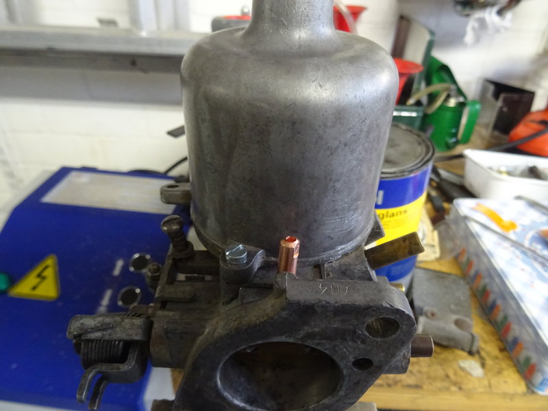

Ik heb aan de bovenkant van één carburateur een gaatje geboord en hier draad in getapt, daarop heb ik een nippel geschroefd met een gaatje van 2 mm, aan de buitenzijde opgeboord naar 3 mm en geborgd met Loctite in de carburateur. Aan de binnenkant van de carburateur de nippel glad met de poort afgewerkt om geen verstoring van het bestaande stromingsprofiel te krijgen. Op de nippel kan nu het slangetje naar de ontsteking worden gemonteerd, en hatseflats de vacuüm verbinding is tot stand gebracht.
Nu mijn hitteschild nog een opknapbeurt geven en dan kan de boel weer in elkaar en worden afgesteld.
Oh ja, de ontsteking dient te worden afgesteld met een afgedopte vacuümaansluiting op de carburateur.

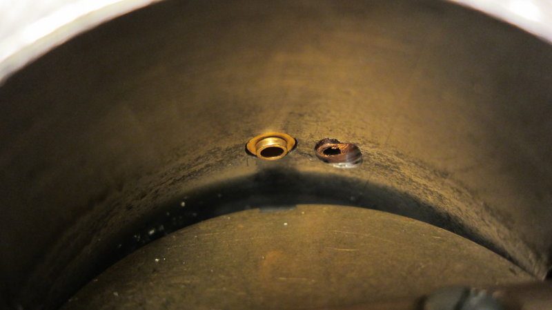

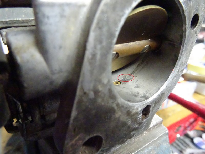

Carburateur met gaatje achter gasklep
Met gemonteerde nippel
Binnenkant carburateur
Carburateur weer gemonteerd
Re: Vacuüm aansluiting op HIF44 carburateur
Geplaatst: 14 feb 2016, 13:08
door Hans Geertse (850008)
Beste Gerrit
Ongeveer 1.5 tot 2 jr. geleden samen met Don een zeer langdurige discussie over deze materie gevoerd op dit Forum.
Ook met foto.s.
Onze eindconclusie was dat bij een HS carb. de vac.take of an de bovenkant moet zitten en bij een HIF aan de onderkant.
Dus bij jou zit het nu verkeerd en zal het niet optimaal werken.
Groet

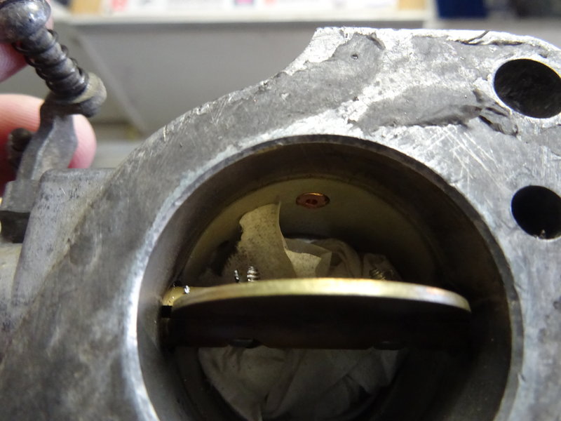

Probeer zo dicht mogelijk achter de gasklep uit te komen voor een snelle respons en ga niet groter dan 1,5 a 2mm
voor het gaatje. Het aansluit gat kan natuurlijk groter zijn.

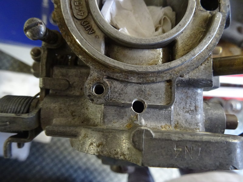

Vanavond de aanpassing gelijk gemaakt. Aan de bovenkant de verkeerde aansluiting afgedicht.

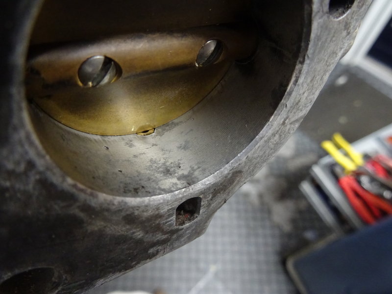

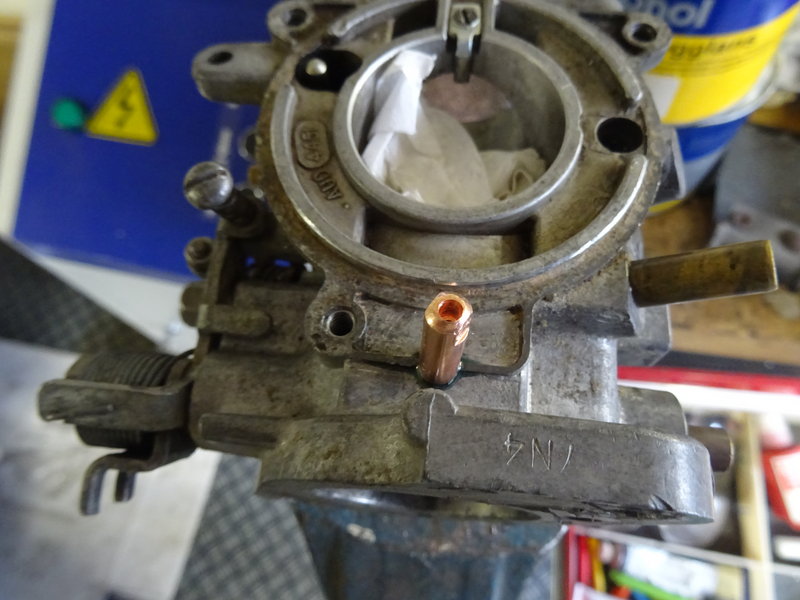

De nieuwe aansluiting aan de onderkant gemaakt. Het gaatje van 1,5 mm zit pal achter de gasklep en loopt mooi door in de nieuwe nippel waar ook gaatje van 1,5 mm in is geboord.

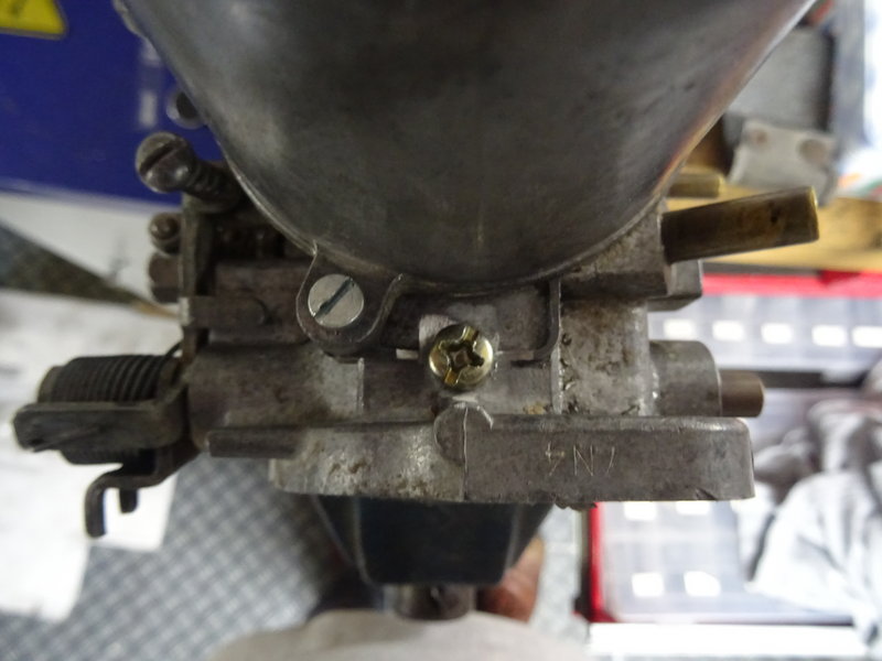

De schroef aan de bovenkant die de verkeerde afsluiting afdicht en de nippel voor de vacuüm aansluiting weer mooi met Loctite vastgezet.
Afdichting aansluiting aan de bovenkant
Met 1,5 mm gaatje net achter de gasklep
Met gesloten gasklep
Nieuwe aansluiting aan de onderzijde

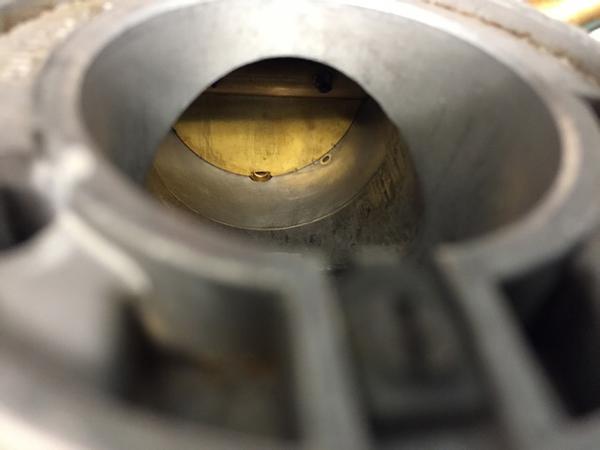

Nog een voorbeeld..
Nog een voorbeeld..
De eigen knutsel (Adrian is beter)
140151 schreef:Hallo Hans,
Ships.... Heb idd nu het artikel gevonden waar je op doelt. Bedankt voor deze aanwijzing
Op zich geen probleem, het mooie van schroefdraad is dat je er eenvoudig een plugje in kunt maken om het gat af te dichten. Ik ga de aansluiting aan de onderkant maken voor het beste resultaat :x
Gerrit
Schaam je niet, ik had dezelfde fout gemaakt en die weer met een in het getapte gat geschroefde koperen schroefje opgelost.
Mocht je de foto's en tekst op de MG Experience site over dit onderwerp nodig hebben, stuur me dan een PM en ik lever je de link wel op.
Een zekere Adrian daar had ontdekt dat de met alleen een boor lastig bereikbare plek aan de onderkant het beste in 2 stappen kon worden gemaakt.
1e stap met grotere boordoorsnede voor het pijpje de 2e stap met een dremel aandrijving en een 1,5 mm boortje leverde een perfect gat op
Zelf heb ik een wat groter gat van een binnenvoering met 1,5 mm binnendoorsnede voorzien, die eerste boor schoot er veel te snel doorheen :oops:
