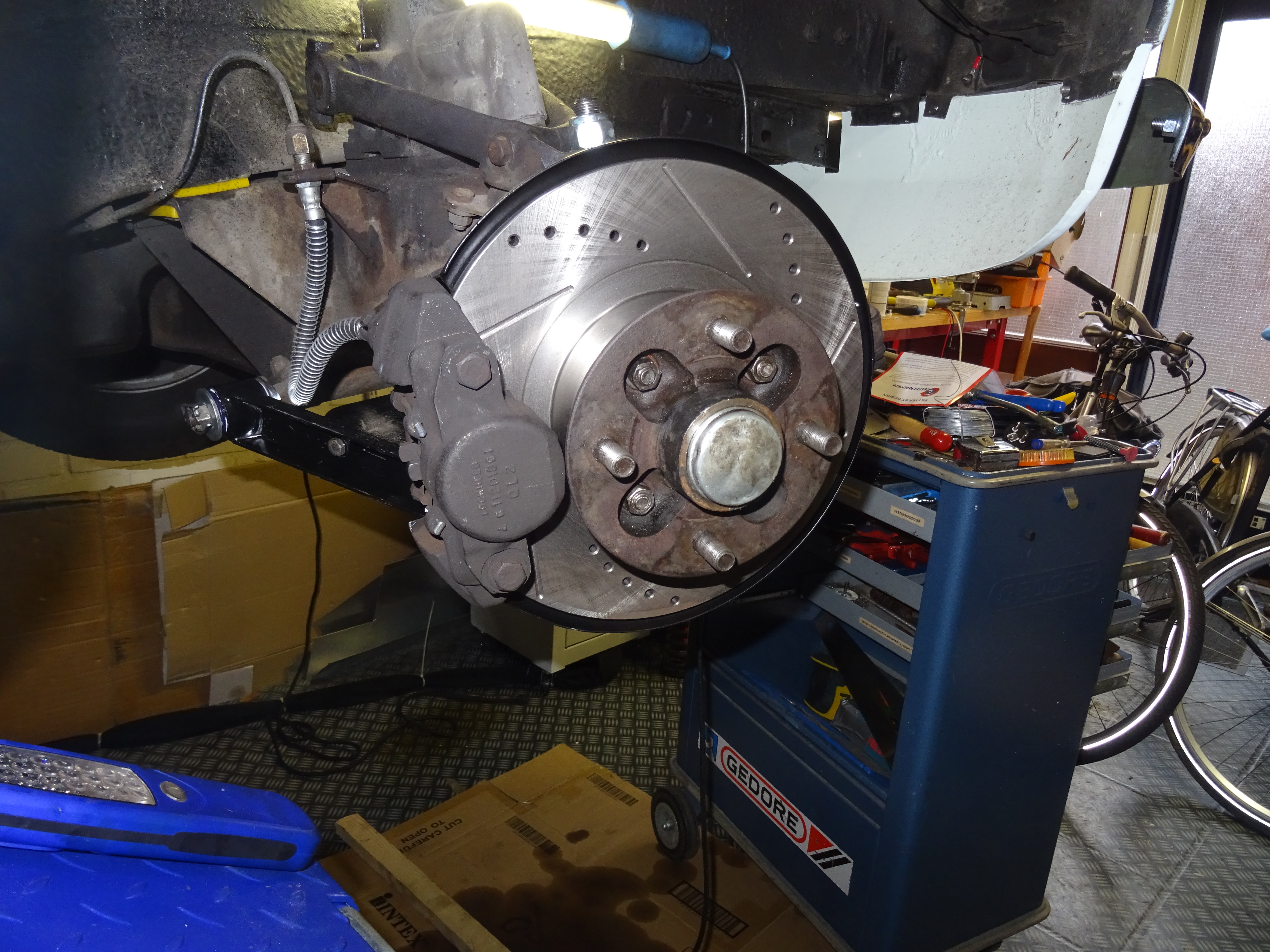

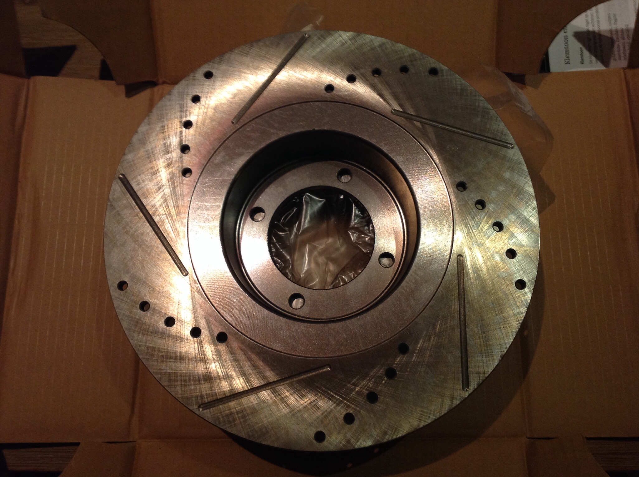

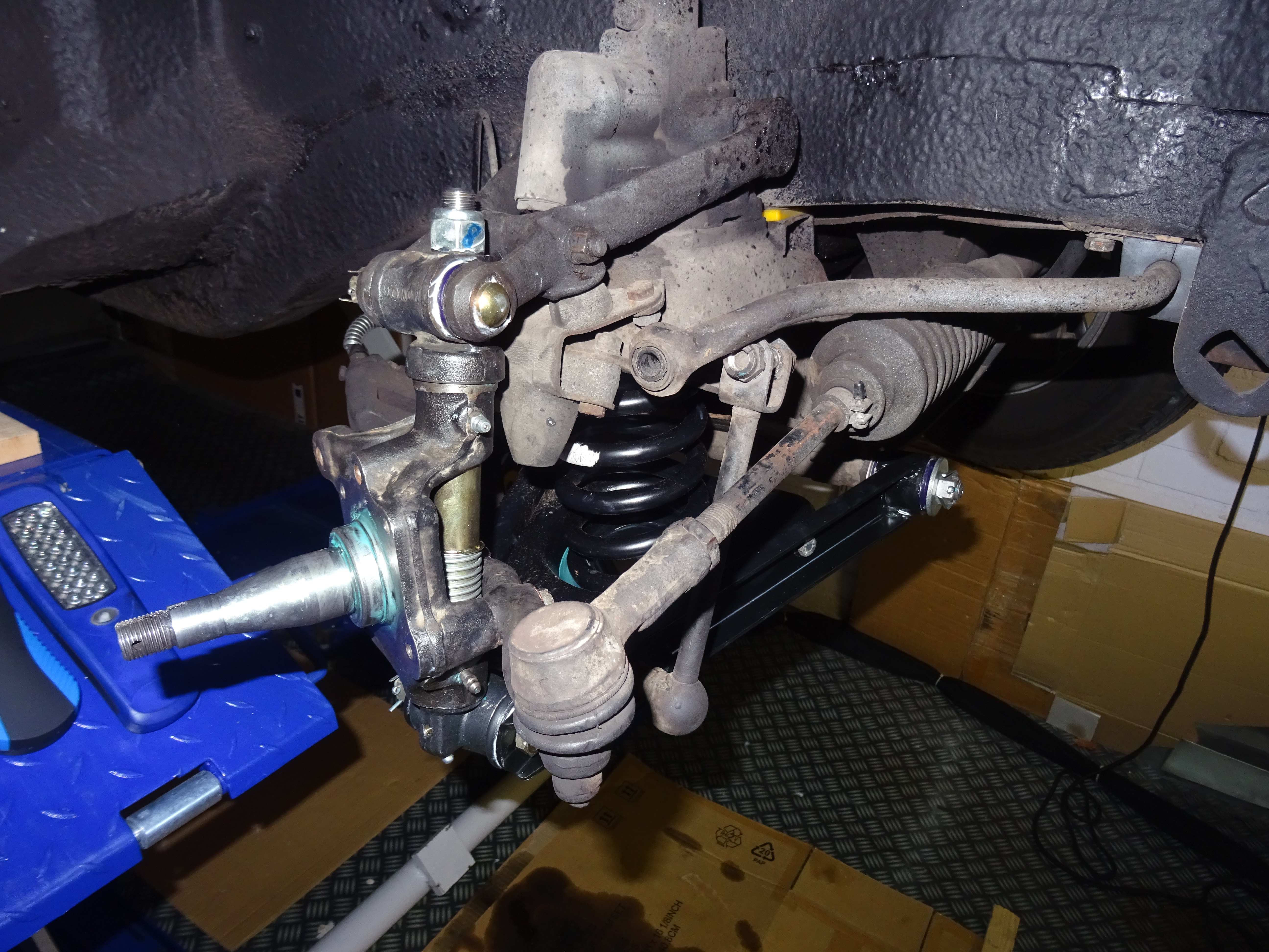

Na een paar dagen sleutelen is er één kant zover klaar.
Nieuwe Polybushes, verlaagde veren om de auto op CB hoogte te zetten, King pins gereviseerd (oude bussen uit de stubaxle geperst, nieuwe erin, geruimd, mooi pas op de nieuwe Kingpins gemaakt, lagers mooi nieuw in het vet en uiteindelijk de drilled en slotted remschijven gemonteerd. Ben van het voorjaar heel benieuwd hoe het eea zal sturen en remmen.

Re: Greenstuff remblokken
Beste Gerrit
Mooi werk .En je zit of beschikt over veel tools. Het werk aan de king pins is niet voor iedere Mg bezitter weggelegd.
Zag op de foto,s dat je de schilden achter de remschijven weer terug hebt gemonteerd.
Zelf laat ik die bij dit soort werkzaamheden altijd weg, zodat een betere afvoer van de warmte mogelijk is.
Heb me altijd afgevraagd wat het nut is van van deze schilden. Worden op moderne auto,s nog steeds gemonteerd.
Geef dit maar door als tip.
Succes

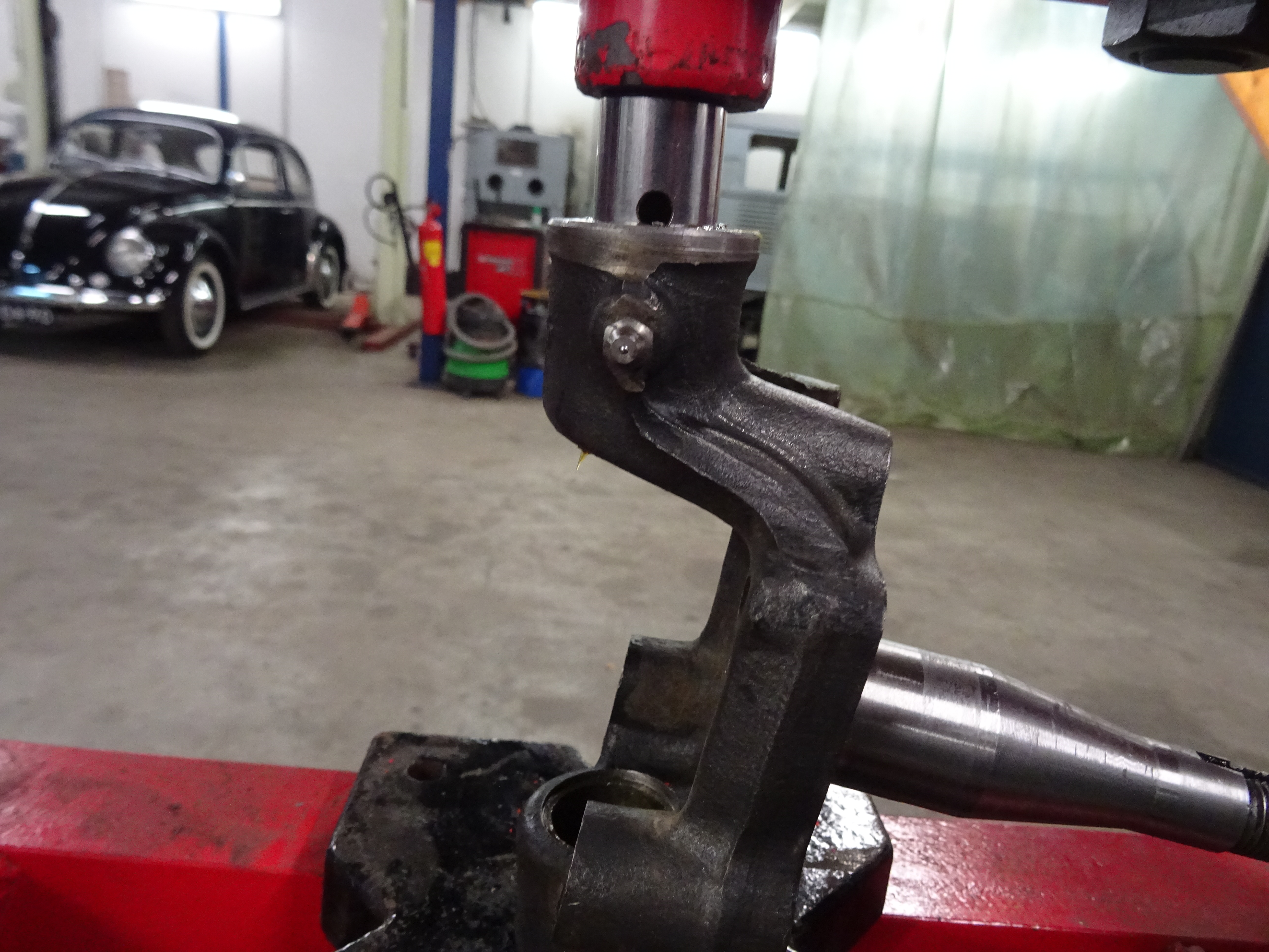

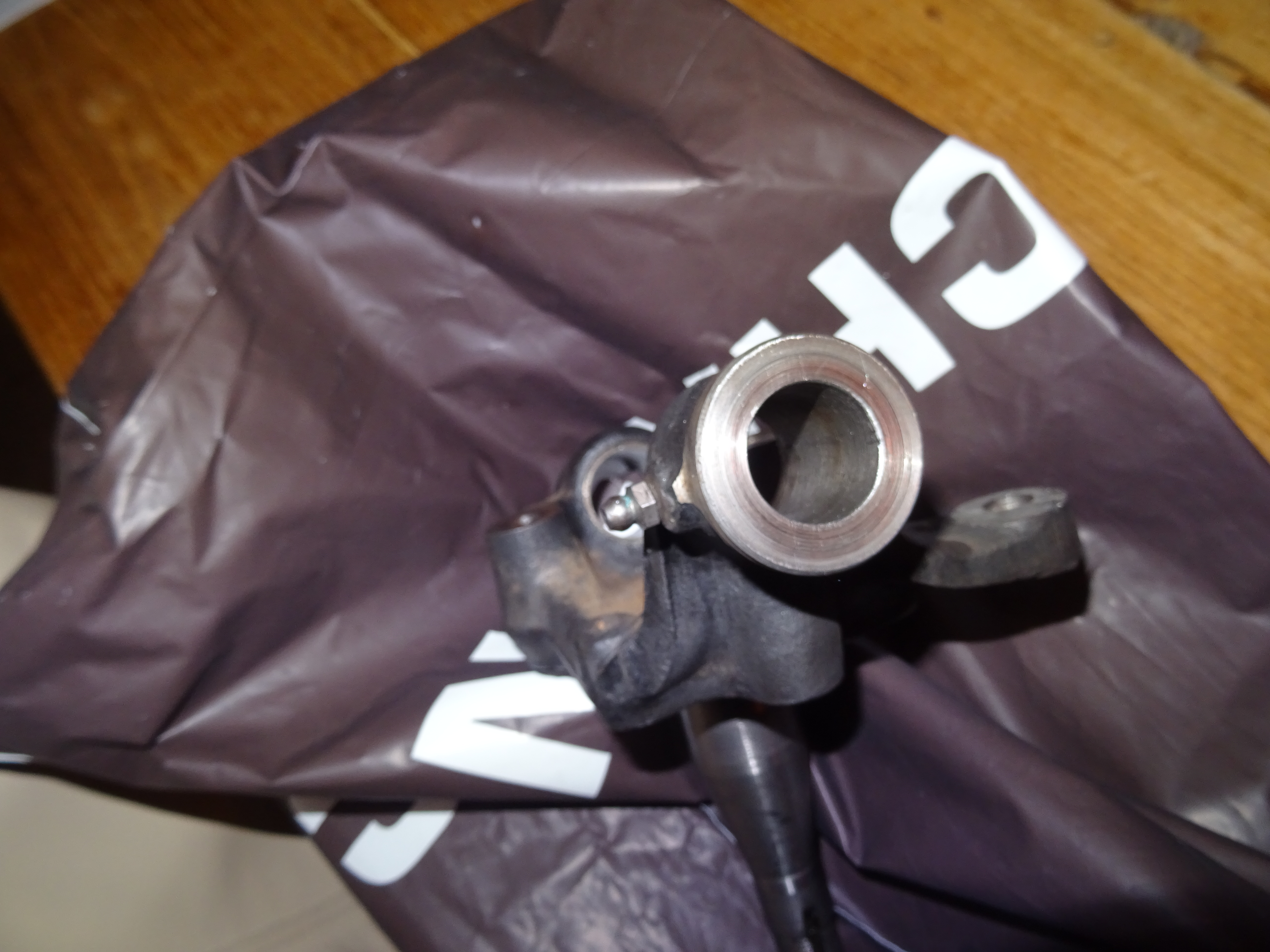

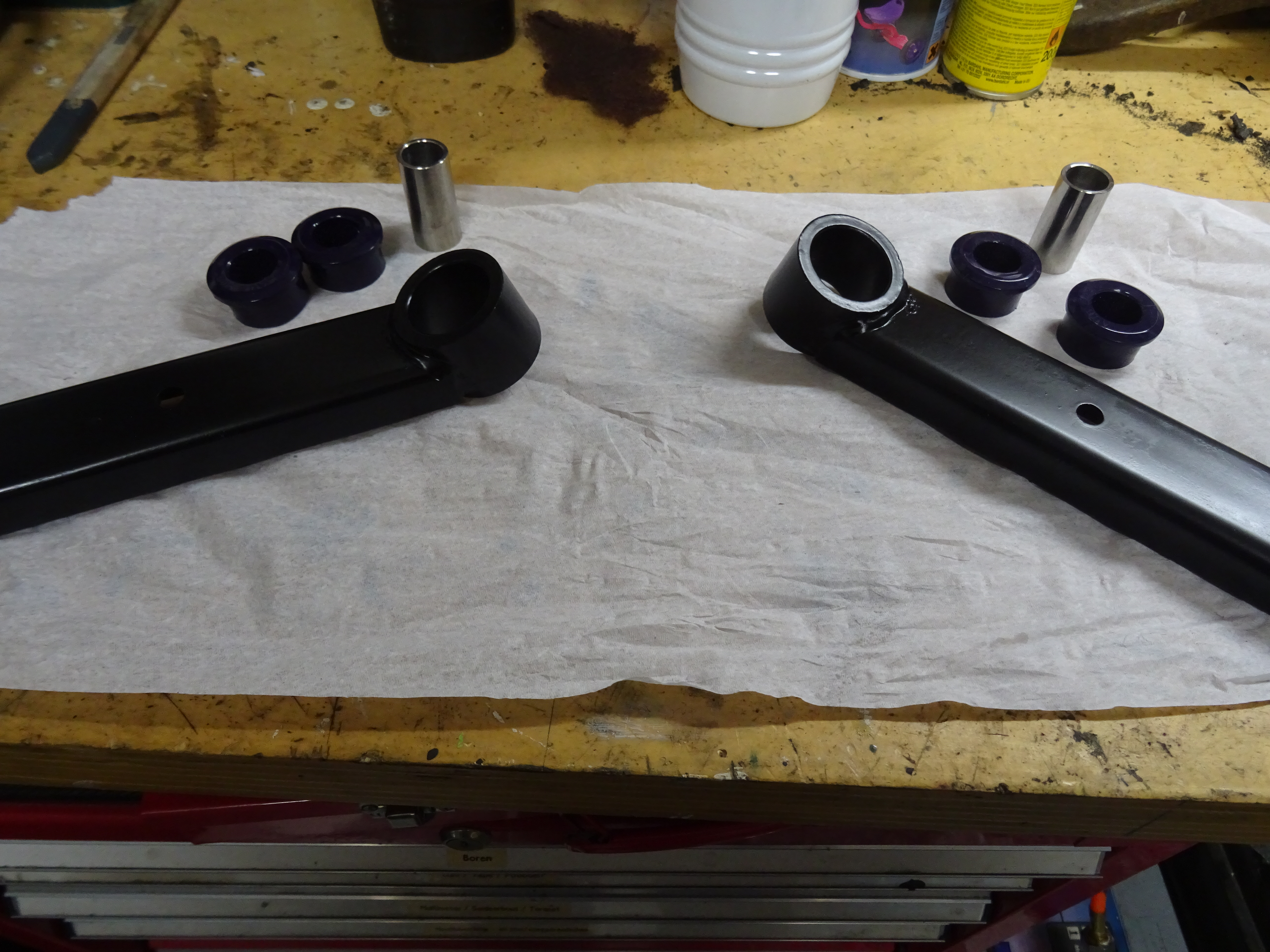

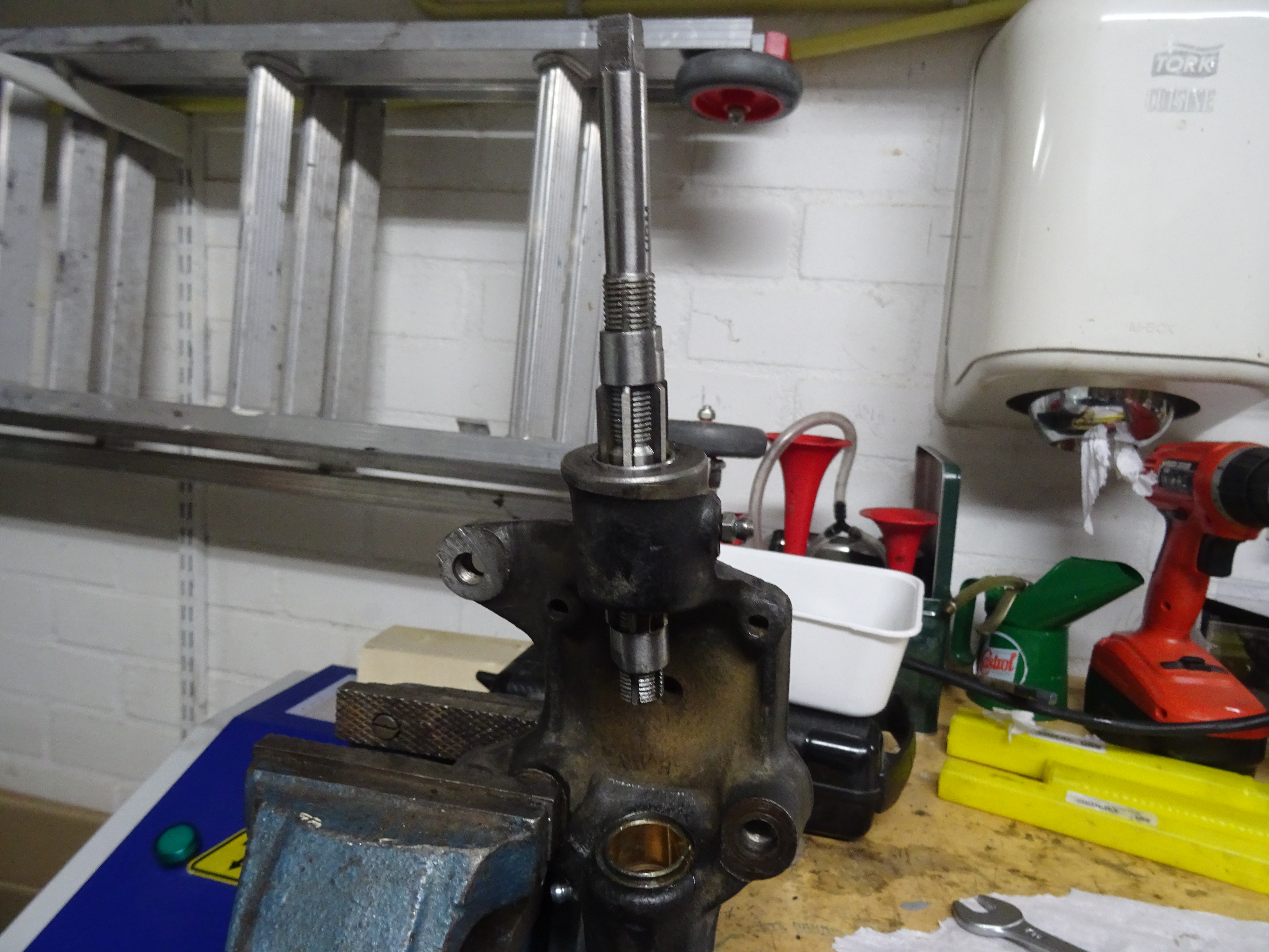

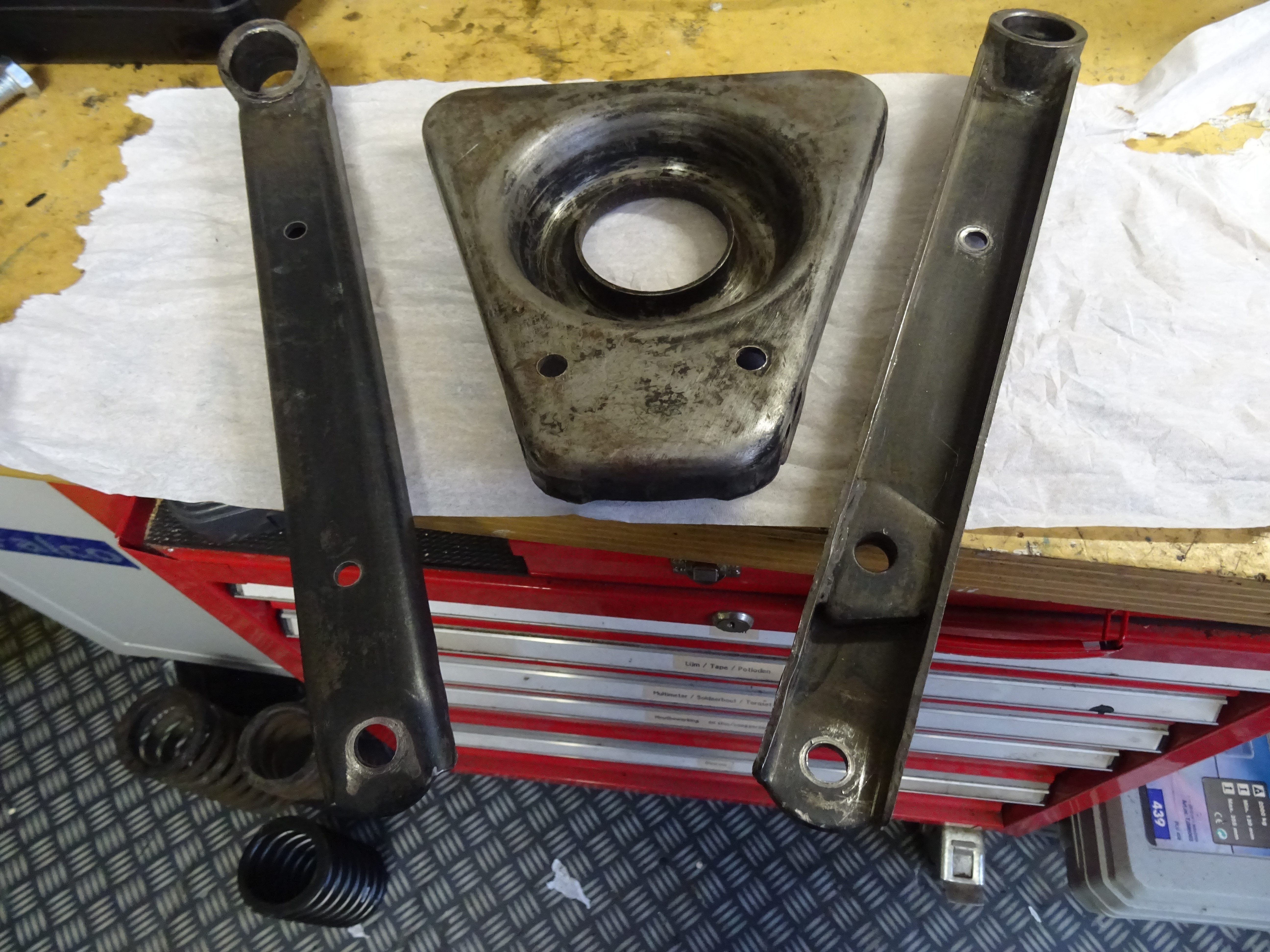

Nog een paar plaatjes van revisie van de linkerkant. Het eenvoudigste is om een compleet gereviseerd stubaxle te kopen. 2x ca 168 Euro), maar op deze manier heb je een zeker zo goed resultaat voor nog geen 50 Euro per kant. Volgende klus is nu de koppeling vervangen. Foto's volgen vanzelf
Wishbone voor
Wishbone voor
Wishbone na
Wishbone na
Stubaxle zonder lagerbussen
Lagerbus in stubaxle persen
Lagerbus ruimen met verstelbare ruimer

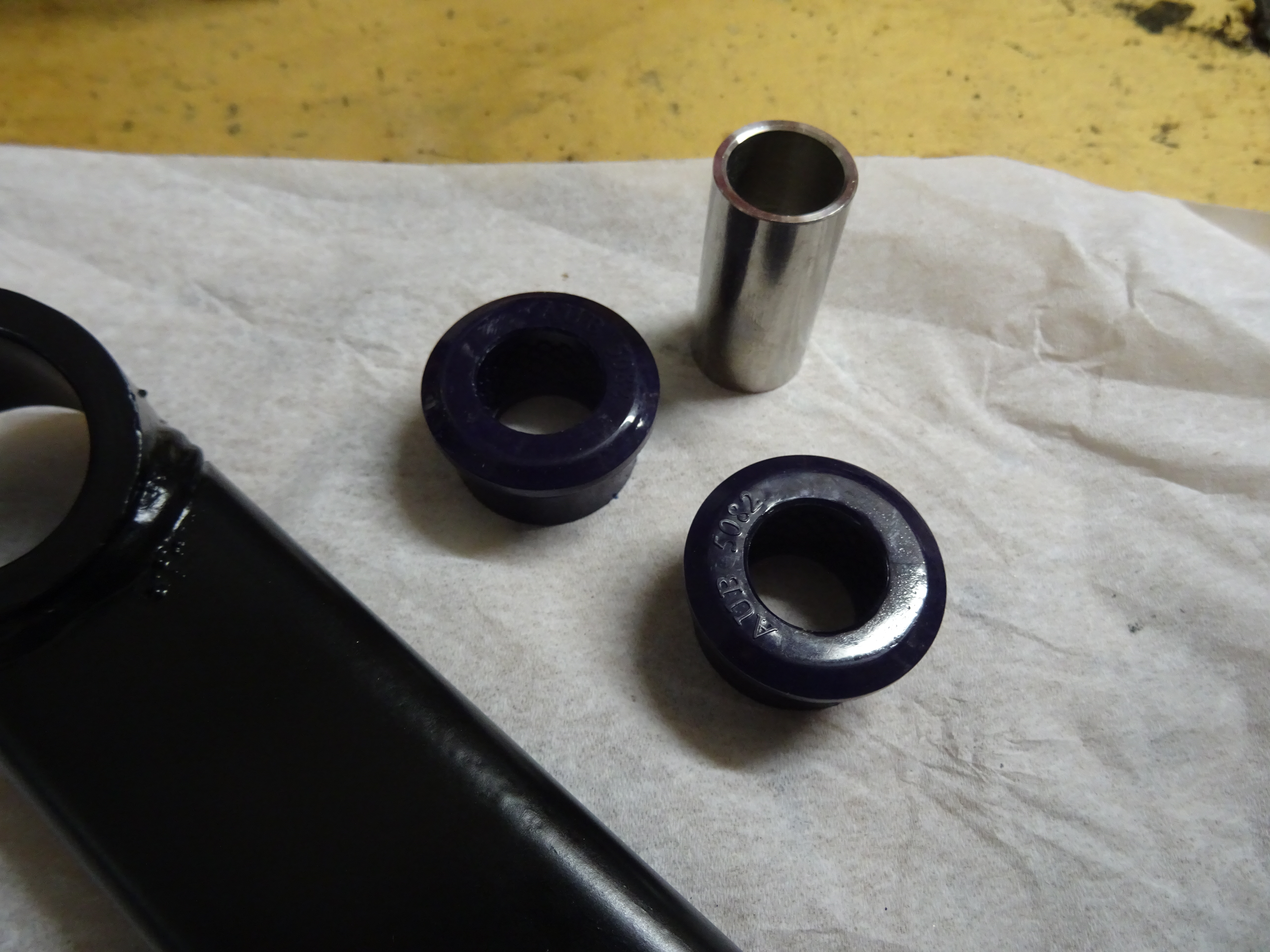

Nieuwe Polybushes
Nieuwe Polybushes
Hans,
De platen hebben 4 functies. 1 Stenen weghouden bij de schijf. 2 warmte afvoeren of houden bij de schijf. (we remmen soms te weinig om de rem op bedrijfstemp te houden.maar het geleid ook de hitte weg bij oververhitting). 3 Olie weghouden vanuit motorruimte en 4 het beschermt de schijf doordat de plaat als eerste geraakt wordt als je ergens overheen rijdt. Zeker laten zitten is mijn advies.
Gerrit, Ziet er goed uit.
Als je toch bezig ben smeer het stuurhuis dan ook goed.
