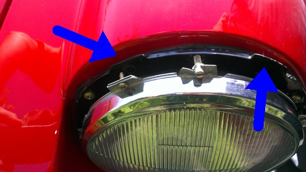

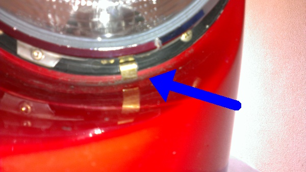

Gisteren deed mijn linker koplamp het niet meer, dus ik dacht even de lamp te vervangen. Viel dat even tegen... Aan de bovenkant van het armatuur kwam ik twee lipjes tegen waar de ring overheen valt en aan de onderkant wordt de boel door een dubbelgevouwen clipje op z'n plek gehouden, maar daar kan ik met geen mogelijkheid bij. Plaatjes bij 't praatje:
Dubbelgevouwen clipje aan onderzijde
Bovenaanzicht, blauwe pijlen zitten de lipjes
Hoe krijg ik de chromen ring rond de koplamp een beetje knap los? Nu ben ik er mee aan het wrikken geweest totdat de boel uiteindelijk los schoot, maar het chroom is dus wel mooi beschadigd :-(. Zit er aan te denken de ring te modificeren zodat 'ie er makkelijk overheen gaat waarna je hem moet draaien, maar er zal toch wel over het bestaande ontwerp nagedacht zijn?

Ik plak eerst tape over de lak ,zo dicht mogelijk bij de chromen rand.
Dan plak ik een stukje karton over de lak.
Dan met een redelijk grote schroeven draaier de ring omhoog brengen.
Eerst in buurt bij de ene lip en dan bij de andere.
De schroeven draaier steunt hierbij op het karton.
Je kunt ook een stuk rubber gebruiken van redelijke dikte.
Ook helpt het dat een 2e persoon de ring aan de onderkant omhoog duwt.
Bij mij werkt dit al meer dan 40jr op deze manier en zonder beschadiging.

Demontage, platte schroevendraaier tussen buiten/sierring en montage ring plaatsen, uiteraard voorzichtig en opwippen dan komt de ring los, hangt dus aan bovenzijde en is
aan de onderzijde met de veerclip bevestigd, handig is anders zo zullen we het maar netjes omschrijven.
Ik plaats ook een doekje om de lak te beschermen, vastplakken met schilderstape als je alleen bent.
Terugplaatsen van de sierring: aan de bovenzijde over de twee zwarte uitstulpingen hangen en vervolgens de onderzijde op zijn plaats duwen.
Wees niet verbaast dat daarna de lampen niet meer juist uitgericht zijn, kan je weer demonteren e.d., leuk spelletje.
Bij de latere modellen van 1979/1980 heeft men als enige "vernieuwing" uitsparingen in de sierring aangebracht zodat daarmede de lamp juist afgesteld kan worden na plaatsing ...... en die zijn volgens mij niet in de huidige "aftermarket" verkrijgbaar, alleen het meest gangbare model zonder die uitsparingen.

Dat verwijderen van het opstaande randje heb ik ook aan één kant geprobeerd. Toen bleek dat de ring zich nauwelijks liet draaien om dat openstaande stuk exact voor het omgebogen lipje te krijgen. De zijkanten van dat lipje "happen" zich in de rand vast. Dit komt niet bij alle koplampen voor, dus je kan het proberen. :?
Na een aantal alternatieven op de MGE site te hebben doorgelezen ben ik een andere weg ingeslagen. Die vereist iets met een haak om de ring op te tillen, je kan die eventueel als toolset via Ebay wel aanschaffen. Aangezien velen goede resultaten met een verfblik opener boeken, heb ik er zoeen geregeld en de punt ervan nog wat meer omgebogen.
Het systeem werkt als volgt: druk aan de zijkant met een stompe schroevendraaier de ring iets naar voren en druk de omgezette rand van de tool of verfblikopener onder de rand zonder de carosserie te raken, schuif hem aan de zijkant omhoog en haal al naar buiten en vervolgens naar boven trekkend de ring eerst over de buitenste en dan over de binnenste uitstulping op de rand van de lamphouder heen. De ring kan dan zonder kracht te zetten afgenomen worden. Terugplaatsen door de ring eerst over de uitstulpingen te zetten en dan over het lipje heen te drukken :D
