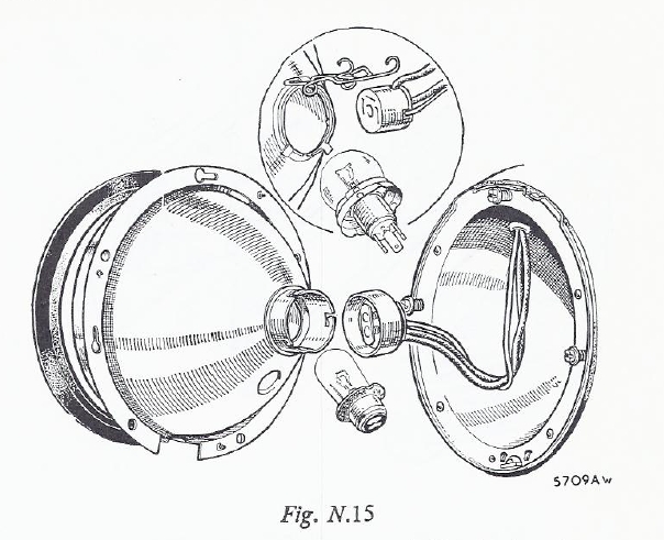

Terug naar je eigen auto: wat heb je nu als koplampen ? Waarschijnlijk die waar een ouderwets duplo bolletje in zit (bolletjes zijn glazen voor Duvel naar mijn idee),
zo'n lamp kan je inderdaad vervangen - zoals hierboven reeds aangegeven - door een H4 lampje, let wel die zijn geen 55/50W maar meestal 35/40W.
Die conversie wordt vaak gedaan in Citroen 2CV, VW Kever en andere coryfeen uit de jaren zestig van de vorige eeuw, zelf had ik ze gemonteerd in een VW T2 camper,
De originele, neem ik aan (vorige eigenaar heeft dat gedaan en ik heb er verder nooit naar gekeken). Kan pas het weekend weer bij de wagen, die staat nu bij de plaatwerker.
