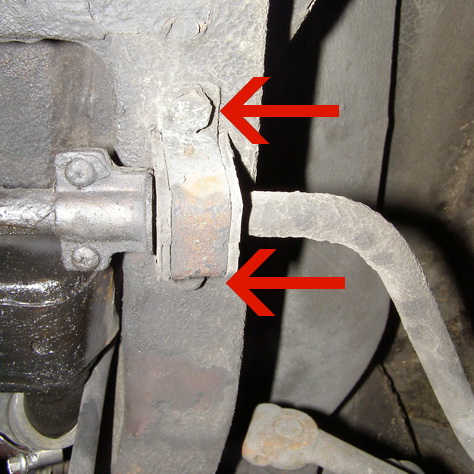

Die stabilisatorstang wil inderdaad bij veel autos moeilijk los.
dit komt omdat de bevestigingsbouten in moeren worden geschroefd die vastgelast zitten aan de binnenkant van de dwarsbalk
Die boutjes steken echter door die moeren heen en dan gaat dat bovenste stukje uitstekende schroefdraad lekker roesten.
De eerste paar slagen krijg je ze dan wel los, maar als die roest bij de schroefdraad komt wordt het soms wel heel moeilijk
Ander punt: die onderste bout die Don noemt zit in een losse bus, vervang niet alleen de bout maar ook de bus, hij kost een scheet en twee knikkers.
Die bus wordt aan de buitenkant gesmeerd via de smeernippel, de binnenkant van die bus en die bout worden helemaal niet gesmeerd, dus lekker invetten met kopervet en je krijgt over 10 jaar die bout er weer uit.
De pen door de top trunion ( die met die ronde kop) zit vaak muurvast. Oplossing stukje van het rubber wegsnijden en links en rechts van de asstomp doorhalen met een haakse slijper. De resten tik je er zo uit en een nieuwe pen kost ook weer 3X niks (iets van€ 7,50)
Gouden regel, alle bouten en moeren van de onderdelen beetje lossen en vooral kijken of je de onderste bout en die pen door de top trunion er uit kan tikken (moer een stukje los en kijken of er beweging in zit. Je moet een van de twee er makkelijk uit kunnen krijgen om de veer te kunnen verwijderen, zeker als je het zoals de meeste mensen zonder een veerspanner doet.

bevestiging stabilisatorstang
Bevestiging stab stang.jpg (103.7 KiB) 7506 keer bekeken
Kleine correctie.
Die stabilisatorstang zit natuurlijk niet op de dwarsbalk maar voor op de chassibalken, rest is hetzelfde
Bijgaand een paar fotos, van de bevestiging, een van die moeilijke boutjes en van het doorslijpen van die bovenste pen als hij vastzit
Succes met het project
