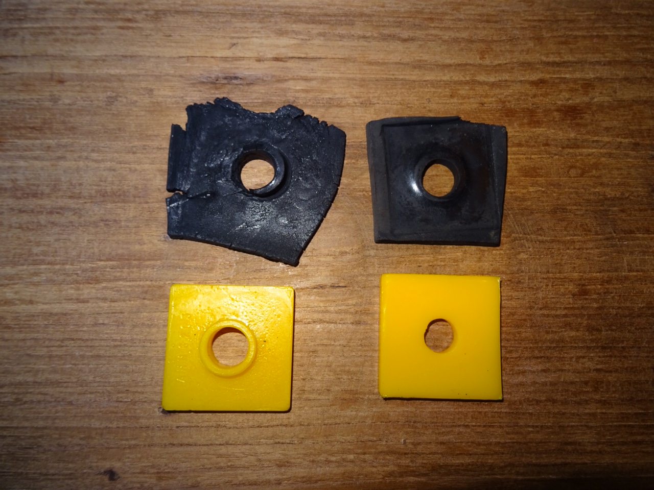

#2Vandaag de rubbers tussen het crossmember en chassis vervangen. Goed te doen met 2 hydraulische krikjes. Hiermee kun je boel mooi sturen.
Nadat de rubbers er uit waren, 1 miste er zelfs compleet was duidelijk wat het verschil met de nieuwe PU platen is. Nieuwe platen gemonteerd, de boel weer netjes vast gezet op 73-76 Nm zoals in de boeken staat omschreven en deze klus is weer geklaard.
Laat de zomer maar komen

Heb nog geen idee. Ik verwacht eerlijk gezegd ten aanzien van trillingen weinig verschil te ondervinden gezien de staat van de oude rubbers. Een beter weggedrag wel, want er zit nu geen ruimte meer tussen het crossmember en het chassis. Zodra ik de weg weer opga, na 1 maart zal ik een post plaatsen tav de trillingen en het weggedrag.

#5Na de eerste ritjes met de MGB te hebben gemaakt kan ik zeggen dat de auto veel strakker stuurt. Verschil in het doorgeven van trillingen aan het chassis heb ik niet gemerkt. Wat mij betreft laat het mooie weer maar komen
