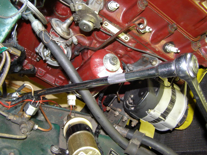

teindelijk heb ik toch de startmotor uitgebouwd, want ik kreeg de aansluitnippel van de stalen leiding vanaf de koppelingshoofdcilinder niet los bij ingebouwde startmotor. Ik was bang dat ik die leiding zou mollen.
Pest is dat die nippel, in elk geval bij mij, een 3/16 Whitworth(gelijk aan 1/4 BS) sleutelmaat is en die is 0.2 mm groter dan een 7/16" standaard sleutel
Gelukkig had ik nog een metrinch steeksleuteltje dat paste.
Als je die nippel los hebt en je hebt een goed lang verlengstuk (50 cm) of twee standaard verlengstukken, dan draai je vervolgens met groot gemak, die grote moer van bovenaf gewoon los, dat zou ook makkelijk lukken als de startmotor nog op z'n plek zou zitten.

Altijd de startmotor uitbouwen is ook mijn devies, die zit maar met twee bouten aan het blok en een moer + twee "spades" aan de electrische leidingen vast . Er kan een behoorlijke kracht op dat hoekstuk komen te staan met die socket aan de bovenkant, als je de onderkant niet goed kan zekeren met een steek- of ringsleutel. Zelf ben ik nog een stap verder gegaan: door eerst de slang van de slave te lossen kon een ringsleutel er makkelijk overheen en die ergens tegenaan houden bij het kracht zetten op de bovenkant leverde een oplossing die het hoekstukje nauwelijks belastte. Immers die zgn "spire ring" onder de grote moer aan de bovenkant zal altijd roesten en vandaar die grotere kracht. :?
In extreme gevallen wil ook de metalen clutch pijp aan de bovenkant niet snel loskomen (inderdaad een vreemde tussenmaat, er zijn twee soorten wartels voor in omloop). Als je dan gewoon doordraait tordeert die pijp kapot. In dat geval is een omgekeerde aanpak te verkiezen: snijdt de slang aan de onderzijde dichtbij het hoekstuk door, zet aan die kant de socket en houdt aan de bovenzijde de wartel op de metalen pijp tegen terwijl je de onderzijde eruit schroeft. Er komt een moment dat ook die grote wartel aan de bovenzijde moet wiorden tegengehouden. Deze methode heb ik van Coen Kymmel gehoord voor zéér problematische situaties. Gelukkig werkte bij mij die eerste bovenstaande aanpak al 8-)
