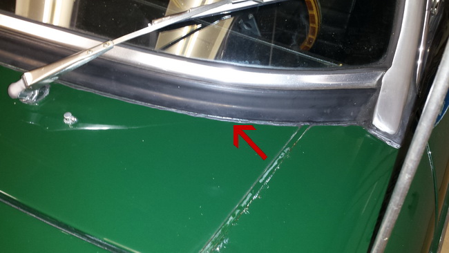

Natuurlijk moeilijk om aan de hand van een korte beschrijving een oplossing te geven.
Maar een mogelijkheid is dat hij lekt via de aansluiting van het ruitframe op het schutbord, zie foto.
Je kunt dat testen door op die rand, zie pijl, gericht te spuiten met een tuinslang, met een flinke straal.
De oplossing is dan , als je niet het frame wilt verwijderen en een nieuwe seal plaatsen om hem met een geschikte kit af te kitten
Bijvoorbeeld 3M 08509, je ziet op de foto als je goed kijkt dat ik dat ook heb gedaan.
Bij voorkeur samen met helper die met een kunststof of houten spateltje de lip oplicht en langzaam vooruitschuift, en jij met de kitspuit erachteraan, onder de rubber spuiten.
Als het rubber
ruitframe rubber.jpg (76.27 KiB) 2669 keer bekeken
dan terugzakt en je duwt hem voorzichtig aan, sijpelt de kit onder de rand eruit, dan is hij wel dicht.
Wel voorzichtig doen, het verwijderen van overtollige kit van de lak en de rubber is een dievenbaan.

Uit de beschrijving is niet 100% duidelijk of de lekkage ONDER het voorruitframe doorkomt. Ik had jaren terug juist veel last van een raamrubber dat in beide hoeken van de ruit lekkage gaf. Dat vergde transparante kit, ook aan de buitenzijde, maar tussen ruit en het rubber. Helaas minder effectief op langere termijn :cry:
Maar meest waarschijnlijke is natuurlijk lekkage onder het frame door, dat je ook kan oplossen door de ruit af te nemen en er nieuwe hoek en strookrubbers onder te zetten. Een forse klus, zeker het terugzetten onder druk van die nieuwe rubbers in, dus dat vóóraf afwegen is géén schande ;)
