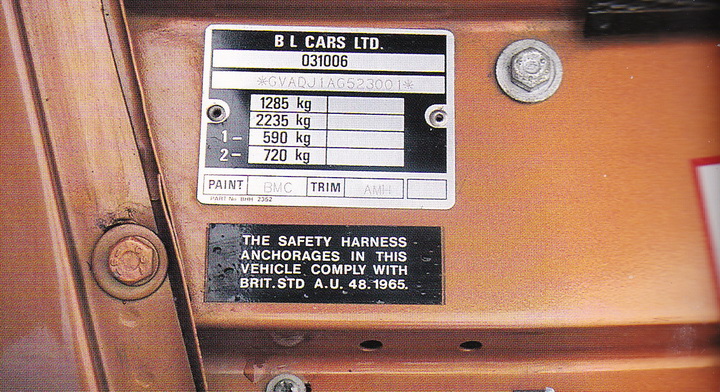

Ik ben zeer geinteresseerd om een vin nummer / type plaatje van een 1979 us market MGB waar een kleurcode in is vermeld te zien, kan je daar een voorbeeld van posten ?
Bij voorbaat dank
m vr gr
Rob
Re: Kleurcode mgb 1979 us
Geplaatst: 27 aug 2014, 23:39
door Bert Ewalds (930086)
Dat gaat niet lukken Rob,
Ze hebben die VIN plaatjes wel ingevoerd maar inderdaad exclusief Noord Amerika.
Die hebben dus allemaal nog het plaatje in de deuropening, en dat heeft geen kleurcode.
Dus mijn info was onjuist
excuses

Hoi Bert,
Ja, dat dacht ik ook, trouwens de door jou geposte afbeelding is van een heel speciale Limited Edition MGB, namelijks de "laatste" (lees hoogst genummerde) MGB roadster met het kenteken HOK 681W welke d.d. 1 december 2011 met een hijskraan verticaal het Abingdon museum is ingehesen, na eerst gedeeltelijke demontage en hermontage eenmaal binnen.
