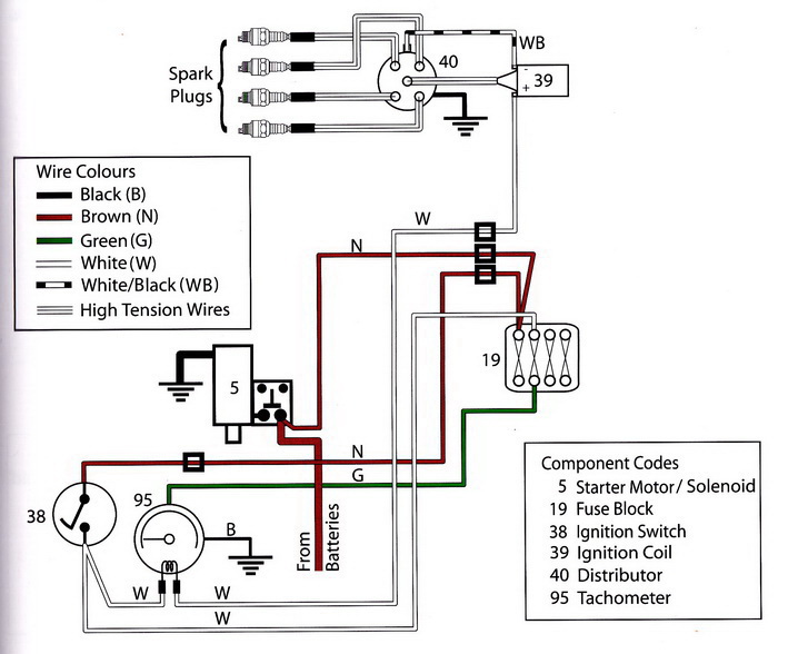

Kan dit niet eenvoudiger ? Zie schema
Voor de veiligheid, haal even de stroom van je auto, accupolen los
De groene draad is inderdaad de voeding, zoals Steef al schreef.
Aan de min aansluiting van je bobine zitten twee aansluitingen met zwart witte draden een naar de verdeler, de andere naar de toerenteller, die naar de toerenteller haal je los. die vervalt dus inderdaad.
ONTsteking MG-B ca 1969-lr.jpg (99.8 KiB) 9862 keer bekeken
De witte aansluiting naar de plus van je toerenteller laat je zitten, maar haal je bij het contactslot los en zet hem op een van de aansluitpunten voor de pulsgever.
Vanaf het contactslot naar de andere aansluiting van de pulsgever, trek je een ander kort , bij voorkeur wit, draadje.
In de oorspronkelijke staat gaat de witte draad vanaf contactslot welliswaar via het zekeringkastje naar de bobine + maar ze zitten bij dat zekeringkastje allebei op dezelfde kant, de bobine is domweg niet gezekerd bij de MG-B, dus het maakt niet uit.
Er zijn wel wat andere potentiele problemen.
-Voor zover ik heb gelezen is de pulsaansluiting op je toerenteller polariteitsgevoelig, het kan dus uitmaken hoe de twee draden zijn aangesloten (twee mogelijkheden)
-Als je stalen dashboard van een MG van vóór Nov 1967 is had hij de plus aan de massa, dan moet je binnen in de toerenteller ook nog twee aansluitingen omwisselen.
-Als je MG uit 1974 een USA auto is, dan kan hij al een 6 Volt bobine met ballastweerstand hebben, herkenbaar aan twee witte of wit/licht groene draden naar de + van de 6 Volts bobine.
In dat geval werkt denk ik zowel de oplossing van Steef als bovenstaand verhaal waarschijnlijk niet, want de puls is dan een 6 volts signaal in plaats van 12 volt.

Het advies van Bert is inderdaad veel mooier (als je in de eerste regel onder de afbeelding "bobine" leest i.p.v. "toerenteller"); je hoeft geen extra draad te trekken en de bedrading blijft origineel.
Voor wat betreft een bobine met voorschakel weerstand hoef je je geen zorgen te maken, daar inductie een evenredig gevolg is van stroomsterkte en niet van de accuspanning. De stroom door een 12 volt bobine is nagenoeg gelijk aan die door een 6 volts bobine met voorschakel weerstand ( ongeveer 4 Amp.).
Voor de polariteit kun je uitgaan van de regel, dat een stroom aanvoerende draad (vanaf het contactslot) bij eventueel losraken geen kortsluiting mag kunnen maken met de massa en dus geheel geisoleerd moet zijn. In dit geval dus de bus-aansluiting (female) die past op de pen aansluiting (male) van de toerenteller.
Blijft nog de vraag over: is het een 12 volt min aan massa toerenteller?
Groeten, Steef.
