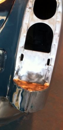

Beste,
Tijdens het schuren van de B ontdekt dat de bovenste rand van het achterspatbord best een mooi detail heeft aan de bovenzijde. In denk de meeste B's overgespoten zijn waarbij dit detail is upgevuld met plamuur of laklagen. Is er iemand die mij kan vertellen of de B met dit detail nieuw werd afgeleverd of is het nooit zichtbaar geweest:

#2Dit detail geeft duidelijk aan dat deze auto ooit is overgespoten en dat de spuiter en de eigenaar niet op de hoogte waren van van hoe het origineel behoorde te zijn. Ook werd het wel weggewerkt omdat het goed roestwerend te maken een te grote moeite werd gevonden.
In ere herstellen, in pricipe hoord een gerenomeerde spuiter dit te weten. Ook onder de achterlichten zit zo een detail, daar is het een vertikale naad die niet dicht geplamuurd moet / mag worden.
Groet en succes met de afwerking.
Cees.

#3Dag Cees,
Bedankt voor je reactie. Ik was ervan overtuigd dat de B maar 1x was overgespoten in 1984. Nu blijkt dat er nog een laag tussen de originele en de huidige laag zit. we gaan terug tot de eerste grondlak en dan overspuiten. Het naadje onder hat achterlicht is nu ook weer zichtbaar.

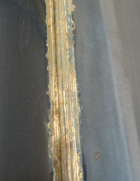

Re: spatbord rand
#4Het is overigens ook zo dat op laatste series Rubber Bumper wagens de naden steeds minder werden opgevuld. Ooit werd dat prachtig met lood gevuld, voordat de spuitcabine voor de primer en het vervolg eraan kwam. Concrete plekken zijn vlak naast de achterlichten (op de foto net niet zichtbaar) en bij de GT bovenin de B-post bij het dak, waar men toen maar een plastic plaatje overheen plakte. Zie vooral Clausagher voor dit soort details over de jaren heen
