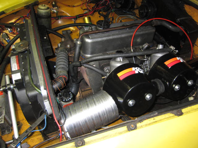

Inmiddels de ontsteking 41610 weer terug: geeft minder zwabberend vervroegingsbeeld op de stroboscoop op max toerental (de 32 graden van JT)*).
Verder een dunne alu strip om de rubberoid luchafdichting rondom de radiator gevouwen: al laat de plakstrook in de hitte los, kan hij toch niet weg :idea:
En als voorlaatste actie een luchtinlaat gefabriekt tussen het standaardgat in het radiator en de opening van de voorste Coopers. Omdat de beide Coopers met elkaar in verbinding staan zal koelere lucht ook wel de achterste HIF bereiken. Mocht e.e.a. bevallen, ga ik na de vakantie dat gat vergroten en er wellicht een PC behuizingsfan (ook 12 Volt) inzetten. :idea:
De laatste actie kan het plaatsen van zuinigere ABD-naalden zijn, mits ze tijdig binnenkomen. De AAA-'s werken overigens perfect en dat is bij dit type lang niet altijd het geval 8-)
(Ik reken een allerlaatste, extra doorsmeerbeurt op de fusées nu even niet als karweitje mee, het zou namelijk ook zonder kunnen)
Nagekomen info: MOSS promoot inmiddels zgn Hardi benzinepompen http://www.moss-europe.co.uk/Shop/ViewP ... _412432_92 Schijnen het goed te doen en model AZX1307Z vergt geen aanpassingen aan de banjo's. Recente SU's hebhen opeens speciale afdichtingsringen nodig om hun nu verdiept liggende pasrand af te dichten. Echt iets om in de achterbak op vakantie mee te nemen, de prijs van €78,48 incl BTW ligt fors lager dan voor een SU, lijkt meer op dat van een gereviseerd SU-exemplaar. Ik heb er meteen één besteld :P
Zie verder de foto (nog met de oude oranjerode gaskabel er in), ik heb expres de lage resolutie gebruikt, omdat deze site hier altijd mee overweg kan. De glans van de Coopers komt door het overspuiten met hoogglanslak: Smooth Hammerite in de normale spuitversie, niet de extra hittebestendige, te koop o.a. bij GAMMA.
*) Vreemd dat deze ontsteking sneller op max vervroeging komt dan de 41427, terwijl de CSI-site juist die curves andersom toont: de verdelers zouden toch niet bij de leverancier of bij mijzelf zijn omgewisseld :? Inmiddels heb ik ze gemarkeerd, maar daarvoor kon je deze aftermarket types nergens aan herkennen (Lucas slaat de typenummers juist wel in)

"Mocht e.e.a. bevallen, ga ik na de vakantie dat gat vergroten en er wellicht een PC behuizingsfan (ook 12 Volt) inzetten." (quote)
Leuk idee, maar dat ga je vast niet doen Don. Bij vollast zou de aanzuiglucht algauw de ventilator aandrijven en zo je accu bijladen, maar ook een flinke belemmering vormen in de aanzuiging.
Als een PC koelfan meer lucht zou verplaatsen dan een 1800cc motor op vollast nodig heeft, zouden de papieren van je bureau wapperen! Reken dat maar eens na.
Als ik je gaskabel zo zie zitten, kan ik me haast niet voorstellen dat die problemen geeft, de gaskleppen van de HIF's gaan immers zo licht. Of heb je er extra trekveren aan?

110183 schreef:"Mocht e.e.a. bevallen, ga ik na de vakantie dat gat vergroten en er wellicht een PC behuizingsfan (ook 12 Volt) inzetten." (quote)
Groeten, Steef.
Steef het enige wat ik van plan was is de hoeveelheid lucht van voren de motorruimte in te verhogen. Ik laat de aanzuiging van de voorste Coopers ook nu al vrij binnen de pijpdoorsnede van 10 cm. Een dichte afsluiting zoals je bij veel andere Engelse wagens ziet heb ik niet in gedachten, dan zou ik net zo goed een eigen behuizing rondom de HIF's kunnen bouwen (en dan met de RU 4410 K&N's op de HIF's?) en dat is me teveel gedoe. Je opmerking over de totale hoeveelheid benodigde lucht zal wel kloppen daar niet van ;)
Hoe meer lucht de motor nu in moet des te meer zal hij uit de motorruimte aanzuigen. Ik vraag me wel af wat er gebeurt als je een aanvoerpijp met trechter in dat gat stopt: zou dan bij hogere rijsnelhed automatisch een soort omgekeerd RAM-effect op de luchtaanvoer plaatsvinden? Door die afdichtrand om de radiator heen kan de lucht alleen nog door de radiator en dat gat naar binnen gaan. Alles om de overmatige verrijking die er met AAA-naalden altijd is, op de Franse autoroutes zo rond de 130 km/u te compenseren :idea:
PS Mochten die ABD naalden via Coen Kymmel tijdig binnenkomen laat ik het even bij de huidige opzet, die ABD's zijn ietsje rijker op de kruissnelheid, niet zo extreem rijk als de AAA
Je raakt overigens wel verslaafd aan het pittige motorkarakter in deze combi van AAA-naalden, K&N filters en die dikkere SAE30 olie in de carbdampers

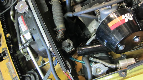

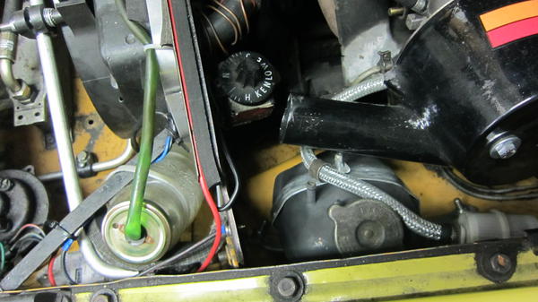

Ik ben totnutoe de waterkoeling trouw gebleven omdat de hitte-overdracht ervan me over vele jaren beter voldeed (met "water wetter" zou dat zelfs nog beter gaan). Ook die speciale, duurdere Engelse koelvloeistof waar ze op sommige bijeenkomsten reclame voor maken zou een optie zijn. Maar desondanks lijkt me een expansievat sowieso wel een goede toevoeging. En de reserve, mechanische fan onder mijn bestuurdersstoel zat me niet in de weg, maar gaf wel extra zekerheid 8-)
Omdat ik het ruitesproeier reservoir op zijn plaats wil houden lijkt een messing versie aan de hete kant van de motorruimte voor mij de beste keuze. Die 15psi van de nieuwe dop is een hogere waarde dan voor mijn huidige 10psi dop. Die dichte MGCC dop bespaart me dus het modificeren van een bestaande radiateurdop. Dit was dacht ik anders dan de aanpak in dat MGGC blad artikel ooit: extra dichting aan de bovenkant op de oude dop aanbrengen en het oude klepmechaniek zelf dóór boren? Een slang zien te vinden die exact op het huidge overlooppijpje past en hogere temperaturen en drukken weerstaat dan dat slappe slangetje nu is een extra uitdaging.
Wordt het Houten misschien voor een set onderdelen uit die bekende grabbelstapel van die ene exposant? :?
Goed om te horen dat die Hardi pompen beter zijn dan die SU's. Ik heb hem dacht ik goed gemonteerd, maar gezien de primitieve wijze waarop half op de tast moest werken, ga ik e.e.a. zeker hier dubbelchecken. Er komt overigens op vakantie weer een nieuwe Hardi reservepomp in de achterbak te liggen, want je kan ze immers niet repareren :idea:
NB Er zijn USA MGB bezitters die water met 25% antivries aanbevelen voor het gebruik over alle seizoenen heen. En (vele) anderen die met dubbele electrische fans werken, zowel vóór de radiator als erachter, afhankelijk van hun vroege of late CB dan wel RB wagentype. Al of niet gecombineerd met dure aluminium radiatoren met vergroot koellichaam.
UPDATE 28/6: vanochtend opnieuw 1,5 liter water bij moeten vullen ondanks de laagst mogelijke instelling van de Kenlowe thermostaat en het koelere weer op de terugweg in Nederland. Er moet dus ergens een lekkage zitten, dit verschijnsel is helaas volkomen nieuw voor mij. Vorig jaar met een hoog lekkende radiateur (en dus onwerkzame dop) was het waterverbruik niet zo extreem De waterpomp hals en de kachelkraan schijnen droog te blijven en aan slangen noch radiateur is iets af te zien.
Zou je ondanks een laag olieverbruik en prima compressiewaardes toch een waterlekkage op de koppakking kunnen hebben?
Kortom, er komt in ieder geval een "zomer- naar winterprojekt" aan :o

Het kan een begin zijn van een lekke koppakking.
Nog een x de radiateur optoppen en je weet het.
Het kan ook een radiateurdop zijn die niet goed meer afdicht.
Zelf monteer ik de tankjes altijd op het schuine vlak vanaf de gril gezien rechts
op het binnen spatbord tussen de gril en de radiator.
Soms moet je het platte verbindings stangetje tussen spatbord en radiatorator wat vermaken om ruimte
te creeren voor de dop van het tankje.
Blinde dop MGC AHH5904 cap-waterfiller. De C is een van de weinige die zo,n blinde dop heeft die lijkt op een gewone radiatordop.
ARH 250 expansion tank[kunststof] prijs indicatie €70,00

Vandaag heb ik de motor nog even warm laten lopen met een hoog gevulde radiateur en dan komt er wel degelijk druk op te staan en loopt er pas water uit als ik de dop losdraai. Maar nog niet de hoeveelheid ik die ik soms, maar lang niet altijd per week of in een hete rit verlies (Kenlowe thermostaat alvast weer terug gezet naar een hogere waarde).
Ik heb de neiging eerst zo'n expansievat te gaan bijplaatsen, inclusief al die onderdelen die daar dan nog bijhoren en dan pas verder te gaan zoeken. Vóór de plaatsing ervan even tijdelijk de mechanische fan terug zetten kan ook interessant zijn, immers die houdt het motorblok toch wat koeler dan die indirecte werking over het koelcircuit....
Op een door mij op MG Experience gestarte discussie inclusief poll zijn 36 reacties binnengekomen. http://www.mgexp.com/phorum/read.php?1, ... sg-2729599
Uiteindelijk blijkt van de respondenten zo'n 58% géén expansievat te hebben bijgeplaatst. En 42% wel, met allerlei keuzes voor de extra tank: een leeg gemaakte oliebidon, een extra plastic reservoir identiek aan het ruitesproeiertype in zijn standaardhouder tot en met het aankopen en benutten van die echte messing of plastic expansievaten uit het RB tijdperk.
Ik herken inmiddels drie verschilende keuzes in techniek:
1) de druk alleen in de radiateur laten oplopen, het goedkope expansievat (zelfgemaakt of zo'n ruitesproeiertype) is dan drukloos
2) idem druk alleen in de radiateur houden, maar wel met het standaard expansievat uit het RB tijdperk , maar die laatste dan drukloos ingezet!
3) de RB-opzet in totaliteit: orginele expansievat in messing of plastic en ook onder druk gezet, de radiateur wordt via dat vat en een verbindingsslang onder druk gehouden
Waar ik regelmatig navraag naar doe: hoe krijg je een dop op de radiateurdop die netjes druk houdt voor (1) of (2) maar wel goed terugzuigt komt echter nog géén concreet antwoord. Er blijken wel speciale doppen te zijn meegeleverd of in nieuwe sets te hebben gezeten die nieuw of via eBay tweedehands zijn aangeschaft
Jouw beschrijving volgt dus de derde, ooit ook officieel zo gevoerde oplossing en vergde -volgens British Automotive althans- het aansolderen van een ander 5/16"overlooppijpje aan de radiateur ipv het originele. Niet iedereen die voor (3) kiest doet dat overigens en één persoon houdt dan radiateurkant niet goed met een dop op druk en past voorlopig (2) toe.
Hoe verder? Het goedkoopste is natuurlijk optie (1) met een door mij zelf aangepaste dop (rubber ring toevoegen?) en een lege plastic container gewoon eens proberen :idea:

Update 2/7: bij Hans zijn adres van Andy Jennings een tweedehands tank inclusief beugel kunen bestellen voor maar 25 Engelse ponden, verzending inbegrepen. De rest zal ik bij MOSS moeten gaan bestellen. Zodra ik die tank binnen heb en op een goede plek heb weten te monteren, al of niet met wat hulpstukken zoals die vroeger in Engelse kits zaten. :idea:
Ondertussen heb ik met een dunne rubber ring op maat geknipt uit een Pflieger toiletstortbak ring van maar €2,50, de bestaande pressure cap aan de bovenzijde hermetisch afgesloten gekregen (er zit vanaf fabriek al een messing ring in, maar die is niet hermetisch dicht). Het bestaande overlooppijpje in een lege Bertolli Pastasaus fles gestoken en zo waar er loopt zo'n 1/4 to 1/3 liter van radaitor in en na afkoeling ook weer terug. Als ad interim oplossing dus méér dan acceptabel. :lol:
Op die door mij gestarte thread op MG Experience kom ik vele MG-bezitters tegen met die goedkope oplossing met diverse keuzes voor de opvangfles (moet wel tegen heet water kunnen, dus de meeste plastic flessen vallen af). Maar ook een aantal die "all the way" gaan en de onder druk opererende officïele RB tankjes gemonteerd hebben.
Uit mijn poll is dus gebleken dat minder dan de helft van de respondenten (42%) zo'n expansieconstructie heeft aangebracht, de anderen (58%) laten het zo. Maar met maar 36 respondenten zegt dat statistisch nog niet zoveel. Er zullen velen -net als ik tot voor kort- niet eens over nadenken of zoiets zin heeft of niet. laat staan er op stemmen :o
Nu dit afgerond plaats ik tzt er wel een foto van en een link naar deze post hier. Eén van mijn al daar geplaatste foto's geeft mijn tweede campingplek weer, waar ik half op de tast mijn defecte SU pomp door een nieuwe Hardi heb weten te vervangen*) . Gisteren alles rond pomp, de koppeling en de remmen gecheckt: pomp zat er best aardig onder, één wartel wat aantrekken tegen zweten, dat was alles en de remmen achter konden nu één 1/4 slag strakker. Ook een nieuw rammeltje onder het dashboard hoop ik te hebben verholpen.

Expansietankjes: links de pastafles, rechts de reguliere uitvoering
Tussenstand: expansietankje zit erin, maar de drukslangen om hem aan te sluiten en de diverse radiator doppen komen 15/7 binnen. Tank is in matzwarte, hittebestendige en de beugel in grijs hamerslag, glanzende Hammerite gelakt. Tussen de beugel en de carosserie heb ik een strip aluminium geplaatst (lekker stevig: 25 mm breed, 2 mm dik). Twee rubberoid strippen (hetzelfde materiaal dat tussen radiator en Kenlowe fan zit) houden het tankje klem en verhinderen bijgeluiden bij trillingen onder het rijden over slechte wegen.
De overgangsoplossing met de Pastasaus fles is dus nog in dienst, zie links op de foto. Wordt vervolgd...
PS Benzineleiding en filter hoefden maar heel weinig anders gerouteerd te worden, de leiding kon zelfs op een bestaand boutje van die beugel worden bevestigd. Voor alle zekerheid had ik een lang stuk benzineslang bijbesteld om met een wijdere bocht om het tankje heen van filter naar HIF te routeren. Nu eerst deze opzet maar eens aan de praat krijgen 8-)
Die flexibele pijp voor koude lucht aanvoer naar de voorste HIF kan er echter niet meer tussen. Hij bleek in het snikhete Aix en Provence (>40 graden) toch al zozo te werken. Anders dan sommige voorbeelden op MG Experience houd ik wel dat gat in het radiatorscherm richting de HIF's welbewust vrij voor de broodnodige frisse luchtaanvoer.. :idea:

Opzet met een ruimliggende drukslang die de Coopers ontwijkt
Definitieve oplossing inmiddels gemonteerd (zie foto) en getest. Hans zijn advies voor een MGC cap op de radiator werkt, zij het dat je de omgezette hoekjes ietsje open moet buigen, hij zat te strak. Inmiddels het geheel getest met de 13 psi pressurised cap op de expansietank: géén lekkage op de drukslang aan de radiatorzijde, waar het pijpje wel erg kort is.
Tzt gaat er wel een 15psi cap op het tankje, de waarde vanaf 1977, 13psi was die van 1976 (en daarvoor was het de 10psi cap op mijn type radiateur)
Morgen gaat het water uit het koelsysteem en komt er een nieuw, op 25% antivries afgemengd mengsel in, samen met Bar Leaks. 8-)
NB Vandaag zaten de slangen, klemmen en caps in de eerste MOSS-zending die ik met een foute inhoud ontving, hebben ze het te druk?
