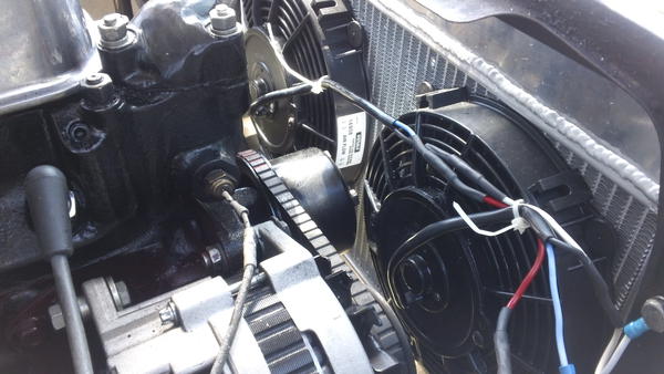

0) De zware Kenlowe fan werkt uitstekend en nu inmiddels ook de 74 graden "zomer" thermostaat er weer in zit is het Nederlandse klimaat nu zonder mechnische fan wel afgedekt. Of dat in Frankrijk zo blijft moet worden afgewacht. Mechanische fan terug blijft een terugvaloptie, dan wel een extra 10" fan links achter de radiator erbij? :idea:

4) inmiddels zijn relais geplaatst op de fanverbinding tussen de Kenlowe thermostaat en hun fan en in beide koplampcircuits gedempt groot en groot veraf. Alle deze leidingen tegelijk van extra zekeringen voorzien en tevens op advies van John Twist het circuit naar de overdrive gezekerd (in de gele leiding tussen de hoofdkabelboom en de boom naar de bak). Nog wat extra relais aangeschaft voor wellcht een handbediende tweede fan en de op de claxonleiding (volgens weer die Astley is het claxoncircuit extra gevoelig voor overgangsweerstanden zoals op het stuurcontact). Vandaag de 30e april geplaatst en inderdaad de claxons zijn nu oorverdovend luid in onze garage :o

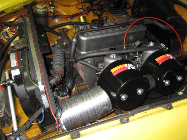

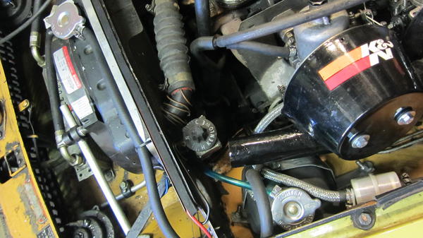

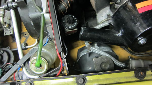

Inmiddels de ontsteking 41610 weer terug: geeft minder zwabberend vervroegingsbeeld op de stroboscoop op max toerental (de 32 graden van JT)*).
Verder een dunne alu strip om de rubberoid luchafdichting rondom de radiator gevouwen: al laat de plakstrook in de hitte los, kan hij toch niet weg :idea:
En als voorlaatste actie een luchtinlaat gefabriekt tussen het standaardgat in het radiator en de opening van de voorste Coopers. Omdat de beide Coopers met elkaar in verbinding staan zal koelere lucht ook wel de achterste HIF bereiken. Mocht e.e.a. bevallen, ga ik na de vakantie dat gat vergroten en er wellicht een PC behuizingsfan (ook 12 Volt) inzetten. :idea:
De laatste actie kan het plaatsen van zuinigere ABD-naalden zijn, mits ze tijdig binnenkomen. De AAA-'s werken overigens perfect en dat is bij dit type lang niet altijd het geval 8-)
(Ik reken een allerlaatste, extra doorsmeerbeurt op de fusées nu even niet als karweitje mee, het zou namelijk ook zonder kunnen)
Nagekomen info: MOSS promoot inmiddels zgn Hardi benzinepompen http://www.moss-europe.co.uk/Shop/ViewP ... _412432_92 Schijnen het goed te doen en model AZX1307Z vergt geen aanpassingen aan de banjo's. Recente SU's hebhen opeens speciale afdichtingsringen nodig om hun nu verdiept liggende pasrand af te dichten. Echt iets om in de achterbak op vakantie mee te nemen, de prijs van €78,48 incl BTW ligt fors lager dan voor een SU, lijkt meer op dat van een gereviseerd SU-exemplaar. Ik heb er meteen één besteld :P
Zie verder de foto (nog met de oude oranjerode gaskabel er in), ik heb expres de lage resolutie gebruikt, omdat deze site hier altijd mee overweg kan. De glans van de Coopers komt door het overspuiten met hoogglanslak: Smooth Hammerite in de normale spuitversie, niet de extra hittebestendige, te koop o.a. bij GAMMA.
*) Vreemd dat deze ontsteking sneller op max vervroeging komt dan de 41427, terwijl de CSI-site juist die curves andersom toont: de verdelers zouden toch niet bij de leverancier of bij mijzelf zijn omgewisseld :? Inmiddels heb ik ze gemarkeerd, maar daarvoor kon je deze aftermarket types nergens aan herkennen (Lucas slaat de typenummers juist wel in)

Expansietankjes: links de pastafles, rechts de reguliere uitvoering
Tussenstand: expansietankje zit erin, maar de drukslangen om hem aan te sluiten en de diverse radiator doppen komen 15/7 binnen. Tank is in matzwarte, hittebestendige en de beugel in grijs hamerslag, glanzende Hammerite gelakt. Tussen de beugel en de carosserie heb ik een strip aluminium geplaatst (lekker stevig: 25 mm breed, 2 mm dik). Twee rubberoid strippen (hetzelfde materiaal dat tussen radiator en Kenlowe fan zit) houden het tankje klem en verhinderen bijgeluiden bij trillingen onder het rijden over slechte wegen.
De overgangsoplossing met de Pastasaus fles is dus nog in dienst, zie links op de foto. Wordt vervolgd...

Opzet met een ruimliggende drukslang die de Coopers ontwijkt
Definitieve oplossing inmiddels gemonteerd (zie foto) en getest. Hans zijn advies voor een MGC cap op de radiator werkt, zij het dat je de omgezette hoekjes ietsje open moet buigen, hij zat te strak. Inmiddels het geheel getest met de 13 psi pressurised cap op de expansietank: géén lekkage op de drukslang aan de radiatorzijde, waar het pijpje wel erg kort is.
Tzt gaat er wel een 15psi cap op het tankje, de waarde vanaf 1977, 13psi was die van 1976 (en daarvoor was het de 10psi cap op mijn type radiateur)

Zie deze oplossing van een Amerikaanse MGB-bezitter, die met een dikkere aluminium radiator en twee erachter geplaatste fans zàt koelvermogen heeft :idea:
Foto uit een eerdere cooling-discussie op MG Experience
engine build overdrive swap 006.JPG (39.38 KiB) 9671 keer bekeken
