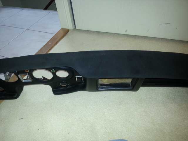

Ik heb een "mannetje" gevonden.
Cabrio Letsch. Ze kunnen een heel Dashboard vernieuwen maar ook de huidige repareren.
We hadden het over de mogelijkheden en besloten dat het gaaf zou zijn om de mijne een Flock bovenkant te geven voor dat racy uiterlijk.
Vandaag heb ik hem opgehaald en het resultaat is erg gaaf! Tien keer beter dan zo'n opplak rand en goedkoper als helemaal opnieuw bekleden wat +/- 500 zou kosten.

Geplaatst: 19 feb 2013, 19:15
door Pascal Gillisse (090086)
Bij deze.
Maar een autoverkoper kan ook niet altijd een auto ontwerpen.....
Is slecht excuus voor ik zag het niet doordat ik bovenin zat te kijken bij de HTML tags.....
